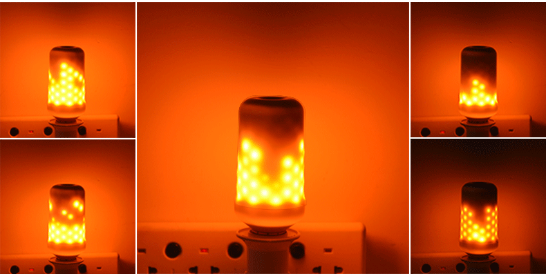

Gadget du jour, cross topic SFBA : lampe led E27 look flamme pour 3.27€ : https://www.dealabs.com/bons-plans/ [...] 27-1202027
http://cbu01.alicdn.com/img/ibank/2017/883/408/4566804388_949334717.jpg
Ne me demandez pas encore si c'est bien, je vous dirai ça quand je l'aurai reçue.
http://cbu01.alicdn.com/img/ibank/ [...] 334717.jpg
Bigclive (YouTube) en a testé quelques unes et globalement a toujours été satisfait... Mais je préfère mon poêle à bois ;)

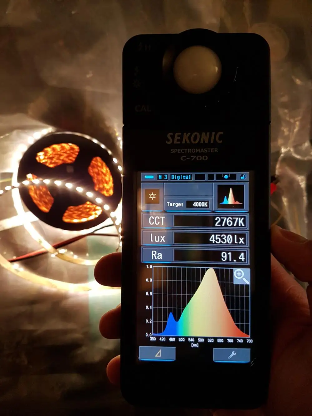

Posté le 16-04-2018 à 22:11:46  profilanswer
Il me semble que c'est ici que j'avais vu quelqu'un qui recommandait ces rubans de LED:
https://www.aliexpress.com/item/201 [...] 32453.html
J'ai commandé le modèle 4000K 12V pour voir, alors côté rendu des couleurs j'ai pas encore essayé de tester à l'oeuil, mais au spectromètre c'est proche d'une lampe torche à base de led CRI90 5000k que j'ai en stock. Pour moi ça ressemble à du CRI>90. A noter que faute de sphère intégrante propre j'ai utilisé mon bureau en mélamine comme diffuseur histoire d'homogénéiser.
https://reho.st/self/a3647b1e0d747e598742818dac61b32d2e4e3577.png
https://reho.st/self/d7a6a65177c69ec60938ab36d0ecfe7457410b08.png
Niveau consommation un coupon de 2.5cm pompe 60mA sous 12V. Soit 60mA par LED soit 0.2w par led comme ils disent dans leur description. On est pile dans le courant autorisé pour les LED par contre comme dit dans la description faut pas espérer tirer autant sur un ruban complet alimenté d'une seule extrémité à cause de la résistance du ruban (mesuré à la grosse à environ un ohm pour 5m pour une borne).
Je ferais quelques essais complémentaires à l'occasion.
Message édité par Natopsi le 16-04-2018 à 22:13:29
