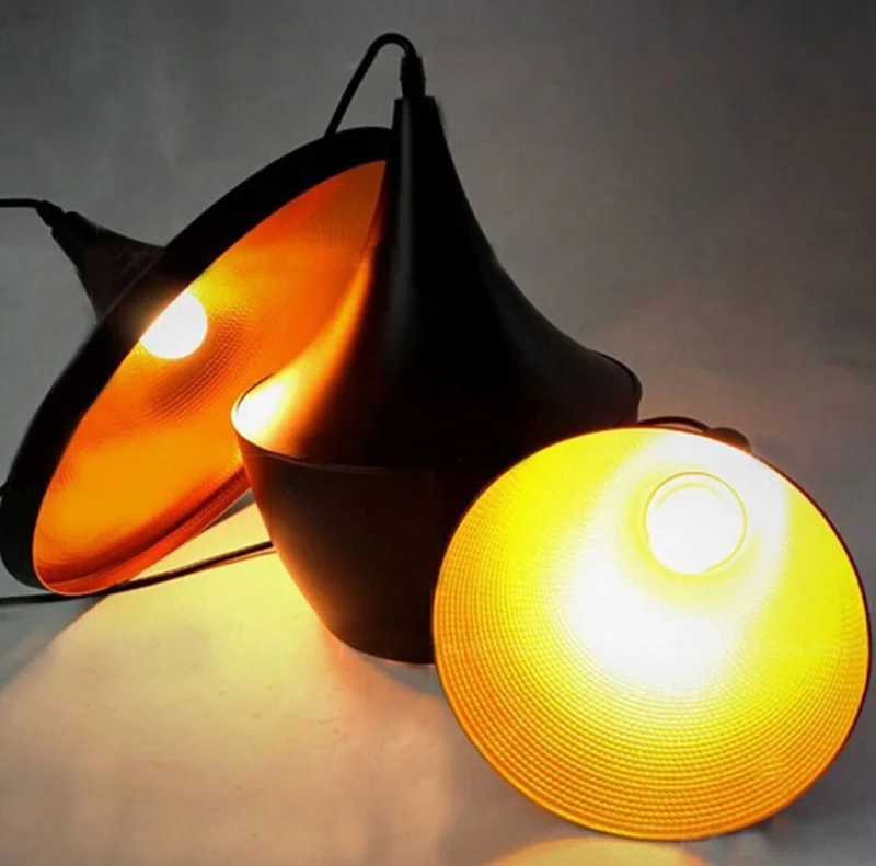

Je suis curieux du rendu de ce genre de luminaire selon la T° d'ampoule qu'on y met :
https://ae01.alicdn.com/kf/HTB1fQl_djuhSKJjSspdq6A11XXae.jpg
https://fr.aliexpress.com/item/Mode [...] 68c4&tpp=1
J'imagine qu'en 2700°K ça doit être carrément orange, mais quid en 4-5000°K  :??: , comment se combinent lumière directe et réfléchie par le réflecteur orange pour quel rendu final… une idée ou  expérience de ce type de produit ?

Curieux de ranger le tajine au plafond [:klemton]
