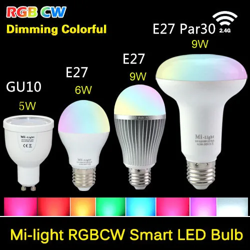

J'ajoute ça en PP :
http://oswietleni.pl/images/Mi-Light/rgbwcct/pilot/milight_logo.png
Petite présentation milight, le clone chinois de Philips Hue. Ceci n'est pas de la publicité, mais un retour d'utilisateur :
Lexique préalable :
  • RGB : red green blue : annonce la capacité à produire les couleurs de l'arc en ciel (toutes proportions gardées)
  • RGBW : précédent + White (blanc) : annonce la capacité à produire de la couleur OU du blanc de bonne qualité. Car contrairement à ce qu'on pourrait croire, on ne fera jamais une lumière blanche acceptable en combinant uniquement des LEDs de couleur.
  • CCT : correlated color temperature : température de couleur. Annonce la capacité à faire varier la température du blanc selon le souhait de l'utilisateur : on peut alors passer du blanc chaud au blanc froid depuis la télécommande. Pour cela l'ampoule ou le ruban LED doit embarquer deux modules de blanc, un chaud et un froid, le contrôleur module ensuite la puissance de chaque module.
----------  Générations  ----------
il existe trois générations de protocole, un diffuseur milight (ampoule ou contrôleur de ruban) n'en reconnaîtra qu'une :
1 - RGB / Dual White : on retrouve surtout des controleurs de ruban avec ce protocole.
2 - RGBW qui introduit la gestion de 4 canaux (=groupes). C'est le matériel le plus répandu.
3 - RGB+CCT (appellation variable) : nouvelle génération, avec ampoules et contrôleurs de ruban qui permettent de gérer la température du blanc.
Il existe deux générations de pont wifi :
- V1 qui gère les protocoles 1 et 2
- V2 qui gère les trois protocoles (c'est donc rétrocompatible)
Il existe trois ponts wifi :
- ibox 1 qui gère les trois protocoles et a la forme et la fonction de veilleuse
- ibox 2 qui gère les trois protocoles et ressemble au V1 t(càd une boîte d'allumettes blanche)
----------  Ampoules  ----------
  • Génération RGBW
https://ae01.alicdn.com/kf/HTB1a3uDRFXXXXbuXVXXq6xXFXXXJ/85-265V-font-b-Milight-b-font-2-4G-Wireless-E27-GU10-RGBW-RGB-WHITE-RGB.jpg
Elles sont très bien. Le modèle nommé PAR30 devient introuvable. La 9w ronde est clairement le meilleur rapport qualité/prix du marché, on la trouve dans les 10€.
  • Génération RGB CW WW

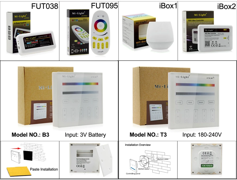

----------  Contrôleurs de ruban  ----------
C'est là la partie la plus intéressante, car autant le domaine de l'ampoule regorge de choix de produits, autant chez la concurrence les rubans LEDs sont souvent oubliés, ou bien vendus en kits onéreux "ruban de faible longueur + contrôleur". Les contrôleurs LED existent en trois variantes :
- RGB (rare)
- RGBW, référence FUT038 (le plus courant), environ 6€
- Dual white
- RGB + CCT, référence FUT039 : le plus récent, qui remplace les fonctionnalités de tous les précédents. Il nécessite le pont iBox V1 ou V2, et les télécommandes dernière génération (RGB+CCT). Environ 6€.
- Une version deluxe du précédent  avec afficheur LCD, dont j'ignore la véritable valeur ajoutée.
Ces contrôleurs peuvent se voir associer à peu près n'importe quel ruban LED entre 12 et 24V, et peuvent encaisser 6A au total, ce qui permet d'éclairer une pièce assez tranquillement avec un, voire deux contrôleurs. On peut également mettre plusieurs rubans branchés en parallèle ou en série sur un seul contrôleur. Exemple extrême : 2 rubans en série sur le blanc chaud, 2 en parallèle sur le blanc froid, 3 sur le canal bleu, 5 sur le canal rouge, 6 sur le canal vert.
----------  Que choisir en 2017?  ----------
Que faut-il prendre : RGBW ou RGB+CCT? J'ai envie de dire : c'est kif kif, en fonction de vos attentes. Si vous avez déjà du matos milight RGBW (pont wifi, tout ça), c'est un motif pour continuer sur cette voie. Si vous partez de zéro, autant prendre la nouvelle génération, l'écart de prix étant faible sur les contrôleurs LED, un peu moins sur les ampoules. La seule raison qui pourrait vous faire hésiter, c'est le design des nouvelles commandes : que ce soit la télécommande arrondie, ou les plaques murales, on est sur un design qui pourra rebuter Mme (très mauvais WAF). Alors que la télécommande Dual White est basique et esthétique, par exemple. A propos de télécommande, préférez les télécommandes à boutons mécaniques plutôt que tactiles. Le tactile fonctionne correctement, cela dit.
Sur la photo ci-dessous : en haut à gauche c'est tactile, les autres c'est mécanique :
https://img2.banggood.com/thumb/view/2014/chenyongfu/03/SKU199627/SKU199627(27).jpg
L'avantage de la nouvelle génération est qu'on peut tout piloter avec la nouvelle télécommande (je ne connais pas bien sa rétro-compatibilité par contre) : du blanc dual, du RGB. Idem avec les contrôleurs de ruban : on peut n'utiliser que les canaux couleur, blanc, ou les deux. Au sujet de la nouvelle génération : depuis début 2017 la gamme milight s'est fortement étoffée en terme de commandes, télécommandes,

Milight est un clone peu dissimulé de Philips Hue. La marque chinoise couvre la partie principale de la gamme du constructeur européen, avec des ampoules, télécommandes, ponts wifi, contrôleurs de ruban. Le tarif est environ 5 fois moins cher, les fonctionnalités sont proches même si le produit Hue reste plus abouti que son clone sur tous les points (sauf les rubans LED peut être). Milight est facile à domotiser grâce à son pont wifi et une application officielle, ou bien un produit comme jeedom ou domoticz.
Qu'en est-il de la concurrence chinoise? La liste des fournisseurs d'ampoules connectées est longue, cependant la plupart du temps il faut nécessairement un smartphone pour la piloter, ce qui en fait un produit d'appoint. Milight est le rare fabricant à permettre une intégration de ses produits dans votre maison avec des commandes esthétiques. Les télécommandes disposent d'un support mural, et depuis quelques mois plusieurs modèles d'interrupteurs muraux (à fixer) sont apparus.
Selon les attentes que l'on a, il est utile de s'intéresser à la marque yeelight (sous marque de xiaomi) qui gagne du terrain sur le domaine de l'éclairage domestique connecté. On peut trouver des ampoules de qualité et un kit de ruban LED qui sera plus "plug and play" que milight. Autre avantage non négligeable, les produits yeelight sont "à retour d'état", ce qui veut dire que la consigne est nécessairement transmise entre le contrôleur et le diffuseur (ampoule ou ruban). Il sera intéressant de voir comment progresse cette marque sur la gamme des (télé)commandes. Il est possible qu'aucun produit ne sorte car yeelight s'appuie sur l'écosystème Xiaomi Smart Home, avec sa passerelle domotique et toute la gamme de produits qui va avec (dont des interrupteurs sous différentes formes). C'est donc un engrenage puisque l'utilisateur devient captif d'un éco système avec cloud (sauf pour les nerds qui contourneront ce mécanisme de cloud).
Quelques visuels :
https://ae01.alicdn.com/kf/HTB13XmAQVXXXXbXaFXXq6xXFXXXr/220228464/HTB13XmAQVXXXXbXaFXXq6xXFXXXr.jpg?size=417446&height=758&width=1000&hash=32e9c94c8704edb8c0c372d9a58bf4cc
