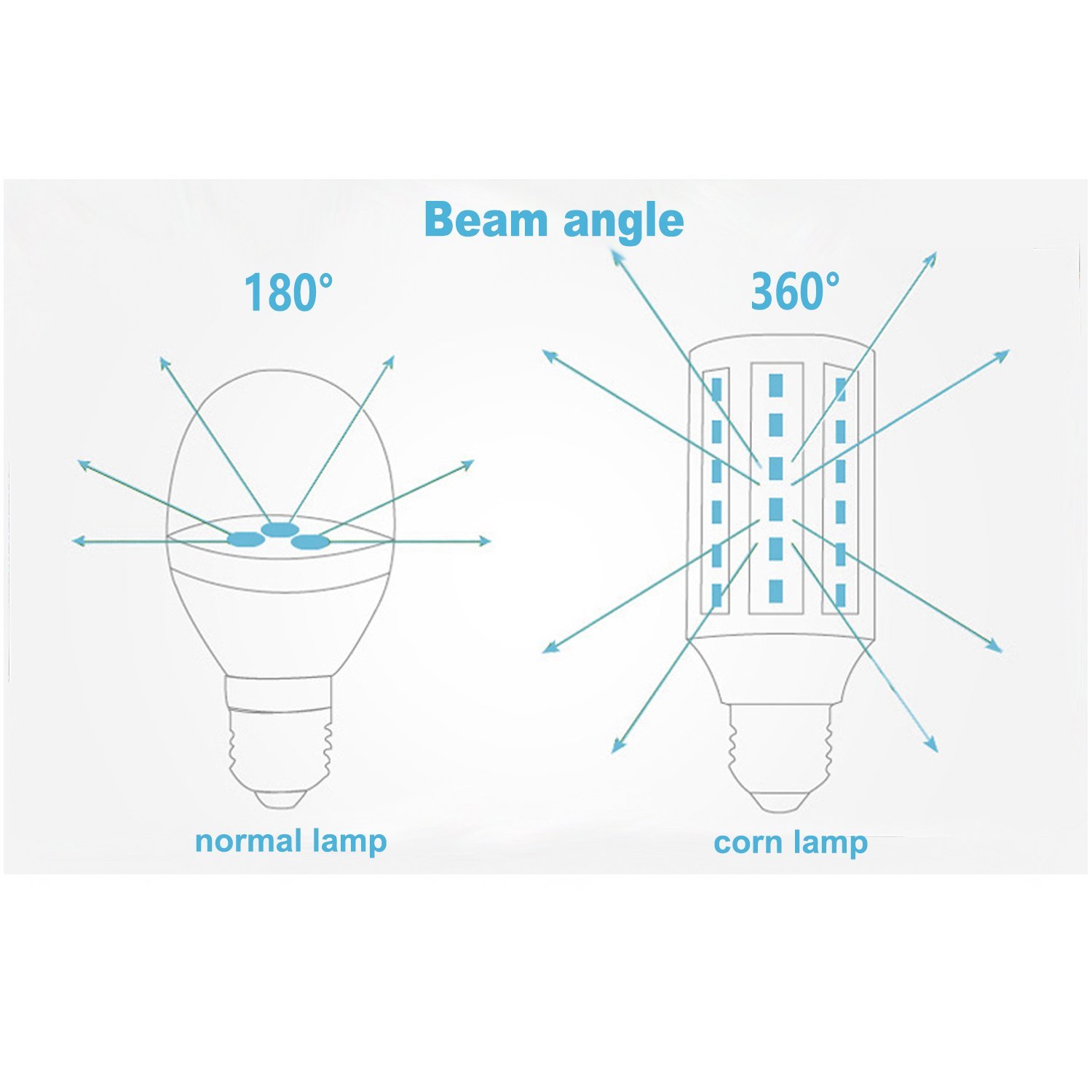

En continuant mes recherches je suis tombé sur cette ampoule avec ce dessin :
https://images-na.ssl-images-amazon.com/images/I/61YDmUyUexL._SL1500_.jpg
C'est donc l'angle de diffusion qui expliquerait peut-être le manque de punch de mon ampoule globe, je suis donc parti sur des ampoules led format maïs (corn) à pas cher chez nos amis Ali en direct de chine. J'ai un peu galéré à trouver mon 4000k car pour le moment la plupart des ampoules sont proposées en 2 formats : le blanc chaud 3000k ou le blanc froid 5500-6000k.
