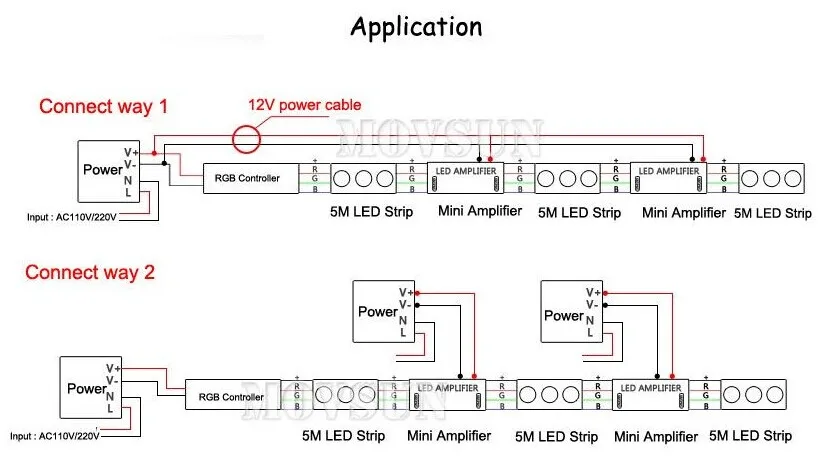

Je mets le lien du power amplifier, ça permettrait de redonner +30% à +50% de puissance à des longs ou puissants rubans sans se prendre la tête :
https://fr.aliexpress.com/item/4CH- [...] 02685.html
https://ae01.alicdn.com/kf/HTB11X20KVXXXXaqaXXXq6xXFXXXQ/200385179/HTB11X20KVXXXXaqaXXXq6xXFXXXQ.jpg
En espérant que ça fait bien son job...

Posté le 28-10-2016 à 12:33:11  profilanswer
je vois pas comment ca pourrait mal faire son job, ca ne fait rien, c'est juste un connecteur de dérivation...
n°47537983
dafunky
Posté le 28-10-2016 à 12:42:19  profilanswer
Relis avec le doigts. Tu arrives avec seulement un fil +12v pour alimenter 4 circuits indépendants (R+G+B+W).
n°47539083
Bof. Les amplifiers cheap provoquent une pertes d' informations sur la fréquence du PMW. Sur les contrôleurs  leds à «haute fréquences» (qui permettent un réglage très fin du dimming), le dimming peut carrement ne plus fonctionner :/
n°47545817
Delivereat​h
Posté le 29-10-2016 à 08:06:51  profilanswer
Doit simplement y a voir 3 transistors à l'intérieur... J'ai de la peine à voir ce qui pourrait ne pas marcher...
D'après ce que j'ai compris, les optoisolators ne sont souvent pas assez rapide et ne rendent donc plus le même signal PMW que la source [:jkley]
