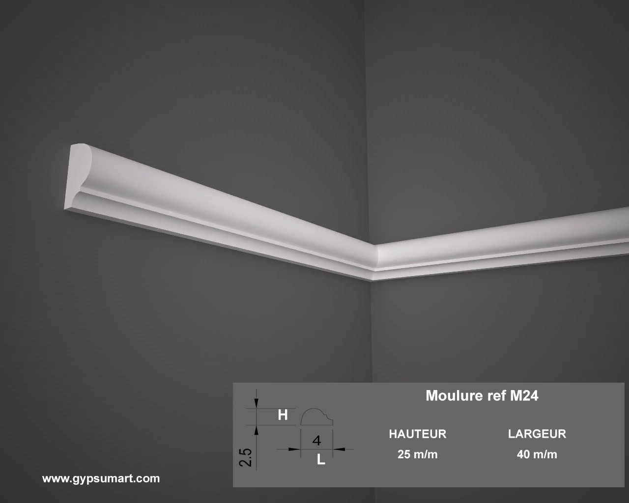

Bah je suis allé en GSB et j'ai acheté les plus petites moulures en polystyrène (blanc) de 20mm de large. J'ai fait un test vite fait, c'est super discret et propre, et pas cher en plus. Pour la fixation j'utiliserai probablement quelques petits clous de tapissier, de toute façon entre le ruban et le polystyrène, il n'y a pas de poids. Un petit coup de peinture mate à la teinte du mur, et zou.
un peu comme ça, mais encore plus light/discret.
http://www.gypsumart.com/1700/moul [...] ef-m24.jpg
n°47304251
croustibat​31
Posté le 06-10-2016 à 12:29:27  profilanswer
Je pensais a faire un truc qui rappelle les meubles genre poser ca :
http://www.leroymerlin.fr/v3/p/pro [...] 4-m-e61926
c'est le meme bois que les meubles. Mais j'ai aucune idée de si ca peut bien rendre ou si ca va faire très moche :/
