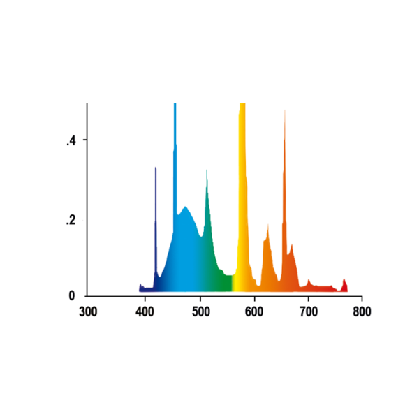

J'ai un projet de rampe LED pour aquarium réalisé à base de spots GU10.
Les rampes du commerces sont à environ 1€ les 25 lumens.
Il me faut en température de couleur du 6500-7500K, quasi introuvable sur le marché des spots grand public de marque.
Je me suis penché sur une soluce chinoiserie pour tester (à 30€ le test  :whistle: )
Le spot en question: celui de https://www.youtube.com/watch?v=keaE7QTKTYE  :o isolé dans un caisson en bois ventilé. elles sont données pour faire 480-580 lumen 7000K et diffusent à 120° à base de SMD 5630  :ange: .
1) je ferais un test d'exposition et de couleur de température avec mon reflexe numérique.
2) j'aurais en comparaison une ampoule 450 lumens Leroy Merlin équipée de 9 LED SMD 5050 à 4000K
3) démontage du bidule si cela ne va pas.
4) Sinon avez vous des plans pour trouver du 6500-7500K en Gu10?

LE problème des led pour un aquarium, c'est que tu ne vas pas avoir un spectre aussi complet qu'en fluo, les plantes ne vont pas forcément apprécier

Le fluo, c'est encore pire que les LED question spectre. (test avec CD) même si les T5 sont un peu meilleurs que les T8...
http://aqualight-solution.com/4207 [...] -590mm.jpg
http://www.led1.de/shop/files/Sams [...] WAR0S0.pdf
Message édité par chinois02 le 04-03-2016 à 22:12:08

Le fluo a le gros avantage d'offrir un large éventail de couleurs dans le spectre visible et invisible :
- en led tu dois multiplier les puces en les choisissant selon leur pic précis d'émission (rouge profond tant de nm, bleu royal ou violet tant de nm, etc.), pour que la lumière finale soit reçue au maximum par les plantes et/ou les animaux : ça se fait très bien, mais c'est encore coûteux car il faut jouer avec les combinaisons de couleur;
- une led blanche classique n'offrira pas un profil de spectre suffisant : donc non, pas pour un aquarium;
- je me demande tout de même si les Soraa 5000K pourrait convenir, vu leur large spectre;
- le fluo pour aquarium/terrarium (avec un spectre adapté) a l'avantage d'être bon marché et d'utiliser les mêmes composants que les tubes domestiques : ballast, douilles, etc.;
- autre avantage du fluo : il produit globalement une lumière qui paraît encore blanche, bien que rosée, et ne détonne pas trop dans une maison ou un espace public (j'ai par exemple des tubes pour plante marqué IRC 90 : la teinte est assez agréable, je les ai gardé quelques jours pour éclairer mon sous-sol).
