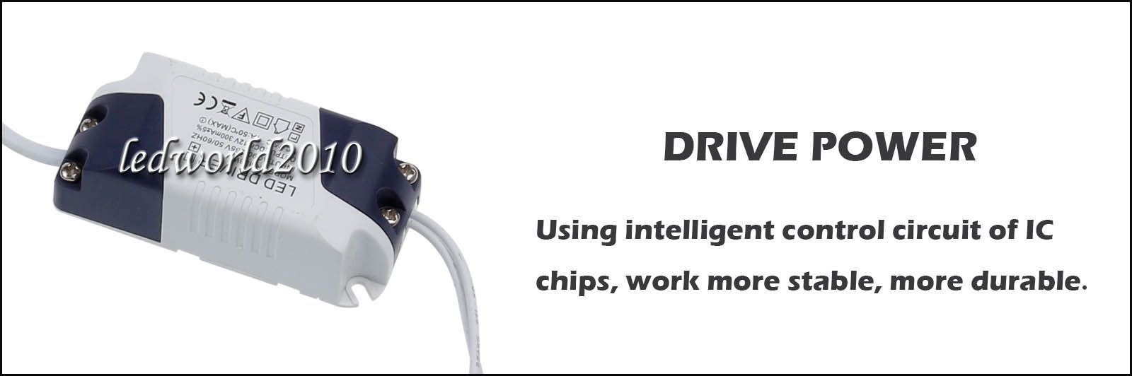

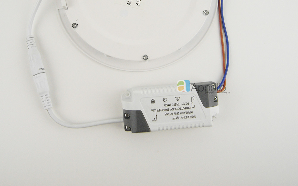

n°41463843
depart
Posté le 25-03-2015 à 10:59:52  profilanswer
"je vais tester" = futur...
J'ai commandé, mais je n'ai pas encore reçu.
Après je n'ai que les infos du lien ebay, photo du driver ici : http://i1055.photobucket.com/album [...] d6f590.jpg mais on n'y lit pas grand chose mais pour avoir vu des photos d'autres transfos qui ont l'ait identiques, il n'y a pas grand chose d'indiqué dessus : voltage d'entrée (souvent 65-250V ou qqch du genre), de sortie (12 ou 24V), la puissance (x ampères), la plage de température de fonctionnement et les logos de conformité.
Ex : http://g02.a.alicdn.com/kf/HTB18R4 [...] 90d2101242
Pas de "port" dédié à la régulation.
Bon je vais attendre de recevoir le truc pour en être sûr, mais en attendant le vendeur vient de me répondre (je lui demandais ce qu'il fallait comme dimmer) "le driver est livré avec la lampe, ne vous inquiétez pas", donc soit il est à côté de la plaque (driver et dimmer c'est pas pareil) soit le driver inclut un potentiomètre ?
Bon on verra...

Nan, c'est différent :
driver = circuit electronique qui va transformer une tension en 220v en un courant électrique compatible avec tes leds (courant qui dépend de comment son montées tes led)
dimmer = une fonctionnalité du driver qui permet de moduler le courant électrique qui est envoyé vers les leds
donc, avec des leds, tu as forcément un driver et ce driver peut être dimmable.  :D

Tu as plusieurs façon technique de commander le driver (pwm, potentiomètre DC, résistance). Mais c'est une entrée spécifique sur le driver en général (et pas l'entrée 220v). Du coup, faudra voir une fois que tu as reçus le driver pour choisir ton variateur mural.  :)
Tiens, regarde par exemple sur les drivers meanwell (qui sont pas mal du tout d'après ce que j'ai pu en lire) : http://www.meanwell.com/product/led/LED.html Ceux qui sont dimmable sont les "B type".
Bref, amha, attends d'avoir tout reçu et d'avoir lu les schémas de montage  ;)

J'ai reçu mon gros spot encastré à led, voici donc le convertisseur AC/DC "dimmable" :
http://reho.st/self/415a75890707b6dc408454b87d2c1af8b68a3927.jpg
http://reho.st/self/dac45861ea1f7af961e327f4c6d985ebb709eb8f.jpg
http://reho.st/self/bc4768e96b9393175ad222740e77ef4e2370538c.jpg
oui il est pété (mais il fonctionne), le vendeur m'en renvoie un autre.
Du coup les pros du topic, je fais dimmer ça comment ? C'est possible sur le 230V ?
Sinon le rendu est quand même très directif, éclairage sympa mais 21W led sur cette surface ça patate un peu trop fort à mon goût. Dans mon couloir ça va, dans les WC ça va être overkill, surtout au réveil :)
C'est là que je verrais bien un bon vieux dimmer rotatif mural à la place de l'interrupteur traditionnel... si c'est possible quoi...
Message édité par depart le 15-04-2015 à 12:13:07
