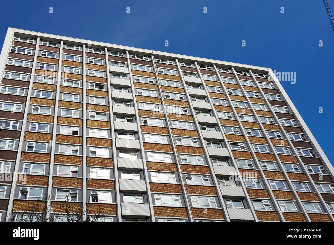

exemple : on a un batiment années 60 (donc passoire thermique) et chaque fenetre a une allège en dessous
choix 1: isoler les alleges seulement (les sous fenetres) ils nous disait "on va gagner 10% d'isolation pour un cout maitrisé)
choix 2 : on isole tout (donc en fait tout = alleges + les montants bétons qui font la façade de l'immeuble entre les fenetres quoi) ça couterai 10x plus, pour un gain de 15%
pour être clair :
choix 1 sur la photo = que le truc qui ressemble a des briques
choix 2 = briques + montants gris

FRACTAL a écrit :
ça te semble fondé ces scénarios?
parce que nous on a eu seulement un avis (et la on fait l'audit) et ça me semblait du doigt mouillé basé sur des grilles types.
pour être clair :
https://c8.alamy.com/compfr/en41nr/ [...] en41nr.jpg
Oui, ça me semble fondé surtout parce que j'ai pu discuter avec des copropriétaires d'autres résidences ayant été rénovées. Avec le même organisme :D
