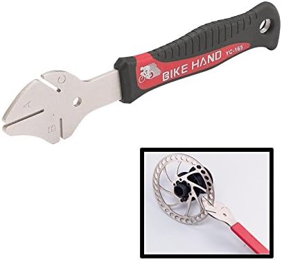

Posté le 01-11-2020 à 16:06:22  profilanswer
j'ai cela souvent, les disques de frein qui se voilent
une fois voilé, le disque fait contact par intermittence avec les étriers ou plaquettes (je ne sais pas exactement) et freine légèrement la roue, en faisant un léger bruit de frottement
c'est agaçant au possible
pour redresser un disque de frein voilé il existe un outil, une sorte de clef
https://images-na.ssl-images-amazon.com/images/I/41viPg0N-VL._AC_.jpg
n'ayant pas de frein moteur, cela viendrait de la surchauffe des disques lors du freinage intense
il est vrai que lors de mes déplacements urbains, avec le relief, les nombreux autres usagers, les passages pour piétons, les feux de circulation, les panneaux de circulation, les règles de priorité, les risques ou dangers en général sur la route, etc., je dois beaucoup freiner, et parfois fortement pour m'immobiliser
c'est aussi pour cela que je voudrais sur ma prochaine trott du freinage électrique, en plus de freins à disque hydrauliques
quand je vous dis que le matos n'est pas encore à la hauteur des besoins, voilà encore un exemple ; c'est de la camelote !
