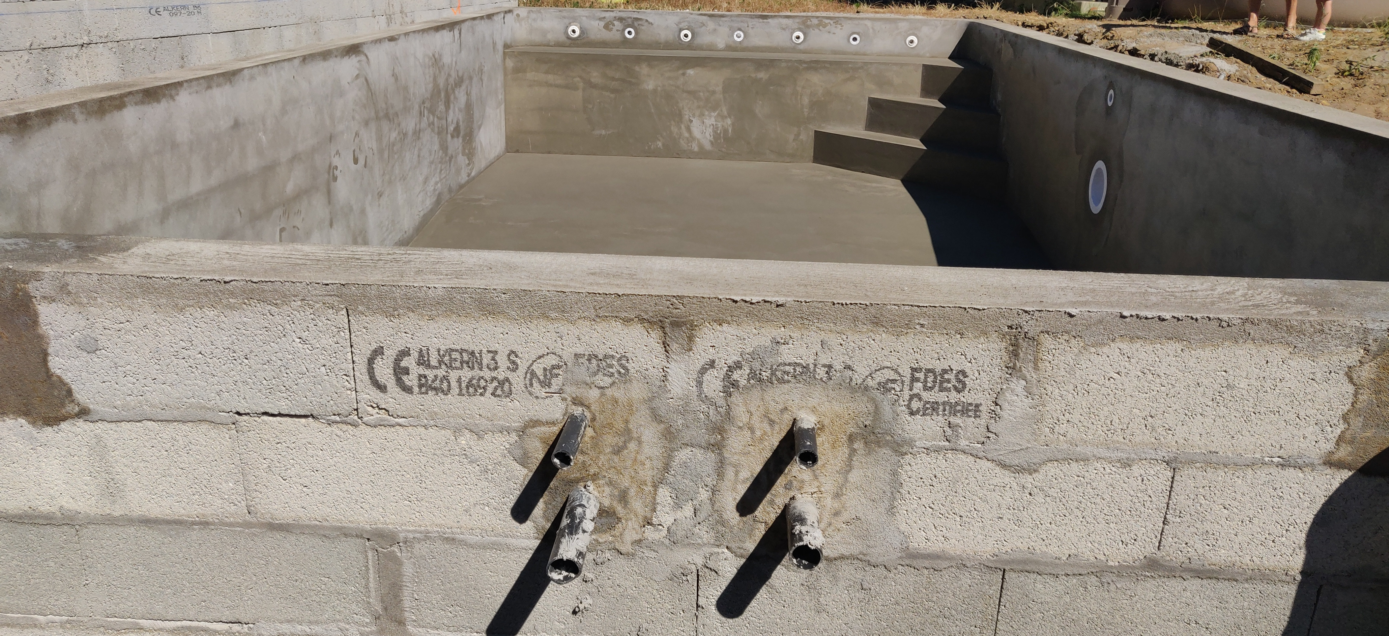

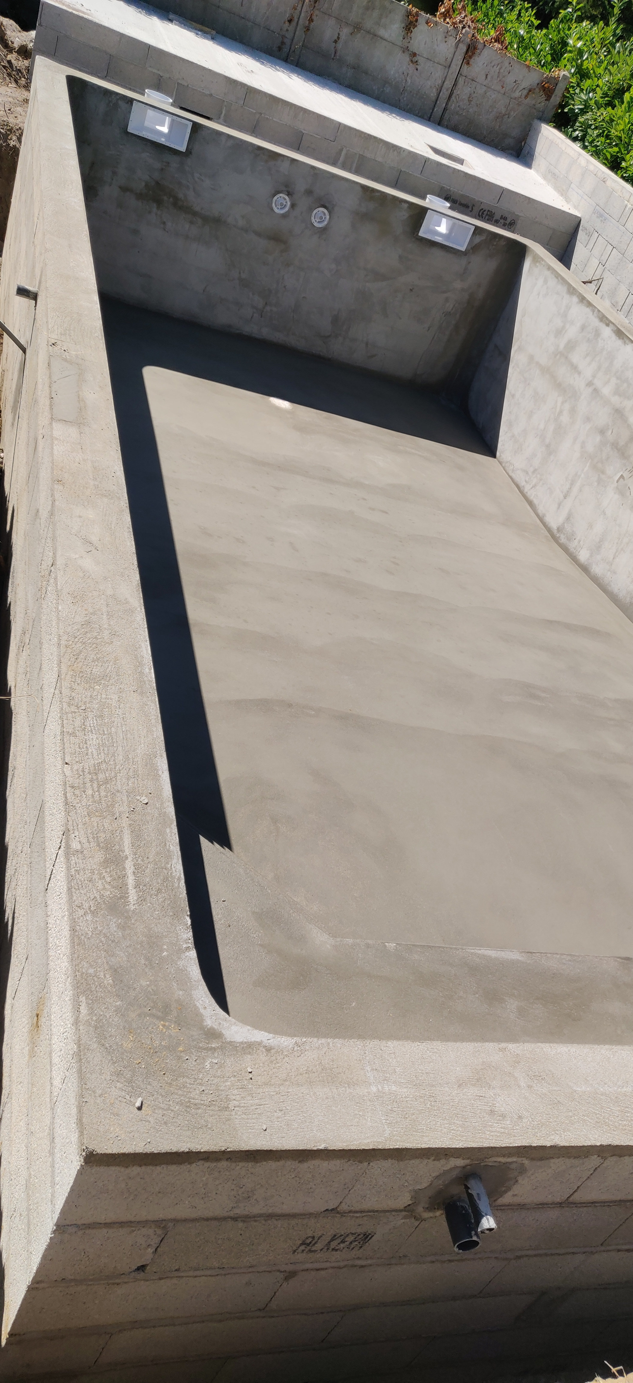

Posté le 19-07-2020 à 13:40:38  profilanswer
Ça avance bien !
Pour rappel piscine traditionnelle maçonnée 4x8 avec pas mal de Hayward (massage et nage à contre-courant)
https://zupimages.net/up/20/29/enur.jpg
https://zupimages.net/up/20/29/mg3j.jpg

Posté le 19-07-2020 à 14:16:35  profilanswer
40 tonnes d'eau avec seulement 1 rangée de moelons, ça suffit ?

Posté le 19-07-2020 à 14:23:02  profilanswer
La poussée est repartie, c'est certainement chaîné de partout et le vide extérieur sera sûrement comblé.

Posté le 19-07-2020 à 14:24:09  profilanswer
Certes, mais vu comme les gens paniquent quand une auto portante a 3cm d'écart entre deux extrémités en mode ça va exploser et inonder le lotissement, du coup je panique vite aussi :D

Posté le 19-07-2020 à 15:36:25  profilanswer
Je suis pas pisciniste, j'espère juste que ça a été étudié en amont  [:biboo_]

klink33 a écrit :
Ça avance bien !
C'est quand même bizarre parce que ça ne ressemble pas aux blocs à bancher mais aux parpaings posés classiquement.
Normalement, je ne suis pas pisciniste, c'est du bloc à bancher qu'il faut mettre no ?

Posté le 19-07-2020 à 19:36:58  profilanswer
Tout le monde a une décennale le pisciniste existe depuis 28 ans.
Oui c'est chaîné et il y a des poteaux raidisseurs
Le fait de remettre la terre ensuite leur suffit pour caler l'ensemble.
Il y aura un liner et une margelle en carrelage 2cm d'épaisseur.
Tu peux mettre l'un ou l'autre. :)
tu peux faire avec des parpaings sans problème, il y a des poteaux et des "poteaux horizontaux" (je ne connais pas le terme technique) le tout bien ferraillé.
je connais une 5*12 faite comme ça et une autre qui est faite hors sol, ça n'a jamais bougé.
par contre sur ce point j'ai un doute, pour moi il faut du cailloux et non pas de la terre.
