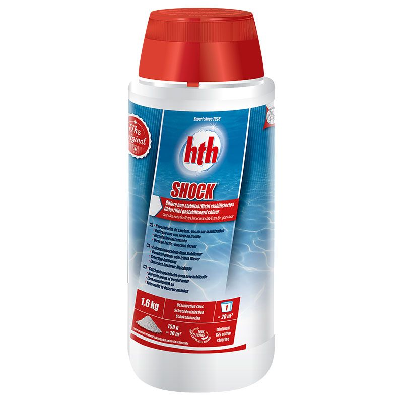

Chez les piscinistes, on peut bien entendu avoir du chlore choc sans stabilisant.
J'utilise le HTC chlore shock  rouge, garanti sans stab.
 https://www.azialo.com/4820-large_default/hth-shock-chlore-choc-non-stabilise.jpg

n°71138035
brunonone
Posté le 26-07-2024 à 18:42:42  profilanswer
Ça devrait être systématique de choquer sans stab.

J'avais aussi pris le hth sans stabilisant l'année dernière quand j'ai dû choquer 5 fois à la suite mon marécage :o

Généralement, le couvercle rouge veut dire pas de stab. Il y a des exceptions mais c'est normalement la convention.
Pour le boost des électrolyseurs, il est quasiment tout le temps marqué dans les manuels que la fonction ne sert pas a rattraper une eau qui a tournée. Le choc est inévitable dans ce cas.

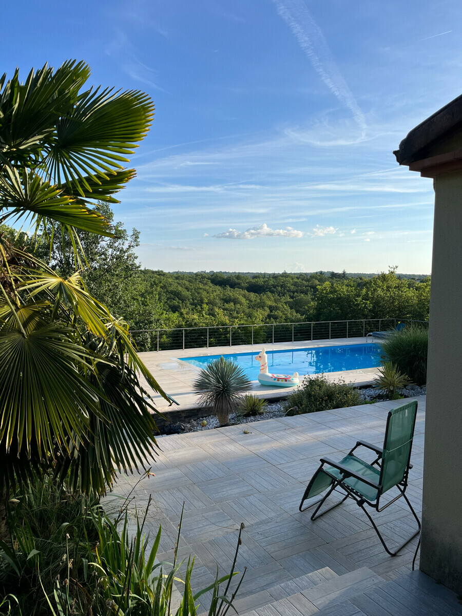

La classe @ dallas a écrit :
Jsp que vos trous à flotte sont propres, que le rosé est au frais, que les brochettes sont bien au frigo, que les matelas sont gonflés.
Parce que ce we c'est pistoche time
Ecoute, on est pas mal depuis quelques semaines :o
https://img3.super-h.fr/images/2024/07/19/snapshot_1680708cdf74ddc005723.jpg

T es bien bien  [:ezekiel-:2]

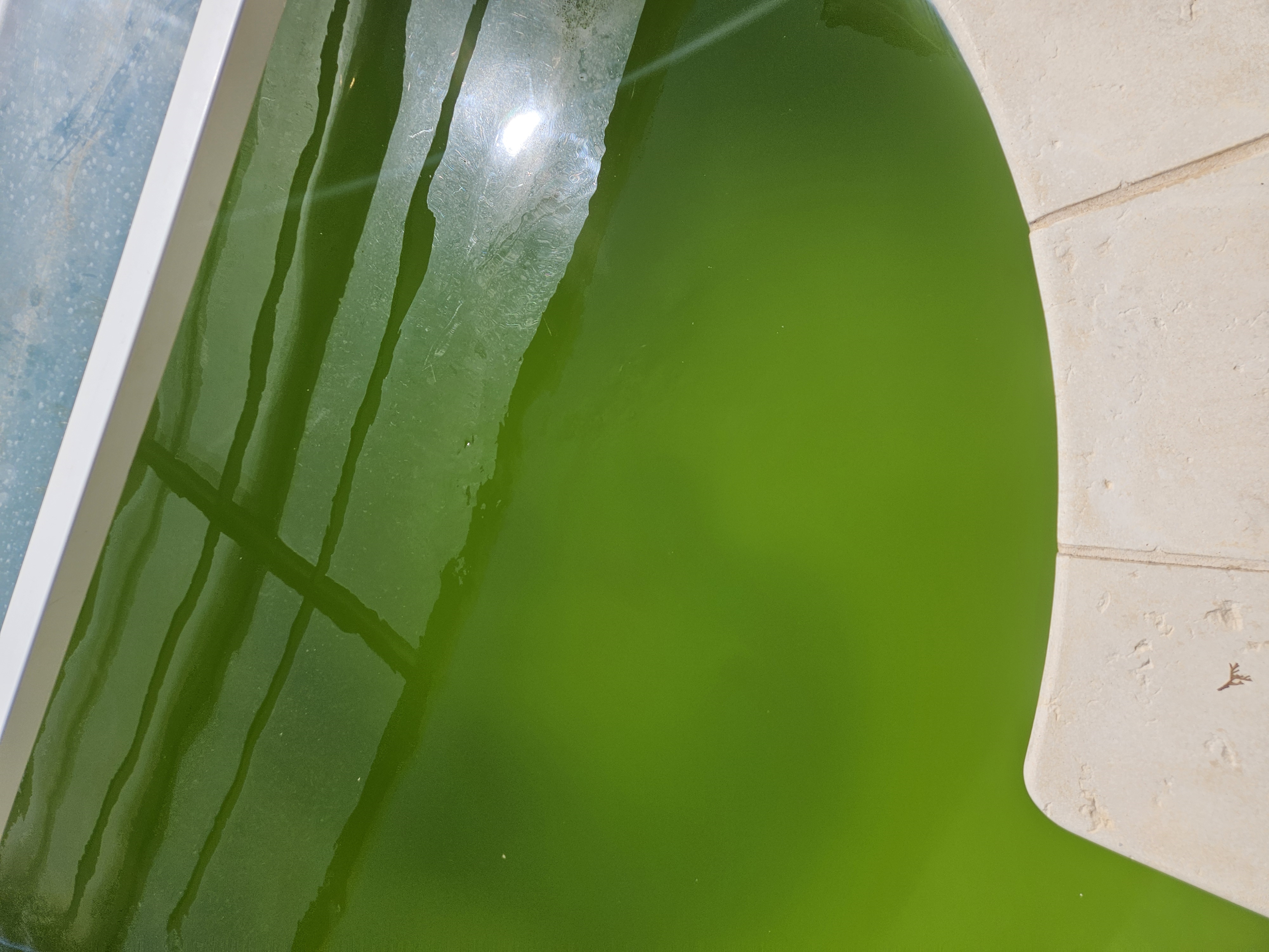

C’est un cocktail à la menthe ?  [:moonbloood:2]
