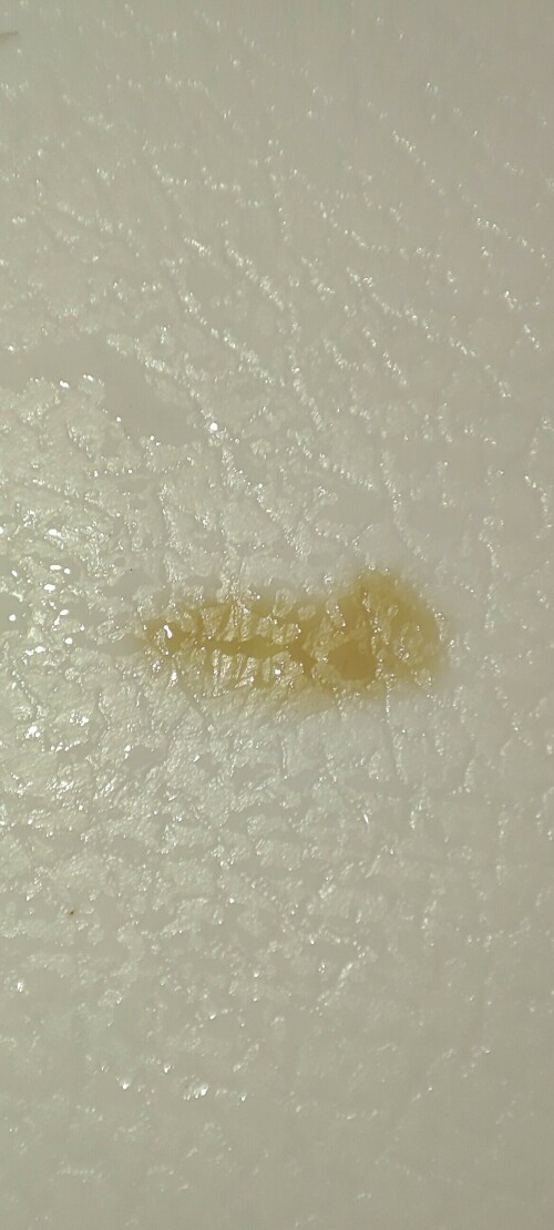

Yo les piscinistes et spaistes.
J'ai un soucis, j'ai des micro tache jaunes de moins de 1cm sur mon spa, j'en ai 3, et impossible de les enlever, même en grattant avec un cutter ou couteau, on dirait que le bordel a fusionné avec la paroi du spa.
https://img.super-h.fr/images/2023/06/25/396bbd5d42b1287dd097693ea9ca070a.md.jpg
Vous avez des solutions ou alors je laisse tomber et dirait faites pas gaffe à la tache :'(
ou sinon je repeinds avec une peinture piscine/spa
mais c'est con
Blablaté par Harko

brunonone
Posté le 25-06-2023 à 11:35:41  profilanswer
Tu désinfectes avec quoi ton spa ? Tu l’as depuis quand ?

Posté le 25-06-2023 à 11:42:47  profilanswer
Avec du brome mais là je l'ai laissé un mois sans rien et j'avais pas chauffé et l'eau n'avais pas bougé. J'ai quand même vidé l'animal.
Blablaté par Harko

Posté le 25-06-2023 à 12:00:06  profilanswer
T’as essayé de voir si ça se décolore à la javel ?
D3

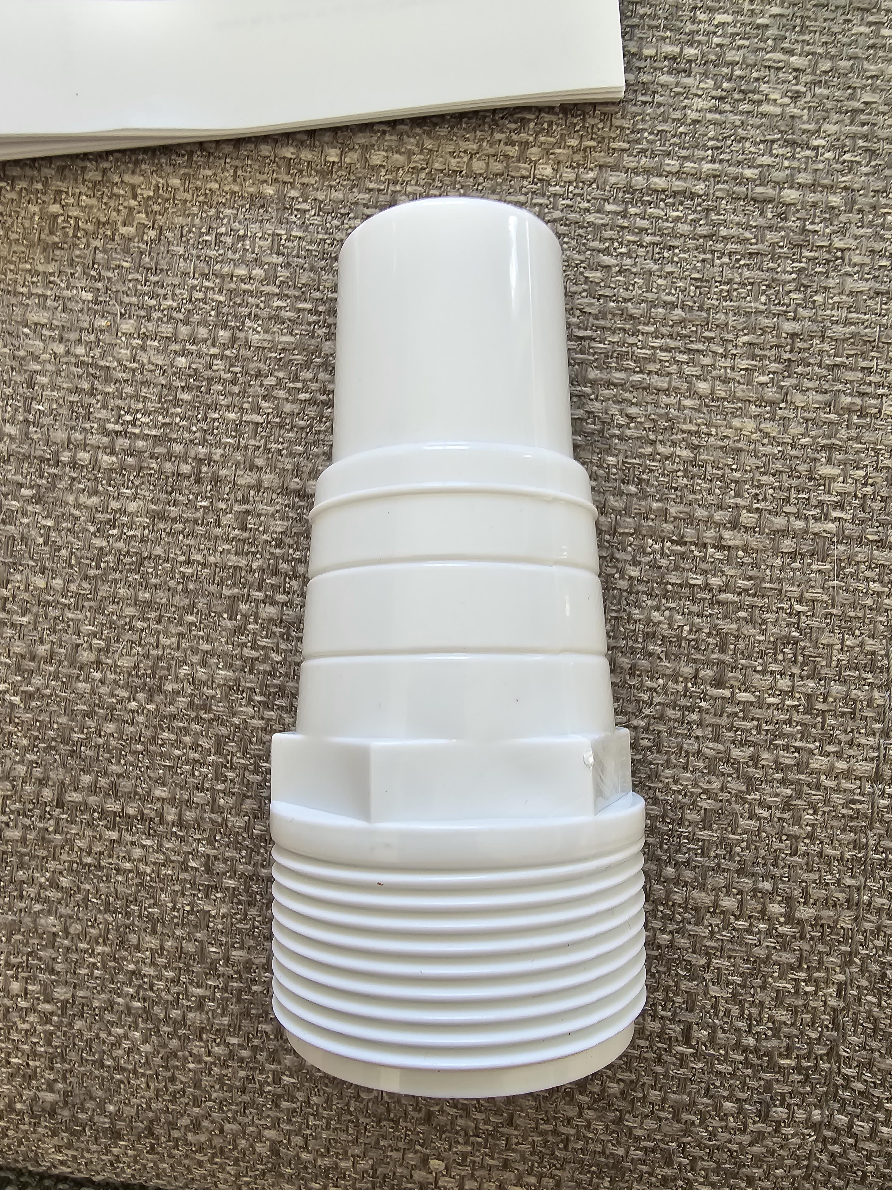

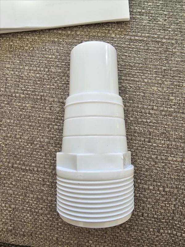

jmybgood a écrit :
je viens de recevoir ma pac poolex jetblack mini.
Mauvaise surprise, les 2 raccords à visser soit disant 32/38 : les tuyaux de 38 sont 7 mm trop grands, du coup impossible de les mettre.
Et ce sont des raccords annelés, fournis sans joint, et donc ça fuit.
Impossible de mettre des joints sur des tuyaux de 32 car ça passe tout juste. Bref, une belle m*rde.
@Stefsamy, t'avais pas pris la même récemment ? si oui, t'as reussi à éviter les fuites au niveau des raccords ?
Hello, désolé pour le lag, je viens seulement d'essayer de la mettre en fonction.
Et effectivement raccords on ne peut plus merdiques :/
Du 38 c'est bien trop gros, du 32 même avec collier de serrage ça fuit à cause des anneaux.
C'est fou un tel "bug", ils testent pas leurs produits?
Message édité par StefSamy le 25-06-2023 à 20:15:41
je vais tenter en mettant une pastille de chlore avec de l'eau et laisser une nuit pour voir ce que ça donne.
dans ma piscine intex j'avais balancé des grosses pastilles de chlore et au final le fond est blanc :D (c'était pour tuer une algue moutarde :D)
Blablaté par Harko

jmybgood
PSN : jmybgood
Posté le 25-06-2023 à 23:14:23  profilanswer
Pas de soucis pour le lag ;)
J'ai même hésité à la renvoyer en leur indiquant qu'ils ont jamais du tester car même avant de l'installer, tu sens que que ça va pas le faire. Et ça a pas loupé.
Comme dit dans un de mes posts, j'ai réussi à contourner tout ça en mettant du téflon... beaucoup de téflon. Mais faut rester en 32, car impossible de mettre du 38.
Remarque j'ai pris aussi chez eux le by pass, une belle merde également. On critique intex mais niveau raccord au moins, ça fuit pas :o
Sinon, la pac m'indique un delta de 4° en plus que la temp réelle de l'eau, c'est pas un gros soucis mais ça surprend. Tu me diras si t'as pareil.
En tout cas ça fonctionne bien, eau à 29 vendredi, trop chaud. Aujourd'hui à 28°, c'est parfait, vive la pac (sauf la conso électrique car le filtre fonctionne h24 pour que la pac se déclenche, mais le confort n'a pas de prix :o)
Message édité par jmybgood le 25-06-2023 à 23:15:38

StefSamy
VC FTW
Posté le 26-06-2023 à 00:01:04  profilanswer
T'as bourré de téflon genre beaucoup entre les anneaux pour essayer de "lisser" le raccord?
C'est con la PAC a l'air plutôt qualitative, se vatrer sur des bouts de plastics et pas d'un peu ça fait vraiment tâche :/
Niveau thermomètre ça avait l'air fiable, 28 indiqué pour 27 sur le thermo flottant.
Vu les fuites j'ai bypass en attendant de régler le problème. J'ai pris le kit bp chez piscine center qui est moins pire pour les liaisons 38 mais aussi un peu problématique pour les liaisons 32 vers la pac.
Les saloperies de raccords de la PAC seraient ok pour le 38 l'ensemble aurait été nickel :/
n°68693867

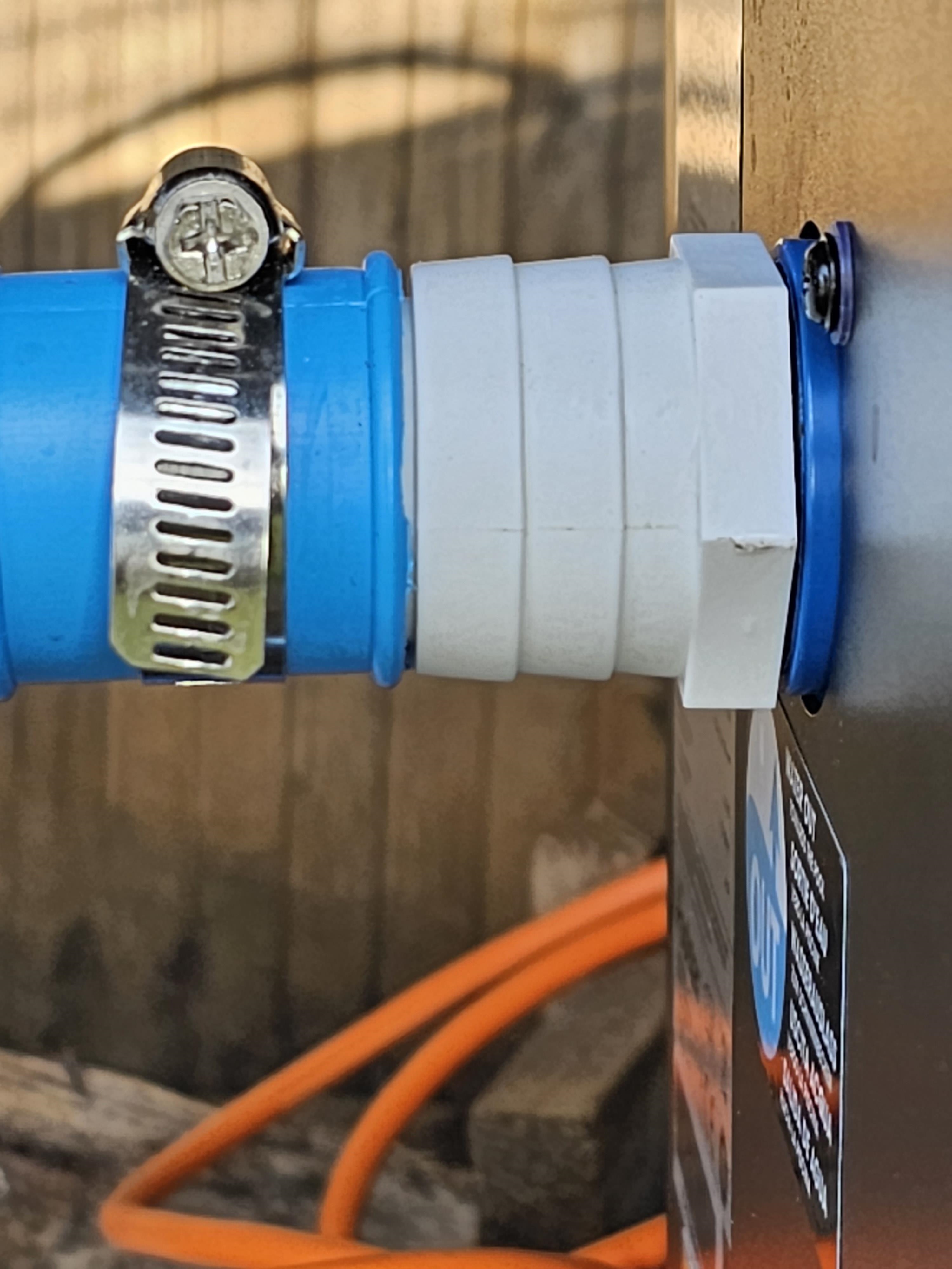

StefSamy
VC FTW
Posté le 26-06-2023 à 08:26:13  profilanswer
La classe @ dallas a écrit :
Poolex, c'est pas la petite pme du coin.
Ca m étonne ce que vous dites.
Vous avez utilisé ces raccords pour relier les tuyaux à la pac ? C'est du standard le truc.
https://m.media-amazon.com/images/I [...] Mwebp_.jpg
Non ça serait trop beau si c'était ça :D
T'as un pas de vis mâle pour rentrer dans la PAC, avec 1 joint, et côté tuyau c'est un entonnoir à double étage , annelé sur chaque partie. Si tu prends un tuyau de 38, limite le raccord arrive à rentrer entièrement dans le tuyau.
Beaucoup d'utilisateurs remontent le truc, que ça soit sur pc ou amazon.
https://rehost.diberie.com/Picture/Get/r/182381
Là le collier de serrage n'est pas en butée, c'est la seconde position que j'ai essayée pour voir si j'arrivais à tomber sur un anneau...
Engros c'est ça mais avec des anneaux aussi sur la partie 32:
https://rehost.diberie.com/Picture/Get/r/182382
Message édité par StefSamy le 26-06-2023 à 08:41:02

jmybgood
PSN : jmybgood
Posté le 26-06-2023 à 10:33:16  profilanswer
Oui, j'ai mis du téflon sur toute la partie en 32, avec un surépaisseur à l'emplacement du collier de serrage.
J'ai même essayé de mettre les joints de 32 des raccords intex, mais le sens des anneaux annelés ramène le joint en butée we la partie 32/38 donc inutile.
Ca dénote complètement avec la qualité de la PAC, on dirait quasiment des raccords achetés chez Ali express. J'ai même cru que j'avais reçu un truc d'occaze.
Sur ta 2e photo, c'est le raccord du bp? J'ai pris le même, mais même là tu te dis que ça va pas marcher car y'a pas de joint. Moi ça fuyait, faudra que je mette du téflon aussi sur cette partie.
n°68694877
StefSamy
VC FTW
Posté le 26-06-2023 à 10:46:43  profilanswer
Oui c'est un embout du kit bp. J'ai de légères fuites par endroit, faut que je reprenne, mais ça reste bien mieux que les raccords de la pac :d
Je m'y colle cet aprem il fait bien meilleur qu'hier pour bosser dehors :d
standard chez intex
c 'est du 2" a visser
embout 38 ou 32 avec joint torique
j'ai pas testé mais en théorie avec un raccord pvc 1"1/2 => 2" male on doit pouvoir mettre ce type de raccord sur une pac par exemple.
perso j'ai deux vannes avec ces raccords sur ma hors sol.
J'ai vraiment eu du mal a rentrer un tuyau 32 vendu au mètre partout dans le commerce.
=> problème le joint passe pas bien, faut jouer pas mal mais on y arrive quand même.
J'ai arrête les colliers métal.
Soit j'ai des colliers de merde soit je sais pas... mais quand je sers la pression exercée n'est pas bien uniforme et ca fuit 80% du temps...
En plus ca abime pas mal ce type de tuyaux.
je mets des colliers riselans à la place.
3 par raccord serrés à la pince spéciale collier (ca tient bien vous inquiétez pas).
le serrage est plus uniforme
Message édité par d@kn1ko le 26-06-2023 à 13:58:16

Pas con les rislans mais niveau tenue dans le temps en extérieur avec les 4 saisons à mon avis faut penser à vérifier régulièrement.

Bon j'ai refait le circuit (pac et bypass) avec du teflon, c'est mieux mais pas parfait encore :/
Pas evident de trouver la bonne dose. Pas assez c'est inutile, trop les tuyaux écrasent et poussent le teflon jusqu'à la butée.
En même temps c'est fait pour des pas de vis, pas pour des raccords mal foutus :fou:
Vais tester les rislans du coup :lol:
je démonte tous les ans.
n°68698758
d@kn1ko
Posté le 26-06-2023 à 19:54:50  profilanswer
chauffe peut etre un peu le tuyaux pour le rentrer ensuite il va se retracter
Message édité par d@kn1ko le 26-06-2023 à 19:55:10
