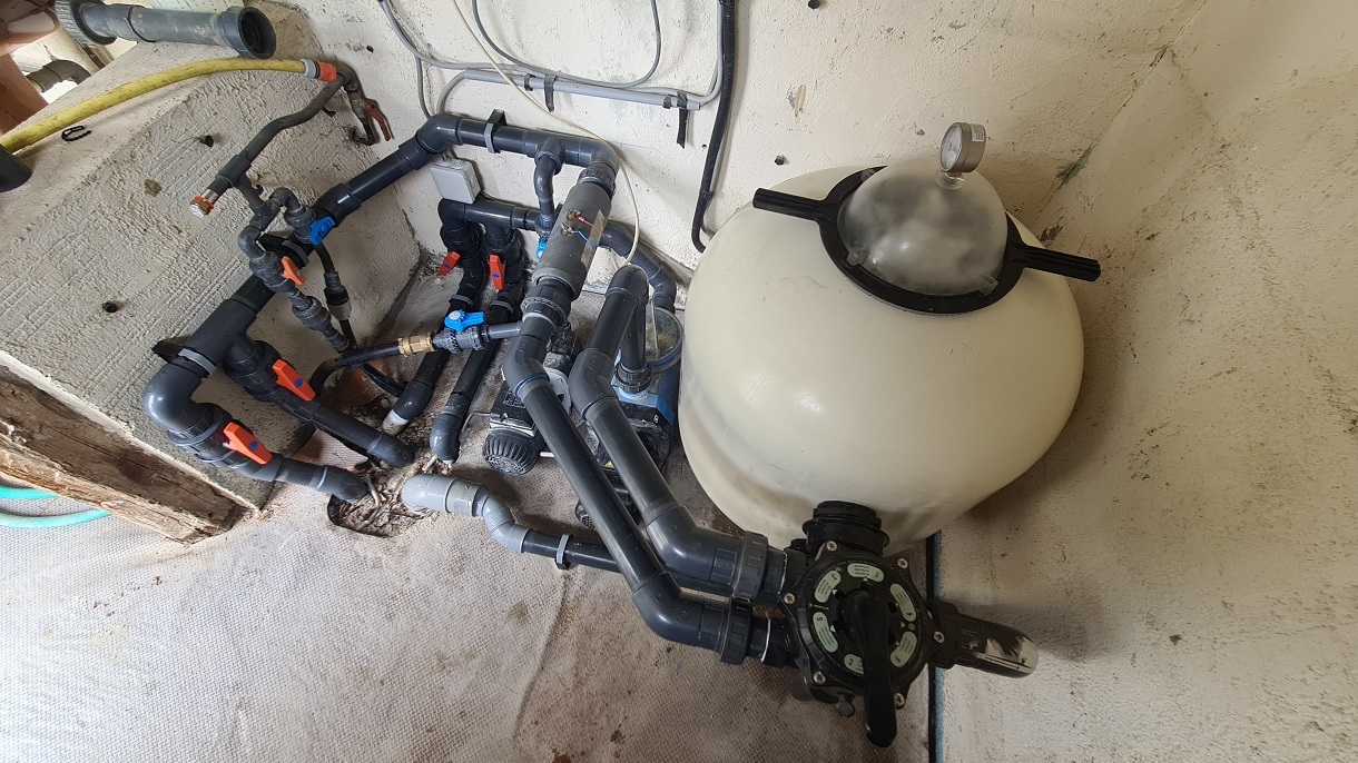

J'ai bien fait de hausser le ton samedi dernier auprès du pisciniste qui nous a vendu 200€de produits pour (presque) rien et qu'on attendait de voir changer la plomberie :o Il était passé dans la même journée inspecter tout ça, m'avait promis de passer mardi ou mercredi... Je n'y croyais pas trop mais mardi à 17H j'ai eu le plaisir de constater que le plombier terminait de remplir le filtre à sable [:shimay:1]
https://zupimages.net/up/23/23/3xka.jpg
Donc c'est bien mieux réaménagé, tout propre, et surtout plus de fuites ! J'en ai profité pour échanger un peu avec le gars. Il m'a dit que le sable était vraiment dégueu alors que le filtre complet est censé avoir été changé il y a 2 ou 3ans grand max :heink: Ca peut expliquer mes soucis d'eau qui est restée trouble.
https://zupimages.net/up/23/23/pp9p.jpg
Il y a aussi le fait que les fuites ne permettaient pas au réseau de fonctionner efficacement, avec pas mal de prises d'air sûrement (d'où aussi le refoulement qui s'est arrêté par trois fois).
Donc maintenant ça refoule beaucoup plus violemment, c'est très net visuellement à la surface de l'eau !

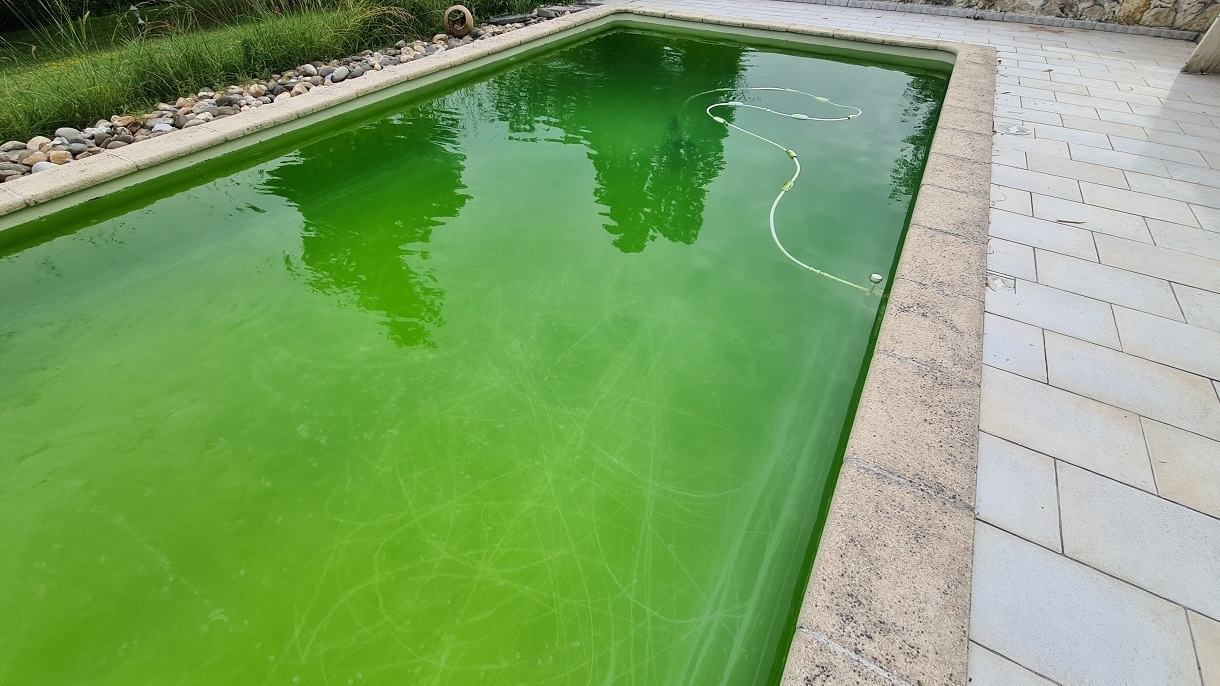

Sauf qu'elle a bien viré au vert la semaine dernière donc... En revanche, au bout de 24H on voit enfin au fond de l'eau !! C'est très positif à mon sens:
https://zupimages.net/up/23/23/z1kj.jpg
On voit aussi que le robot se déplace un peu partout :D
Après un test à la bandelette, le pH est bien sûr très très haut. En revanche l'alcalinité semble bonne, donc j'imagine qu'il va falloir baisser le pH et faire un choc, le reste devrait suivre. J'amènerai de l'eau pour analyse demain matin.

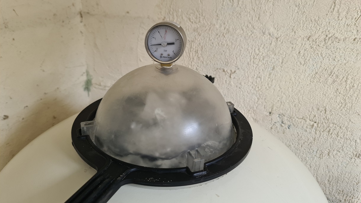

Un point subsiste pour moi, le mano ne monte toujours pas plus haut que ça:
https://zupimages.net/up/23/23/h1z6.jpg
Alors que le plomber m'avait confirmé que normalement ça devrait remonter à 1,5 bar plutôt :sweat:
Dernier point positif : le plombier a regardé les électrodes et selon lui elles sont encore bonnes. Donc j'espère que mon vieil électrolyseur fonctionnera au poil :jap:

Chez moi le mano est toujours assez bas également, même avec les 3 vannes ouvertes.
ça vient a priori d'une différence de longueur entre l'aspiration et le refoulement
Cdlt,
n°68580397
La classe ​@ dallas
Adroit Minetteur
Posté le 09-06-2023 à 09:31:35  profilanswer
Pareil ici, je suis a 0.6 /  0.7
Quand ca monte a 1.2 / 1.3, c'est parce que c'est colmaté
n°68580425
tails38
Posté le 09-06-2023 à 09:33:20  profilanswer
Pour avoir eu 2 filtre a sable intex le mano ne bouge quasiment pas ....
Je sens qu'il est colmaté quand le refoulement baisse bien :o

J'ai un Astralpool 600 ici, et je suis à entre 0.5 et 1 sur le mano (dans la zone verte du mano)

C'est un peu rassurant de ce que vous me dites, j'ai prévu de reposer la question au pisciniste de toute façon. Il devait d'ailleurs m'appeler après les travaux [:tim_coucou] Et avait zappé de dire au plombier que l'ampoule était à changer [:tim_coucou]

J’ai édité, mon filtre fonctionne entre 0.5 et 1
Au delà de 1 ça commence à être chargé (zone orange du mano)
Sinon #TeamPolaris280
L’ancien proprio me l’a laissé, ça a pas l’air d’être le robot le plus évolué mais ça semble increvable et ça fait le taf
Et on trouve assez facilement des pièces de rechange (la fameuse mousse, 2/3€ chez Cash Piscine)
Effectivement ça semble être un atout : réparable très facilement. Il m'a d'ailleurs laissé un autre modèle en pièces, probablement le truc le plus nickel de toute la maison :sweat:
