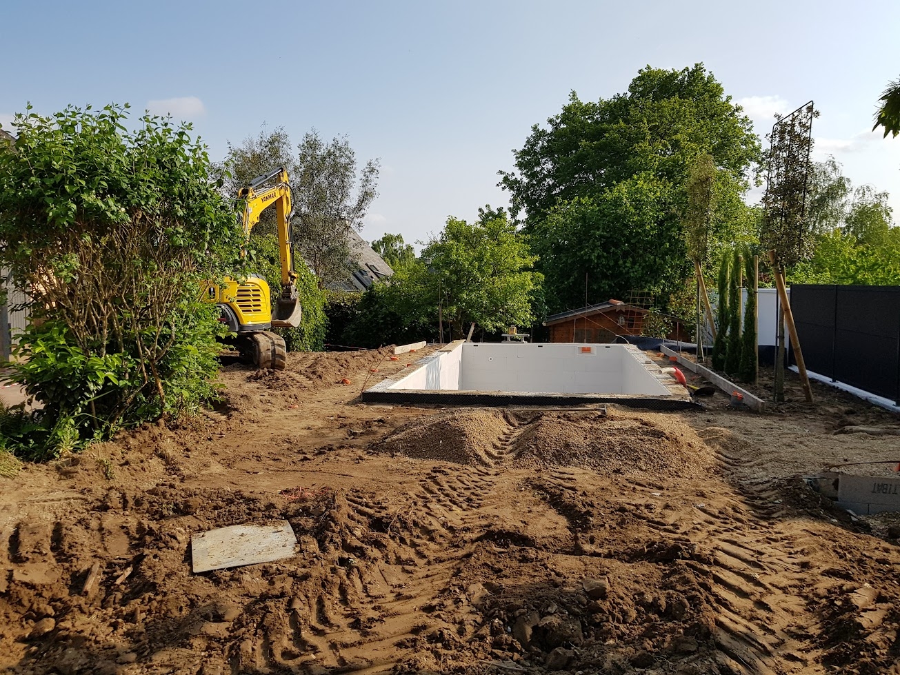

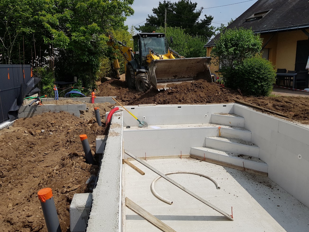

Aujourd'hui, ça remblaye autour du bassin  [:alexmagnus]

Posté le 24-05-2023 à 09:07:18  profilanswer
https://rehost.diberie.com/Picture/Get/f/177405
ça commence à ressembler à kekchose  [:the_warrior]
Semaine prochaine, on coule la dalle autour, et dans 15 jours, pose du liner + montage du local technique.
n°68471545
La classe ​@ dallas
Adroit Minetteur
Posté le 24-05-2023 à 09:08:58  profilanswer
Beau taff.
Par contre, tu coules direct sur du remblai ?
Si c'est ca, ca bougera

ixemul
Nan mais sans blague ! ⚡
Posté le 24-05-2023 à 09:19:48  profilanswer
La classe @ dallas a écrit :
Alors oui je viens de voir le truc.
Donc si je comprends bien, tu vas couler en emprisonnant tes pieux béton dans la dalle, qui feront office de support.
Par contre, si ta terre se tasse entre tes pieux et le bord de ta piscine, ce qui va arriver, tu auras forcement un creux en dessous de ta dalle non ? Elle ne risque pas de se "creuser" ?
Les pieux sont coulés et ferrés jusqu'à la roche 2m en dessous (emprisonnés dans les gros tube PVC), avant de couler, tout a été déja ultra compacté avec 2 engins :
https://rehost.diberie.com/Picture/Get/f/177406
par couche de 30cm (les gars ont commencé hier matin à 7h30 et ont fini à 20h30...).
J'ai plutôt confiance, le pisciniste fait ça depuis plus de 30ans, c'est pas un commercial en costard cravate, c'est vraiment le gars qui vient faire le chantier :D
n°68471621
La classe ​@ dallas
Adroit Minetteur
Posté le 24-05-2023 à 09:21:19  profilanswer
Avec cette photo, je comprends mieux.
Excellent taff :jap:
