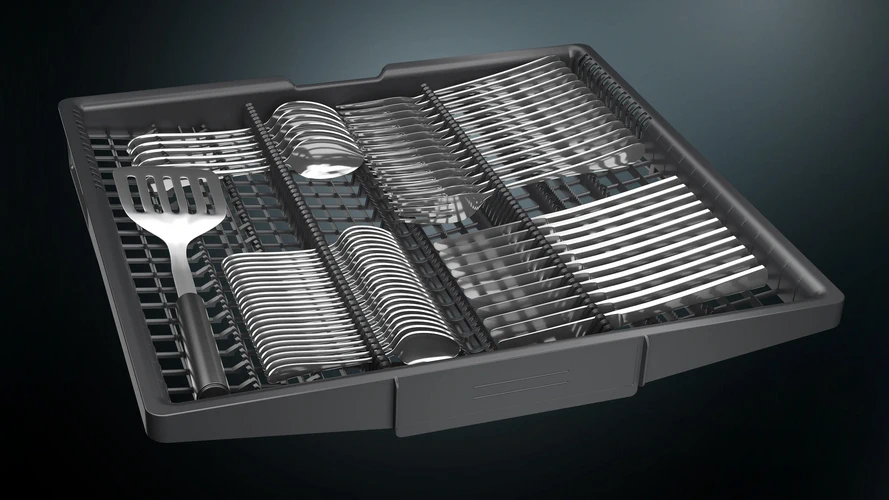

On peut mettre assez peu de couvert dans leur système de couvert à plat [:delarue3]
https://i.postimg.cc/SNNtFLyq/19971577-A02-CD10-PGA6-def-redimensionner.webp
n°71755188
HJ
Posté le 23-10-2024 à 21:56:02  profilanswer
:??:  Pourtant, c'est bien garni d'après l'image.
https://i.postimg.cc/SNNtFLyq/19971 [...] onner.webp
Défini le terme peu :o
Car c’est rarement cette partie qui est pleine dans mon LV
