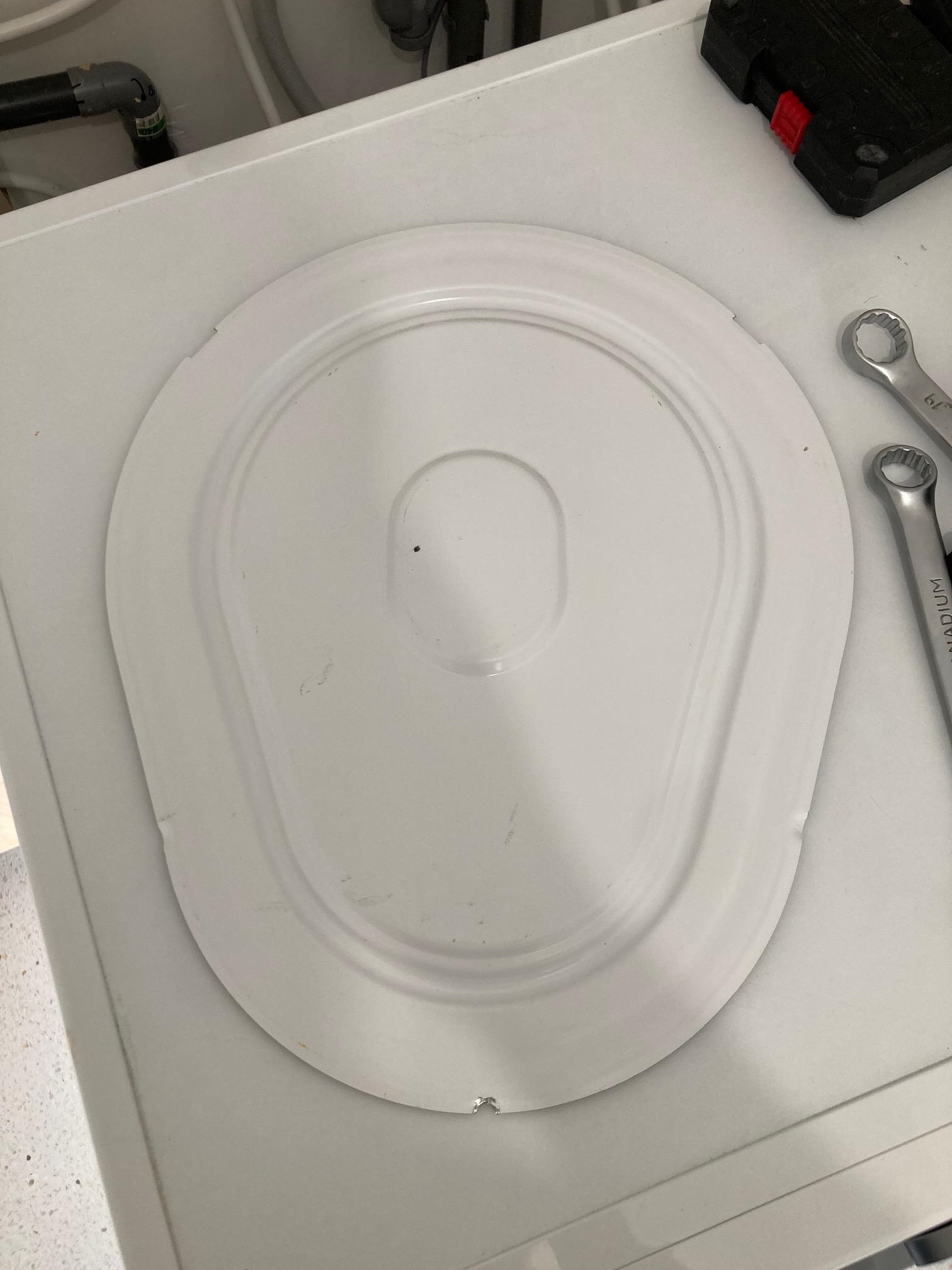

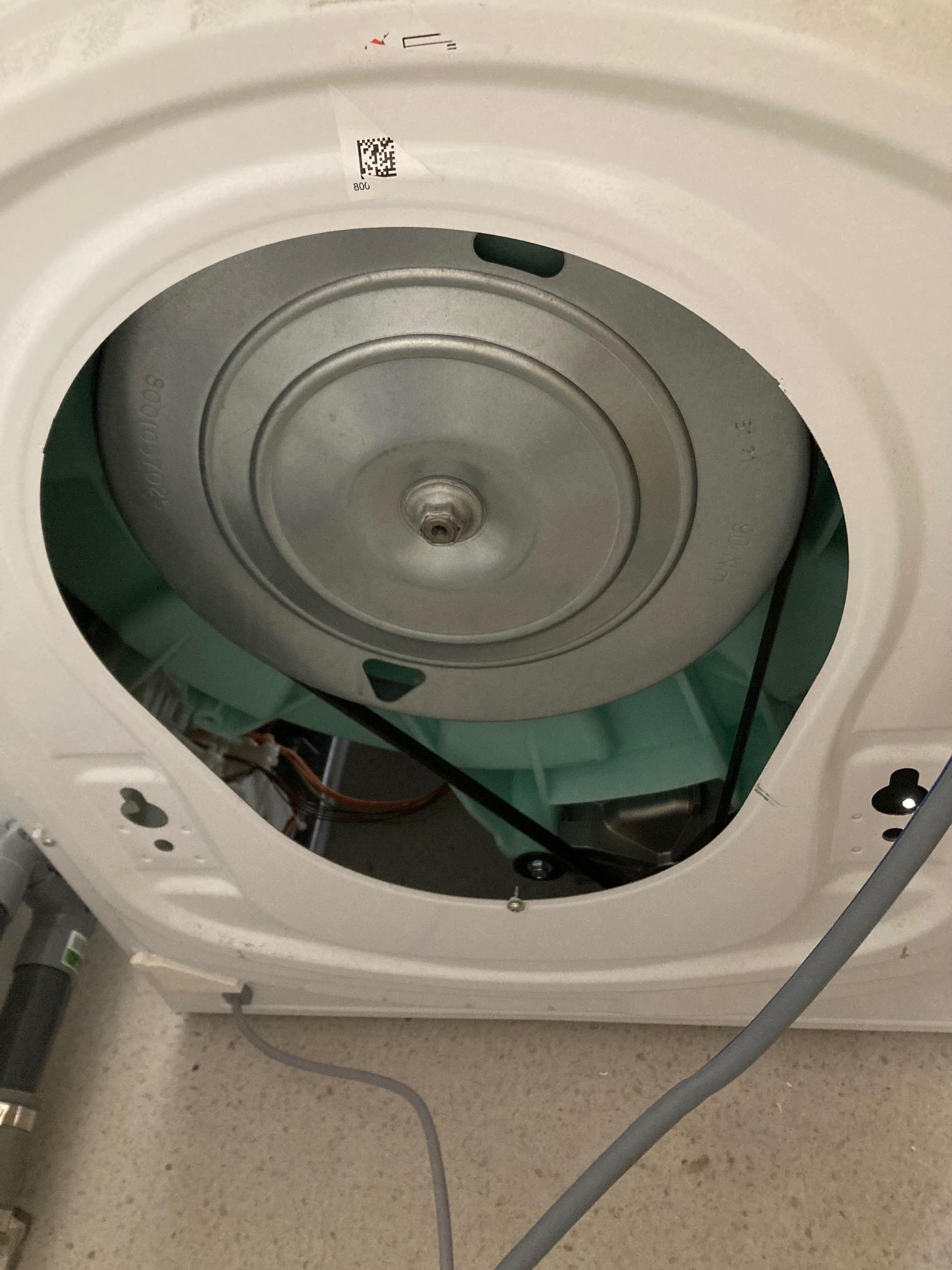

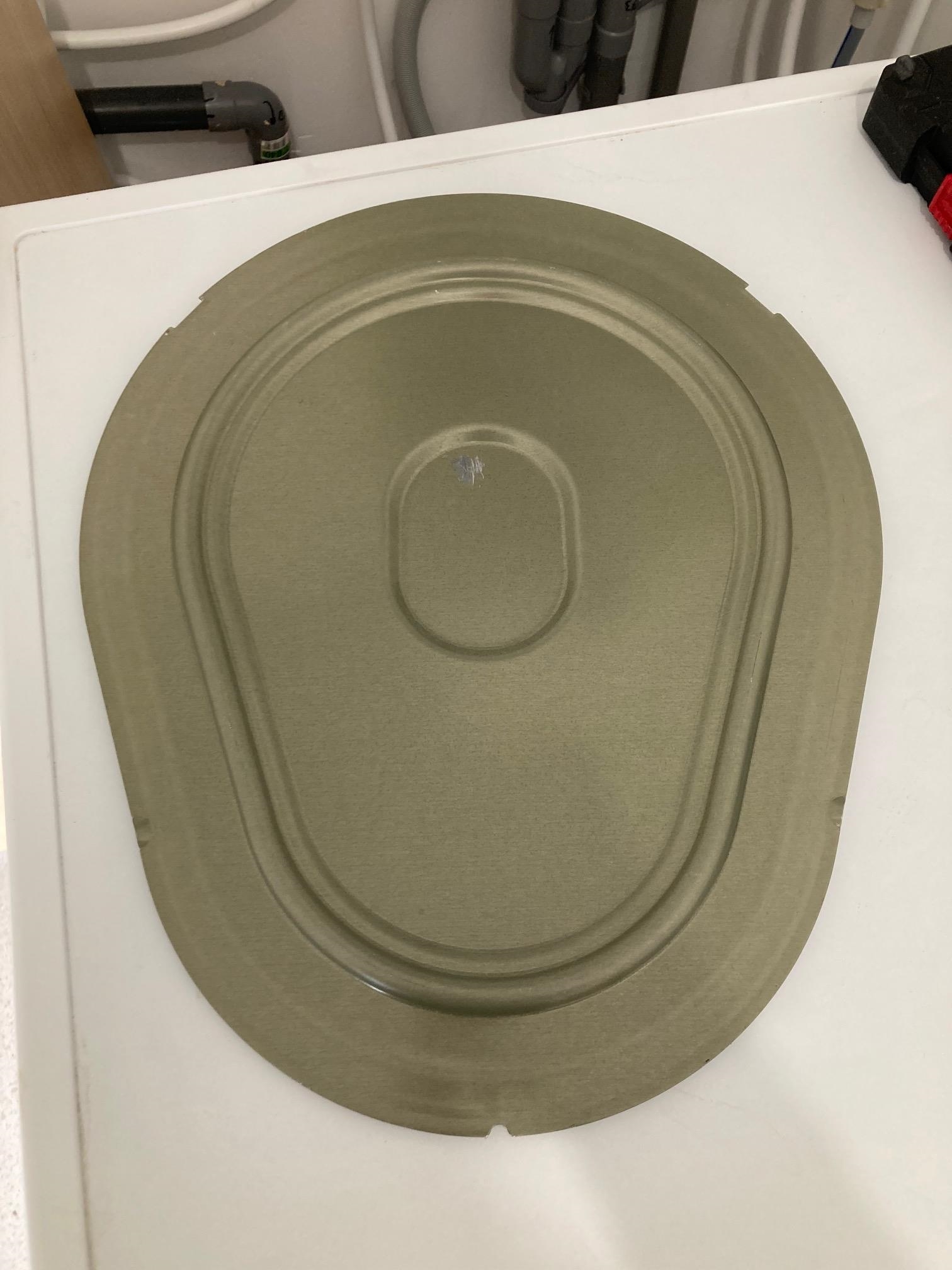

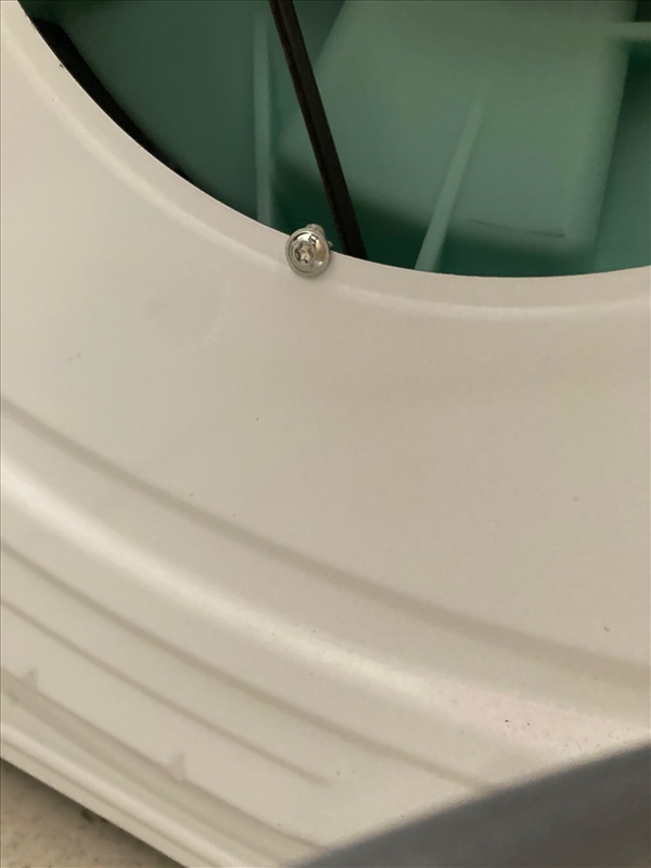

Bonjour, une idée de comment rattacher ce panneau arrière sur une machine à laver Siemens IQ300 ?
Il est tombé lors d'un déménagement et je vois juste une petit vis en bas, pas d'autres attaches, les encoches ne se calent sur rien, la tôle de la machine est lisse, bref ça ne tient pas. Je ne vois rien dans le manuel.

Posté le 10-11-2025 à 11:25:37  answer
Faut commencer par enlever la vis, enfiler les encoches du cache dans la partie haute, et remettre la vis. Ça tient à la waï …

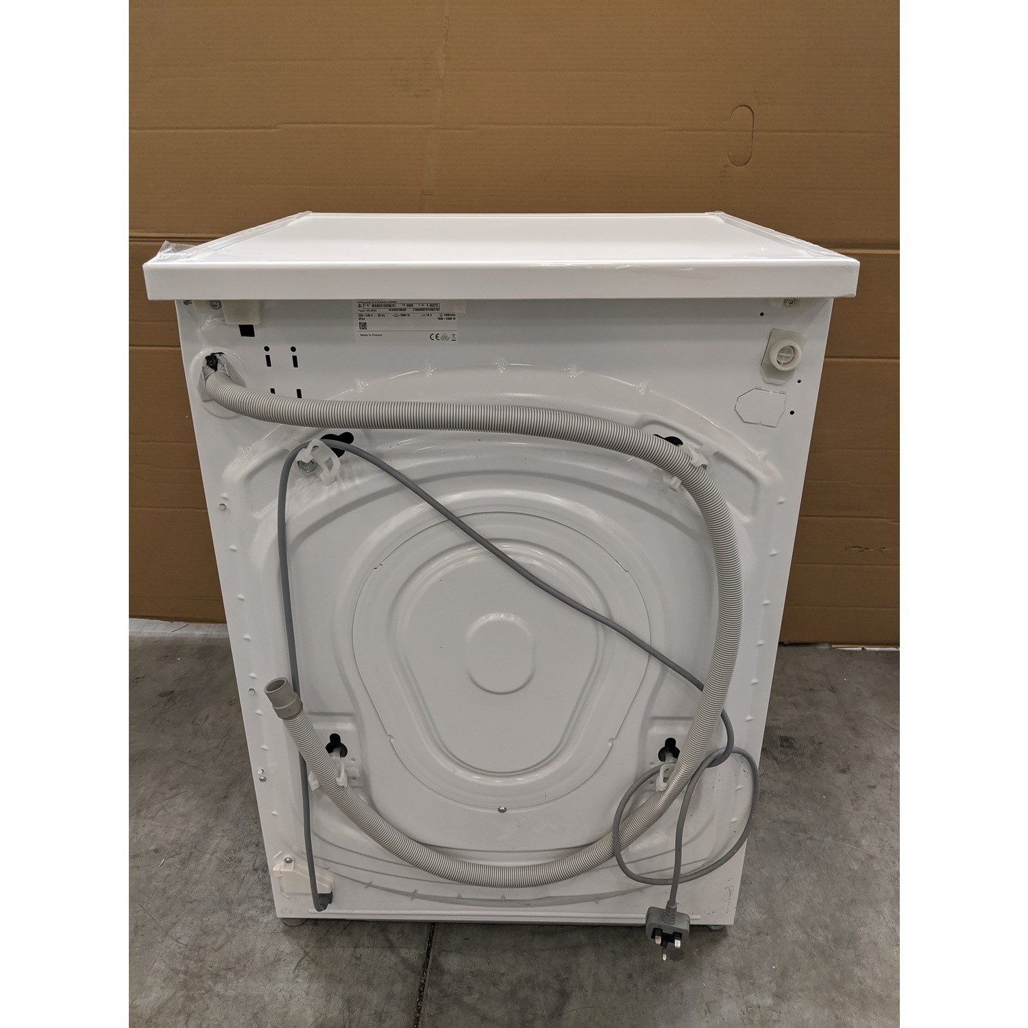

Quelle merde ! J'ai trouvé cette photo en ligne, en effet on dirait que c'est a peine emboité. J'ai du mal à comprendre comment ça peut tenir avec les vibrations.
Je vais refaire un essai mais j'arrivais rien à emboiter en haut tout à l'heure...
https://b2763516.smushcdn.com/2763516/wp-content/uploads/2022/12/IMG_5562.jpg?lossy=1&strip=1&webp=1
EDIT:
encore mieux sur celle-ci, on voit que le panneau passe au dessus puis en dessous de la tole de celle de la machine.
https://www.appliancesdirect.co.uk/Images/777190171WAN28108GB_7_Supersize.jpg?v=2
