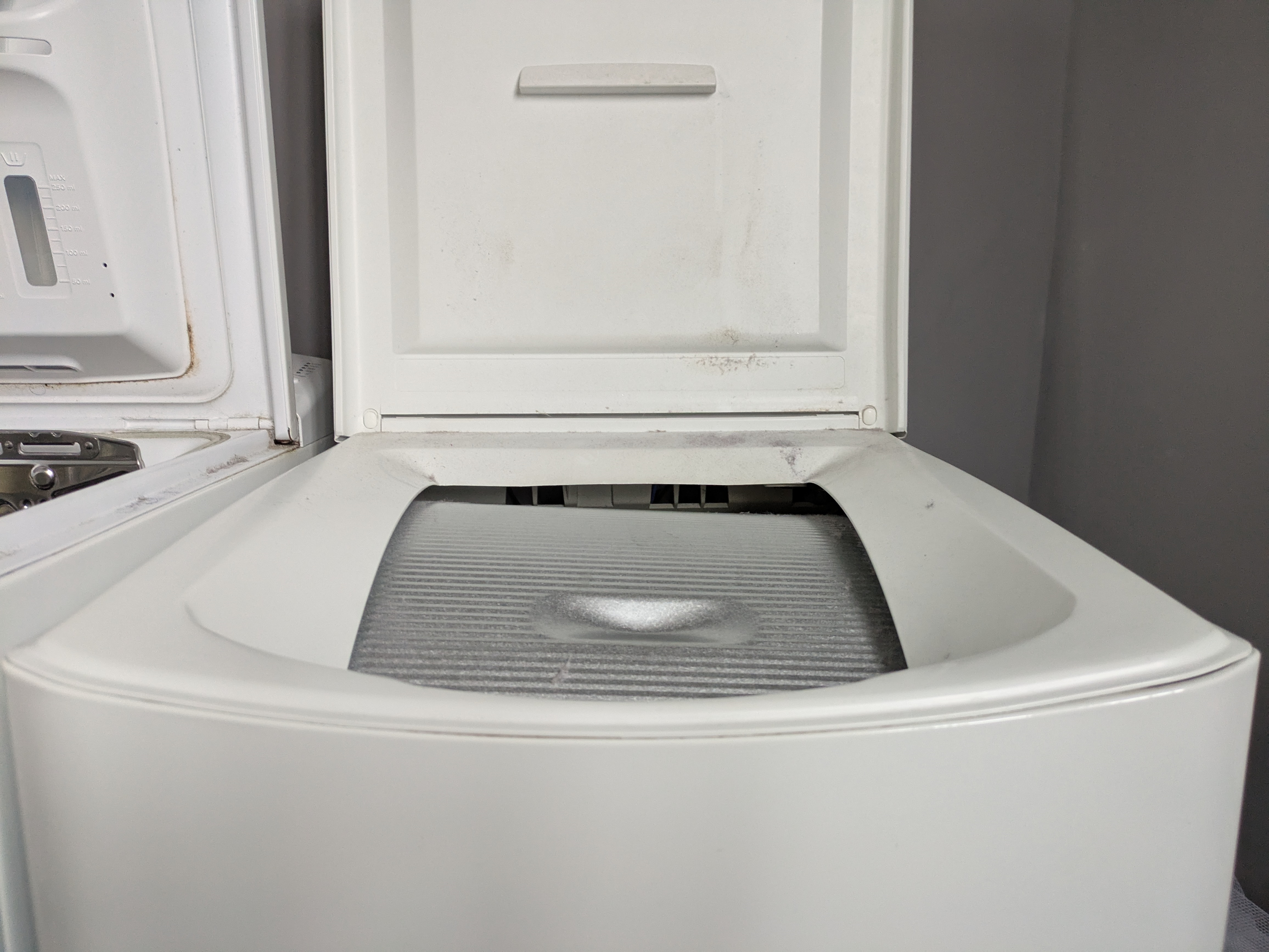

Tentative de réparation de mon sèche linge "top" (ouverture par le dessus) :  échec
La courroie a pris un coup de chaud (ou de sécheresse)
Ce qui a entrainé le fait que le tambour sort de son axe
La conception du truc fait que le tambour descend avec le temps en fait :d  et j'ai retrouvé une sorte de joint tout enroulé qui devait aider à la symétrie du truc .
Durée de vie : 6 ans (vedette) il faisait un bruit de mort depuis 1 an environ
Pour finir je vois que les sèche linge top n'existent tout simplement plus de nos jours :d
https://rehost.diberie.com/Picture/Get/t/373660
