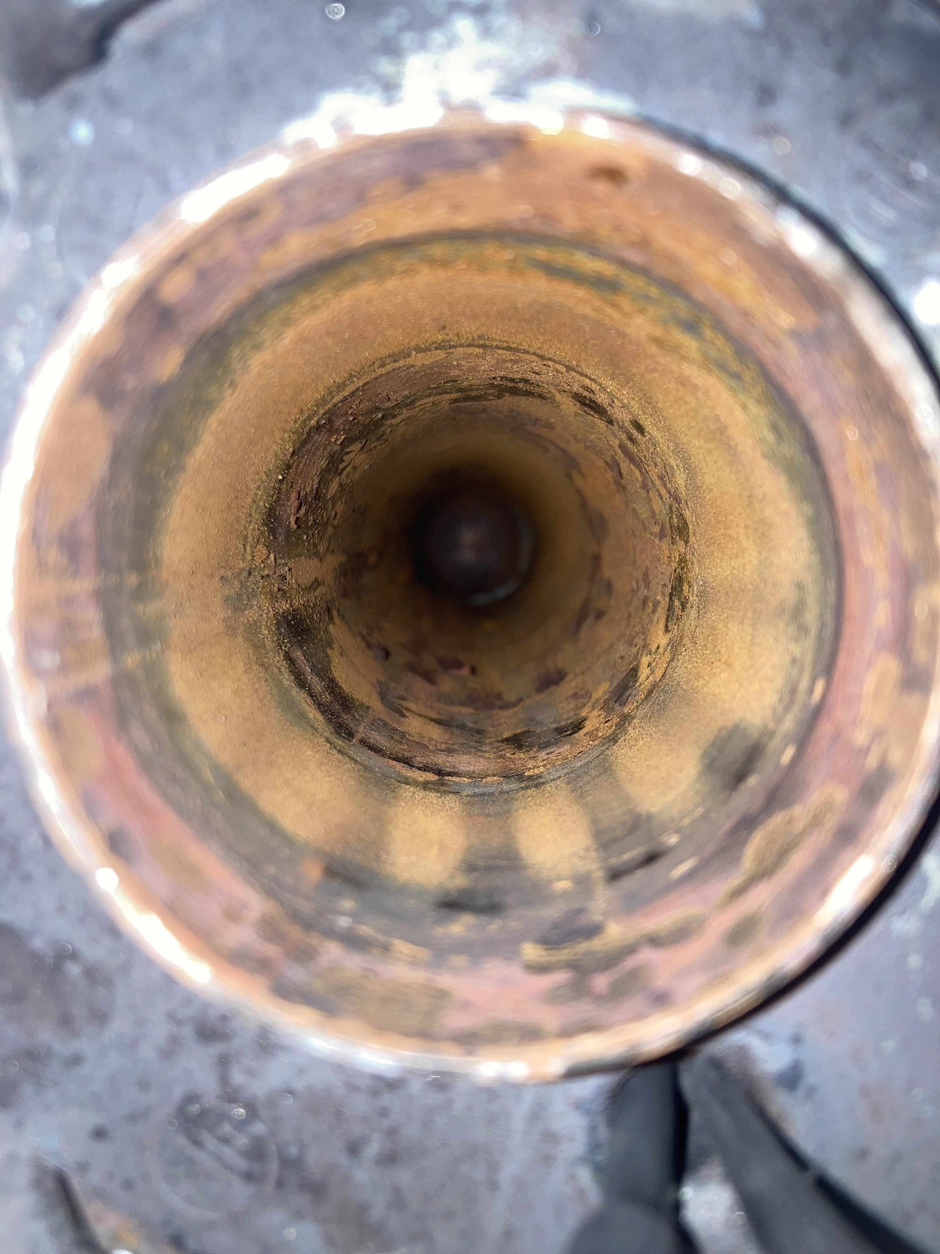

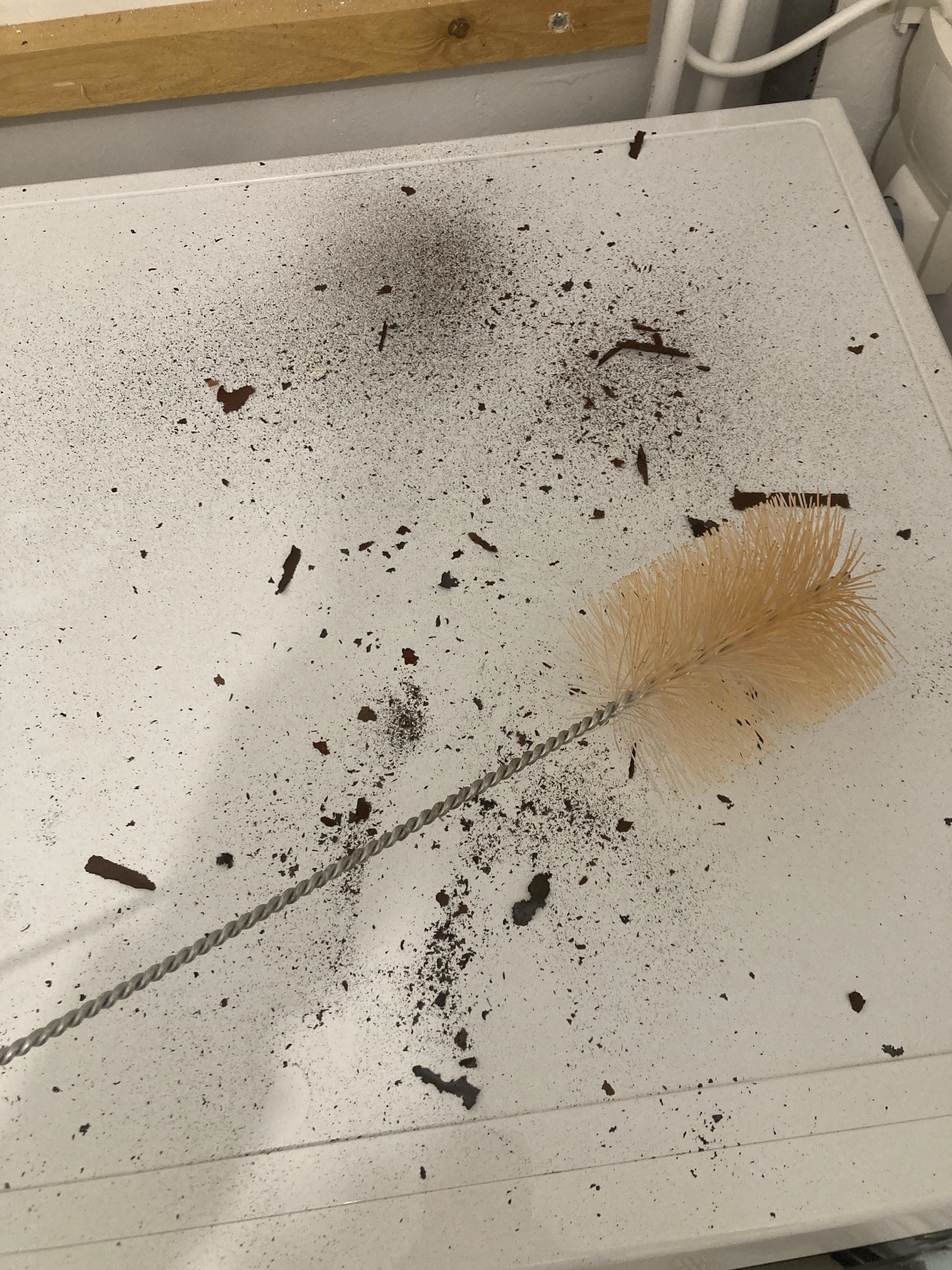

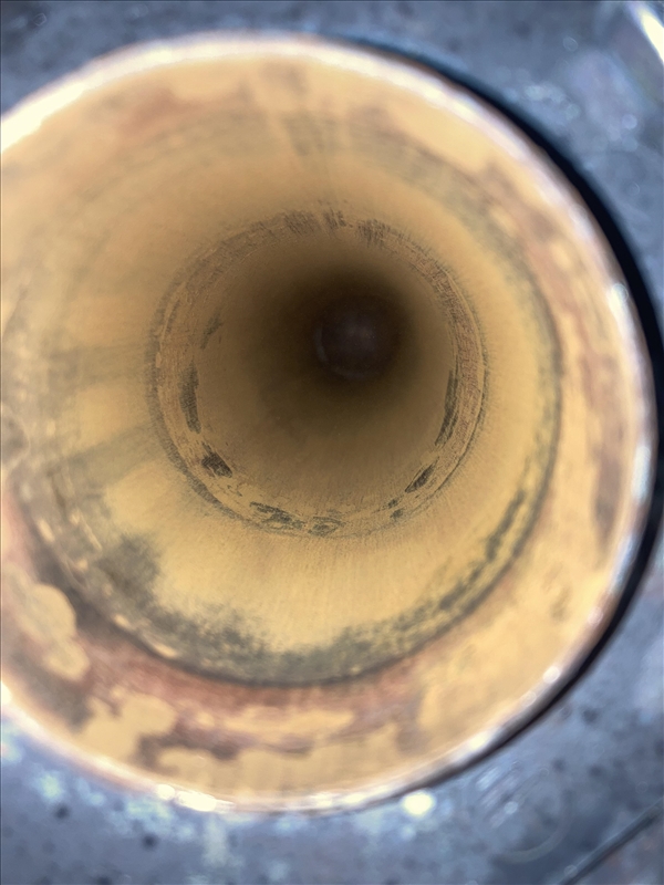

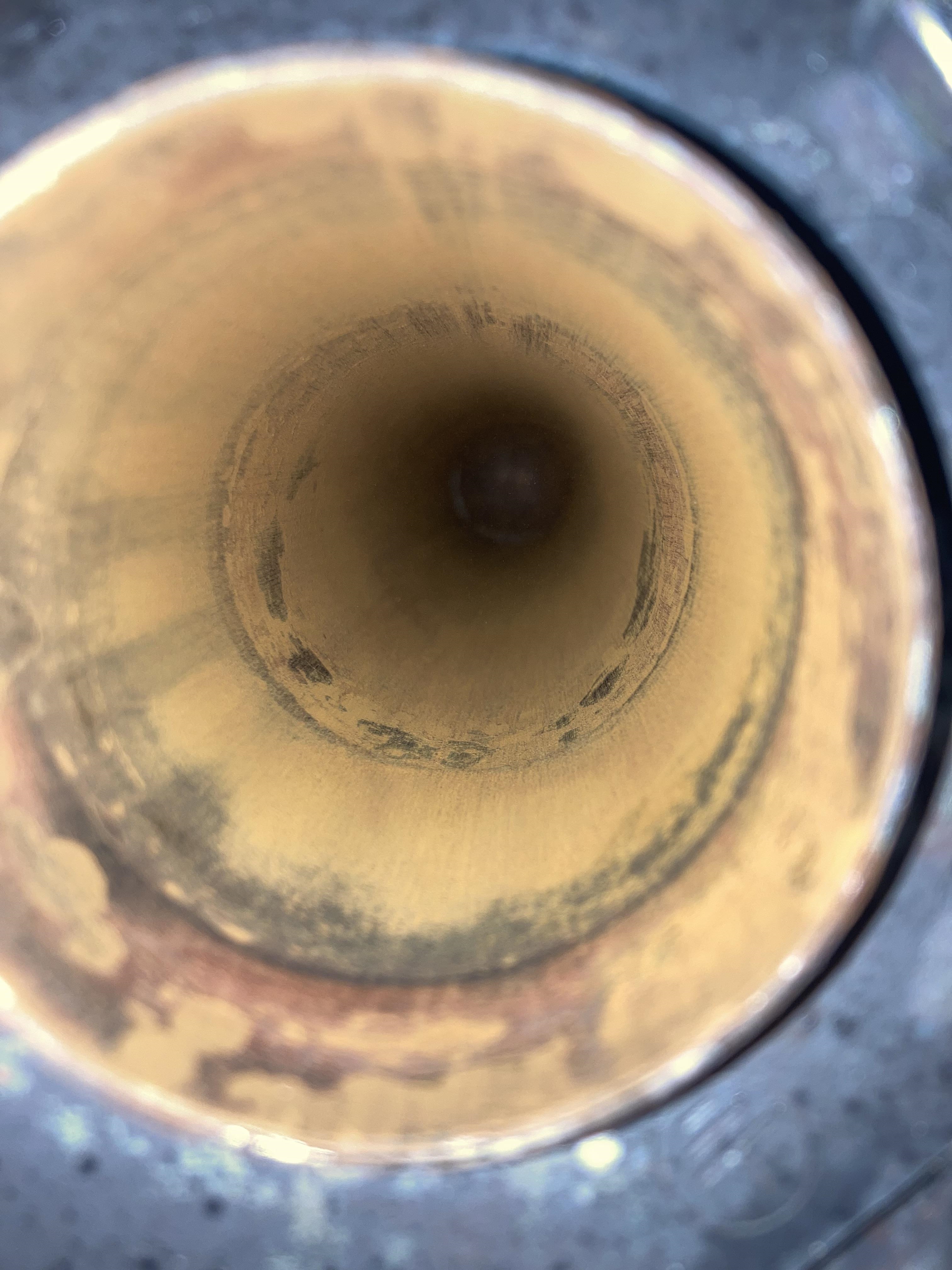

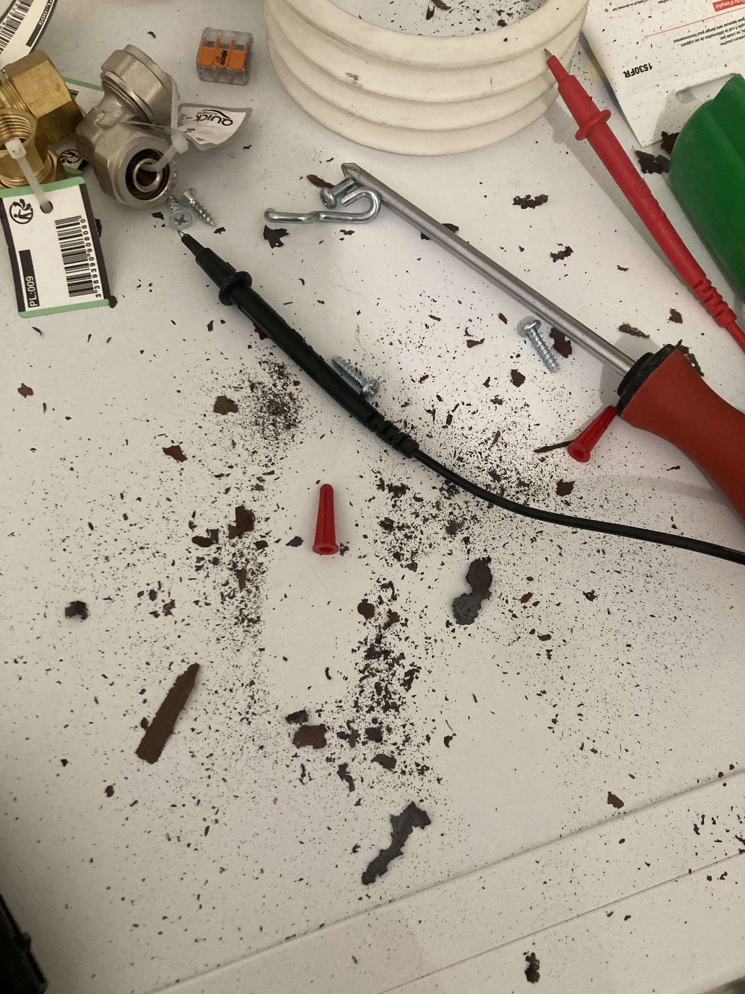

J’ai retiré la résistance du chauffe eau. Il y’a plein de particules de rouille. J’ai nettoyé la cavité avec un écouvillon. Je pense que des particules se détachaient et faisaient contact entre la résistance et la cuve. D’où les disjonctions de manière aléatoire. Je ne comprends pas pourquoi c’est autant rouillé. C’était sec.
On va voir maintenant…

FRACTAL a écrit :
Et avec tous ces débris la résistance est pas abîmée ?
Non elle est nickel. Les débris viennent de la paroie de la cuve pas de la résistance.

Il est encore sous garantie ton chauffe-eau ?
A priori, la resistance n'est pas en contact direct avec la cuve. Ce doit être une stéatite placée dans un fourreau. C'est ici le fourreau qui s'oxyde.
Il y a de grandes chances pour ne pas dire obligé que ça le refasse.
A ta place, j'essaierai de voir avec le vendeur s'il te propose un changement.
Mais attention: motus sur le fait que tu l'as démonté. C'est un critère pour faire sauter la garantie.

Oui c’est une stéatite dans un fourreau dont la paroi intérieure rouille…
