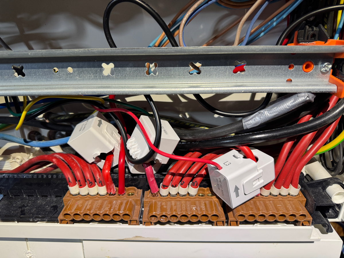

Je viens d'installer mes 2 panneaux Mater et je viens de brancher mon Smart Meter IA-W3.
Vous sauriez où placer les pinces ampèremétriques ?
En bas j'ai bien mes borniers avec les 3 phases mais je n'arrive pas à savoir lesquelles choisir ...  :sarcastic:
https://imgur.com/atIAMhA
https://i.imgur.com/atIAMhA.jpeg
Ça dépend tu veux monitorer quoi, ta prod ou ta conso ?

samuel14
Posté le 08-12-2025 à 16:41:39  profilanswer
Consommation
Car ma prod vu que c'est des panneaux mater izypower avec l'onduleur qui va bien je le saurai facilement.

nasdak
Posté le 08-12-2025 à 20:41:57  profilanswer
samuel14 a écrit :
Consommation
Dans ce cas tu mets les pinces sur les 3 phases en sortie du linky

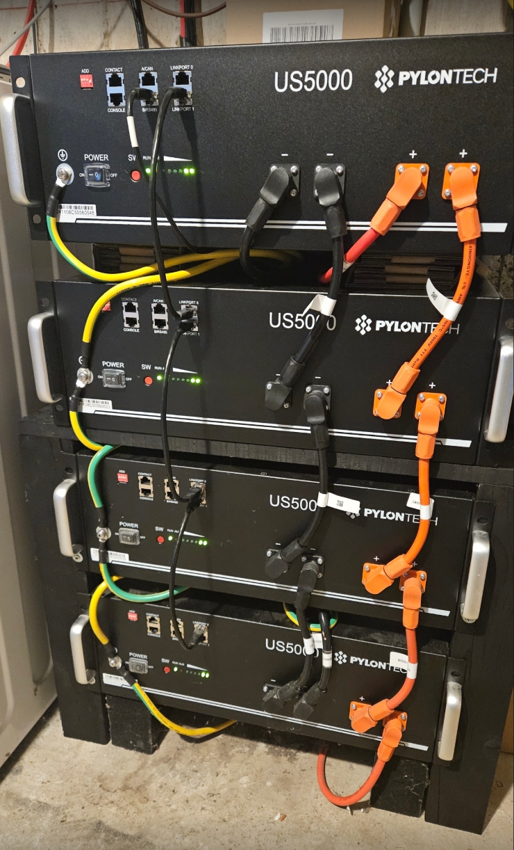

Réception et montage des deux dernières US5000, ça va tartiner à partir de Mars  :love:
https://zupimages.net/up/25/50/yobh.jpg
Ca me paraît dangereux de daisy chain comme ça. Ton onduleur a quelle puissance en DC ?
Caÿ bô  [:cerveau nico54]
J'allais faire la même remarque :D

Toutes ces batteries avec une paire de câbles d'une section si petite vers l'onduleur ça semble léger, non?

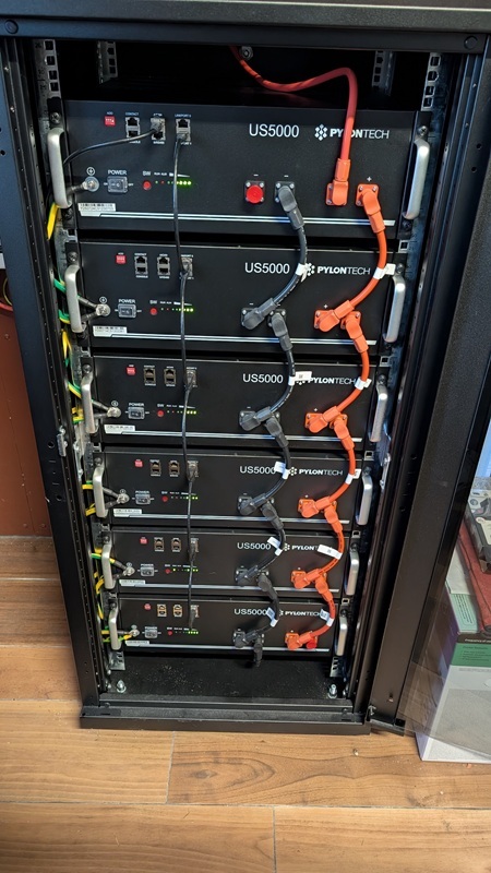

n°73945733
aldayo
Qui croit savoir ne sait rien.
Posté le 09-12-2025 à 20:44:59  profilanswer
Ça prend 100A soit 4500W
Si t’as un victron 3000VA derrière, ça suffit.
Sinon, tu relis le haut et le bas vers l’onduleur et tu peux tirer le double !

n°73946793
aldayo
Posté le 09-12-2025 à 23:41:06  profilanswer
Si tu reste dans la puissance prévu de l’onduleur, pas besoin de doubler, tu peux tout mettre en parallèle directement sur les batteries.
Par contre, si tu veux de la puissance, c’est plus le même câblage : faut relier chaque batterie à un busbar de ce type https://www.mon-camping-car.com/lyn [...] gJ3uvD_BwE
J’ai mes 4 batteries reliées comme ça soit 400A max ! (C’est 75/80A max par batterie donc on est bon avec des câbles de 100A)
J’ai donc 14kW max de dispo en 48V (mais moteur bridé à 9000W alors que c’est un 15Kw, je sais pas pourquoi l’ancien proprio a fait ça mais ça me permet d’avoir 2h d’autonomie à fond :d)
Message édité par aldayo le 09-12-2025 à 23:41:38
C'est le montage préconisé avec 6 batteries max dans la doc avec les câbles d'origines 25 carré alu
Mon onduleur bride à 100a en 48v soit 4800w
Hier j'ai fait un cycle charge décharge pour calibrer le BMS, j avais 44° pour les câbles entre la baie et l'onduleur. Pour les petites rallonge entre chaque batterie elles étaient à température ambiante :jap:
je dois avoir 3m de 25carré alu entre la baie à batterie et l'onduleur  :jap:

docmaboul
Posté le 10-12-2025 à 08:04:23  profilanswer
J'ai regardé leur doc vite fait. Ils préconisent en fait le même montage qu'aldayo (double attachement). Ca divisera grosso modo par deux l'intensité sur les câbles qui relient ton stack à l'onduleur (ce qui te permettra de rester dans les clous à ce niveau d'après ton tableau).

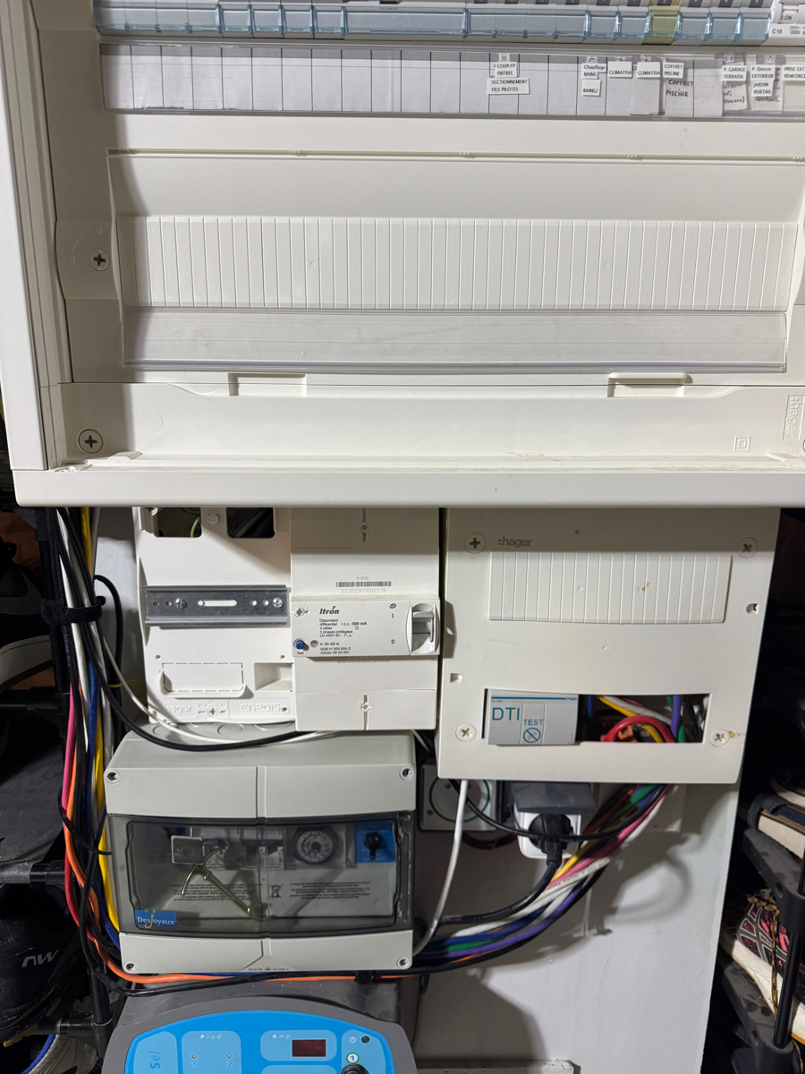

samuel14
Posté le 10-12-2025 à 09:56:04  profilanswer
Linky qui est à 30m vu que je suis en branchement de type 2.
Je vais essayer de démonter le disjoncteur différentiel pour voir la tête des cables en sortie. Pour l'instant je suis comme ça avec les pinces en bas du tableau et j'ai des mesures des négatives sur les L1 et L3  :cry:
https://img3.super-h.fr/images/2025/12/10/snapshot_9849436582d19e72c854212bf.jpg
https://img3.super-h.fr/images/2025/12/10/snapshot_1622650073a3ca241fbb704d20.jpg
Message édité par samuel14 le 10-12-2025 à 09:59:02
T'es bien capable de voir quels sont les fils qui arrivent du linky vers ton Tableau ?

Posté le 10-12-2025 à 09:59:55  profilanswer
C'est bien ma question et la réponse est non. En bas du tableau électrique il y a le disjoncteur différentiel avec ses câbles qui repassent dans la GTL et je ne vois pas où ils ressortent.
Il faudrait que je démonte la partie haute de ce disjoncteur mais je cherche l'outil pour ne pas foirer la vis en plastique  :heink:

nasdak
Posté le 10-12-2025 à 10:57:12  profilanswer
https://img3.super-h.fr/images/2025 [...] 190c1b.jpg
Ca doit être sur les borniers du bas les fils qui arrivent en rigide, sans petite bague blanche autour

Posté le 10-12-2025 à 11:08:24  profilanswer
https://img3.super-h.fr/images/2025 [...] 4212bf.jpg
https://img3.super-h.fr/images/2025 [...] 704d20.jpg
Sur les shelly tu as un sens sauf que souvent entre la doc et la version de la pince recue y a eu un changement. Donc a moins d'etre certains d'injecter/consommer ou si tu penses que ta valeur est erronée.
Inverse la pince de sens :D
Message édité par tails38 le 10-12-2025 à 11:09:48

Posté le 10-12-2025 à 11:17:03  profilanswer
Ou alors c'est parce que tes panneaux solaires produisent ?
Non désolé mais dit comme ça, c'est faux, je ne sais pas où tu as trouvé cette information ?
Une US5000 délivre/absorbe 100 A en nominal, avec des pics à 200A pendant 15s (datasheet)
Moi je préfère jouer la sécurité et me baser sur le guide Wiring Unlimited de Victron : https://www.victronenergy.com/media [...] e70756d7e3
Ils nous disent qu'avec les câbles 25mm² fournis par Pylontech, jusqu'à 5m de distance, on ne devrait théoriquement pas dépasser une intensité maximale de 75A.
Donc déjà, même avec 1 seule US5000, on est limite.
Mais surtout, au delà de ce qu'est capable d'encaisser la batterie, il faut regarder la puissance de l'onduleur, car c'est lui qui va appeler/injecter le courant depuis/vers les batteries.
C'est pour ça que je parlais de mon expérience avec le Multiplus 5 kVA et ses 9 kVA en pointe, soit potentiellement 180 A en pointe, même si ça ne dure que quelques secondes.
Du coup, j'ai raccordé mes packs US5000 en double connexion, ce qui permet de doubler la section 2x25 soit 50mm², donc 150 A selon le guide Wiring Unlimited.
De toute façon, c'est le maximum qu'un puisse câbler sur une chaine de US5000, sauf à câbler chaque US5000 en direct sur le bus DC.
Entre le Multiplus et le bus DC, j'ai mis du 70mm², soit 210A, donc là c'est tout bon, et prêt pour si j'ajoute un MPPT sur le bus DC pour absorber les 9 kVA/180A de l'onduleur.
n°73948291
Negro
Posté le 10-12-2025 à 12:17:09  profilanswer
je confirme que 80-100A dans les câbles des pylontech sur quelques dizaines de minutes, bah ils sont assez tièdes quand même.  [:cosmoschtroumpf]
Ca coute pas cher de les doubler par sécu.
J'avoue que d'avoir ca dans un local hors de la maison, c'est top...
n°73948342
madpo
lève toi et marche
Posté le 10-12-2025 à 12:27:08  profilanswer
https://vibraxtion.fr/wp-content/up [...] c.jpg.webp
Salut,
si tu te base sur ce tableau pour faire tes dimension de câble , ne soit pas étonné d avoir des suprises.
Ce tableau est en premier lieu pour du câble en cuivre, hors tu mentionnes des câbles en alu ... hors la résistivité de l'alu au moins 50% supérieur au cuivre.
La seconde chose ... c'est que ce tableau prends en compte que la perte de tension pour calculer la distance max
Hors pour calculé la longueur d'un câble , tu dois prendre en compte la perte de tension mais aussi ... le plus important la limite échauffement (70° pour du PVC, 90° pour du XLPE)
utilise plutôt ce genre d'outil pour faire tes dimensionnement de câbles : https://elek.com/calculators/cable-sizing-iec
On ne doit pas avoir la même version de la doc, si je regarde la doc lors du montage en rack j'ai ça
Plus loin ils parlent de 6 batteries max par groupe dans le cas où on doit faire plusieurs groupes.
Une US5000 seule ne doit pas dépasser max de 80a en entrée/sortie et tu peux monter à plus si t'en as plusieurs
Mon onduleur ne peux pas dépasser 100a à 48v que ce soit en charge ou décharge, 25 carré sur 3m ça passe sans souci avec ma configuration.
C'est toujours pareil, les gens n'ont pas les mêmes onduleurs, ni les mêmes distances entre les batteries et l'onduleur etc ... C'est un peu au cas par cas
Message édité par Leops33 le 10-12-2025 à 15:50:09
http://www.facebook.com/RB26.Motors.33
n°73949012
Leops33
Posté le 10-12-2025 à 14:41:19  profilanswer
madpo a écrit :
Salut,
c'est vrai, je vais aller voir ton lien
de toute façon, cable alu sur 3m, 25carré, 100a en 48v, 44° en full au bout de 2h, je ne vois pas où est le souci  [:mir45]
que d'autres s'alarment car ça chauffe plus chez eux pour diverses raisons comme une installation différente, c'est autre chose  [:mir45]  et ceux qui veulent faire plus que plus, j'ai pas de souci là dessus  :jap:
Message édité par Leops33 le 10-12-2025 à 16:31:48
