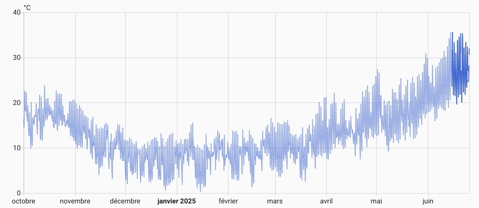

Extérieur ? Ça resiste au gel?
n°73116735
Big Blue
Live/Psn/Nid legeantbleu
Posté le 25-06-2025 à 16:15:52  profilanswer
Nop mais ça gèle pas chez moi :jap:
Faut couper la charge en dessous de 0°c :jap:
Le BMS peut gérer un relai pour le chauffage, je suis moins chaud pour mettre une résistance   :whistle:

T'es en Guadeloupe ?
n°73117303
Big Blue
Posté le 25-06-2025 à 17:38:01  profilanswer
Nop dans le 06 :o
https://rehost.diberie.com/Picture/Get/f/404507
Et comme j’ai dis, au pire tu coupe la charge :o
