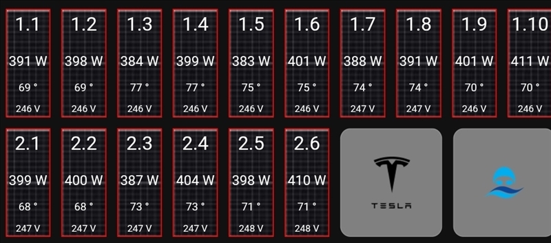

Point production: Juin s'annonce digne héritier d'avril et mai la violence est absolue.
Mais il commence a faire trop chaud, 75 degrés au MO actuellement.
75 ???
Moi 48 et pourtant c'est du hoymiles :D
Mais je triche, je suis bridé a 10% vu que je consomme rien :D

arylol
Posté le 19-06-2025 à 16:12:16  profilanswer
nasdak a écrit :
75 ???
https://rehost.diberie.com/Picture/Get/r/403166
77 même mais bon il est 35 degrés à l'ombre lô

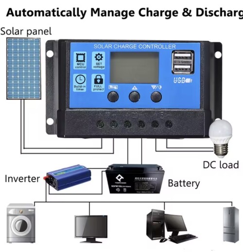

Avant tout : si je suis hors-sujet, dites-le vite :)
Je connais très peu le sujet solaire.
Je veux un système très peu coûteux pour relever de l'eau plusieurs fois/jour (maintenir une zone humide sans créer de bassin, par exemple en amenant 50L/h en faisant fonctionner une petite pompre qques minutes chaque heure) qui soit autonome en énergie.
Ma première interrogation : est-ce que je peux brancher une pompe 12V directement "au cul" d'un panneau ? (la porte auto de mon poulailler est branchée en direct, mais a une batterie qui se recharge, donc potentiellement de l'électronique qui gère)
J'imagine que le panneau va lui envoyer jusqu'à 18V, une bête pompe est-elle "sensible" à ça ?
Faut-il obligatoirement un pwm en plus ?
Niveau dimensionnement, pour une pompe 20W, un panneau 50W suffirait ? (idéalement faudrait que de l'eau arrive justement aux heures les plus chaudes et ensoleillées (11-18h) , les jours de pluie/brouillard, par définition, osef)
n°73084224
Fantome Pe​rsecuteur
Pseudo ridicule
Posté le 19-06-2025 à 16:54:29  profilanswer
Si tu as de la place dans ton jardin et que tu n'as pas de panneaux solaires, commence par prendre de vrais panneaux 400 ou 500W qui seront rentabilités très vite, même si ça n'est qu'un ou deux en plug and play.
Non seulement ils alimenteront ta pompe, mais aussi n'importe quel consommateur de ta maison, dès qu'il fait assez beau et à hauteur de la puissance que tu auras installée :)
Tu pourras piloter ta pompe par une prise connectée et l'on/off pourra dépendre ta production solaire, voire de ce que tu injectes si tu places une pince ampèremétrique à 20 balles dans ton tableau.
Si tu prends un panneau pour alimenter une pompe en direct, tu risques de griller ta pompe en envoyant un courant instable, sauf si tu mets une batterie derrière... Mais dans ce cas, le prix se rapprochera de plus en plus d'un vrai panneau 500W avec micro-onduleur qui pourra alimenter tous tes circuits.
Solution préconisée donc : un home assistant sur un petit nuc d'occase, un kit plug and play que tu branches sur une prise étanche dédiée et seule sur son circuit électrique jusqu'à son propre disjoncteur, ou dont tu coupes la prise pour mettre une boite de dérivation, des wagos et partir vers ton disjoncteur. Sur Home assistant, tu peux configurer l'allumage en fonction de la météo récupérée via API et en fonction de la puissance produite, et tu y feras peut-être de plus en plus de choses par la suite comme piloter ta porte de poulailler ou mettre des caméras pour voir tes poules :D

n°73084669
nasdak
Posté le 19-06-2025 à 18:09:49  profilanswer
Ta problématique c'est que tu n'as pas de courant sur place?
Je pense qu'il faut une batterie... Sinon ta pompe va pas aimer.

tarpan66
Posté le 19-06-2025 à 21:29:37  profilanswer
Actuellement j'ai 53€ de facture Tempo, je chauffe pas à l'électrique (ni l'eau) et pas de VE, la rentabilité risque d'être bcp plus longue.
Là pour mon système je tablais sur un budget tout compris de 30-50€ en fait (petite pompe à 5€, panneau à 20€ etc. ) … :o
Est-ce que ce dispositif permet de "protéger" la pompe de la tension instable ?
Pseudo ridicule
Posté le 19-06-2025 à 22:13:55  profilanswer
https://img.super-h.fr/images/2025/ [...] 50b.md.jpg
Si c'est une batterie qui alimente ta pompe, oui, ça lui fournira une tension stable contrairement aux panneaux. C'est le même principe que pour les caméras IP autonomes avec batterie/panneau :)
Après faut voir si une pompe de puissance aussi faible suffit à ton besoin ? ça dépend si tu sors l'eau d'un puit ou d'un récupérateur
T'as des trucs comme ça tout intégré : https://www.amazon.fr/batterie-rech [...] 139&sr=8-8
Ou plus complet comme tu cherches : https://www.amazon.fr/ECO-WORTHY-25 [...] 30e43&th=1
Selon la puissance nécessaire pour ta pompe, ça peut le faire, mais quitte à mettre 120€ pour un truc dédié à 20W, autant mettre 200W pour un truc universel à 400W :D

tarpan66 a écrit :
Les liens Amazon,  on divise le prix par 2 (minimum) sur Ali.
Tu as un lien vers le kit complet 400W à 200€ ?
Panneaux : tu trouves facilement des panneaux 400W autour de 50-70€ neufs de projets abandonnés ou en déstockage sur leboncoin, et si tu as des magasins de photovoltaique à côté de chez toi ils doivent en avoir aussi
Micro-onduleur : https://www.reichelt.com/fr/fr/shop [...] WkEALw_wcB => micro-onduleur 800W avec 2 entrées pour 110€ + 7.5€ de frais de port, il est assez connu depuis quelques années et plutôt fiable pour les retours du moment, Reichelt est un bon site. Il te restera une entrée disponible si tu veux acheter un deuxième panneau, sinon tu peux la scotcher ou mettre un bouchon étanche.
Câble : https://www.reichelt.com/fr/fr/shop [...] 5_m-378349 => 10€ sur le même site en 1.5mm², tu peux mutualiser les frais de port
Prise électrique étanche + disjoncteur (si besoin) : ~15€
Reste le câble entre la prise électrique et le disjoncteur, la prise n'est pas obligatoire : tu peux couper le câble une fois rentré dans ton mur, puis partir avec des wago sur une boite de dérivation.
Tu peux ajouter 20€ pour un compteur d'énergie avec 2 pinces ampèremétriques pour mesurer d'un côté la production sur le câble d'arrivée, de l'autre ta consommation/injection sur l'entrée du tableau électrique. Tu peux le câbler sur un disjoncteur 2A déjà présent pour son alimentation : https://fr.aliexpress.com/item/1005 [...] pt=glo2fra
J'oubliais les supports : tu peux prendre des rails ALU pour placo, les percer/visser ensemble et mettre des sacs de sable dessus ou des dalles/tuiles en trop :o
Au final, avec deux panneaux t'es à 800W pour 260-280€ environ :)

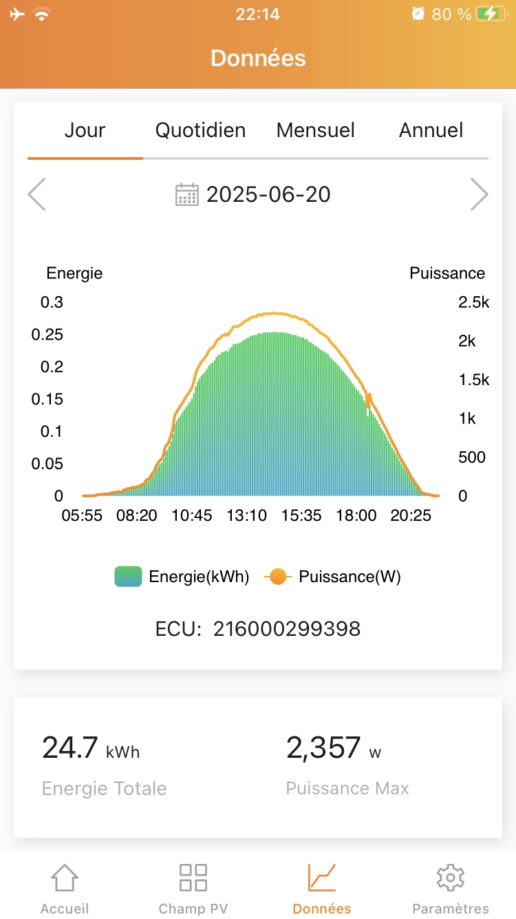

8,23 fish aujourd’hui, alors qu’il a fait 37 degrés tout l’après midi, on est d’accord que l’appli APS me dit n’importe quoi ?
https://rehost.diberie.com/Picture/Get/f/403451

Posté le 20-06-2025 à 22:06:38  profilanswer
APS donne la production des panneaux, pas la production des onduleurs.
Regarde les autres données et les courbes pour voir si des valeurs sont incohérentes ? Et les autres jours ?
(Edit : réponse juste au dessus, mais c'est quoi cette appli c'est n'importe quoi d'indiquer comme production la valeur des panneaux... C'est une valeur indicative c'est pas la "vraie" production)
Ici courbes parfaites aujourd'hui mais "seulement" 6,61 fish car trop chaud.
Au max de la journée les panneaux produisaient à ~83% de leur puissance crête seulement, et en sortie de MO il y avait ~79% de la puissance crête. Les MO étaient alors à 75°C. Ils sont montés jusqu'à à 78°C en fin d'après midi.

Posté le 20-06-2025 à 22:11:21  profilanswer
Ça explique pas pourquoi j’ai une telle production aujourd’hui, bien plus que d’habitude

La courbe est même pas parfaite, et la puissance bien diminuée par la chaleur
https://rehost.diberie.com/Picture/Get/f/403456
24kWh avec un max à 2300W, ça voudrait dire que t'as produit au max pendant plus de 10h. En France ça marche pas :o

Posté le 20-06-2025 à 22:34:12  profilanswer
C’est bien ce qu il me semblait c’est n’importe quoi

Ça serait pas ta conso totale plutôt ?
