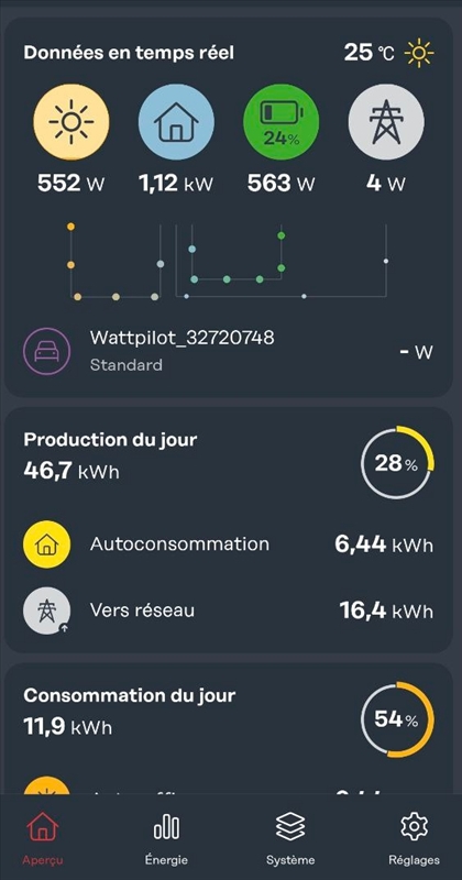

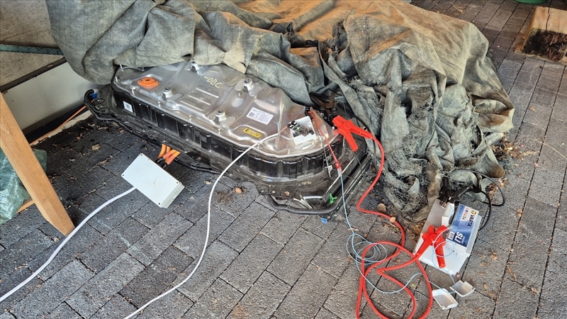

Posté le 17-06-2025 à 21:10:20  profilanswer
thibw a écrit :
ok :o
vous avez des references pour realiser sont kit batterie (site/youtube ...), projet potentiel pour l'an prochain
pour l'instant j'ai un fronius classique 6kw, mon niveau de connaissance actuel me dit que j'aurai besoin d'un "victron"
Je viens de mettre en route mon système DIY (pas de batterie DIY cependant). A base de Fronius Gen24 Plus 10kW et d'une batterie de 78 kWh provenant d'une Tesla Y. Avec 8.5kW de panneaux PV, c'est royal: je peux tirer 15kW depuis la batterie pour alimenter la maison et/ou charger ma Tesla 3, alimenter la maison en cas de coupure réseau et l'onduleur gère aussi automatiquement l'injection du surplus des panneaux PV dans la batterie puis dans le réseau. Le Fronius fait aussi du DC-coupling donc pas de conversion DC->AC->DC pour charger la batterie depuis les panneaux.
https://rehost.diberie.com/Picture/Get/r/402813
https://rehost.diberie.com/Picture/Get/r/402817
Message cité 4 fois
Message édité par Delivereath le 17-06-2025 à 21:20:52

Posté le 17-06-2025 à 21:13:06  profilanswer
https://rehost.diberie.com/Picture/Get/r/402815
 :love:
Seul je l'aurai fait, mais ce projet ne passera jamais la validation de la haute autorité du foyer familial
n°73073471
arylol
Posté le 17-06-2025 à 21:18:53  profilanswer
Holy shit  [:siluro]
Tu l'as acheté où la batterie LG?

Delivereat​h
Posté le 17-06-2025 à 21:25:43  profilanswer
thibw a écrit :
 :love:
A vrai dire je pense que ça passe aucune validation :D Je vais tenter de faire passer ça en projet de recherche pour que ce soit accepté par mon distributeur électrique :whistle:
arylol a écrit :
Holy shit  [:siluro]
https://gbd.no/en/cars/tesla/tesla- [...] kke-elbil/
6k€ la batterie + 700€ de transport depuis la Norvège.
Par contre, ça fonctionne pas out of the box. Faut un peu de hack pour faire croire à la batterie qu'elle se trouve dans une voiture et faire croire à l'onduleur qu'il s'agit d'une batterie BYD résidentielle :D
https://github.com/dalathegreat/Battery-Emulator
Message édité par Delivereath le 17-06-2025 à 21:32:31
n°73073933
libussa
Posté le 17-06-2025 à 22:19:47  profilanswer
Pourquoi avoir pris un modèle de batterie dans les moins biens supportées  [:cerveau klem] ?
Question de dispo ?
haaaaaan trop bien. Dommage que je sois qu'un geek des serveurs/IT et pas de l'élec, sinon j'aurai clairement fait ça :love:
