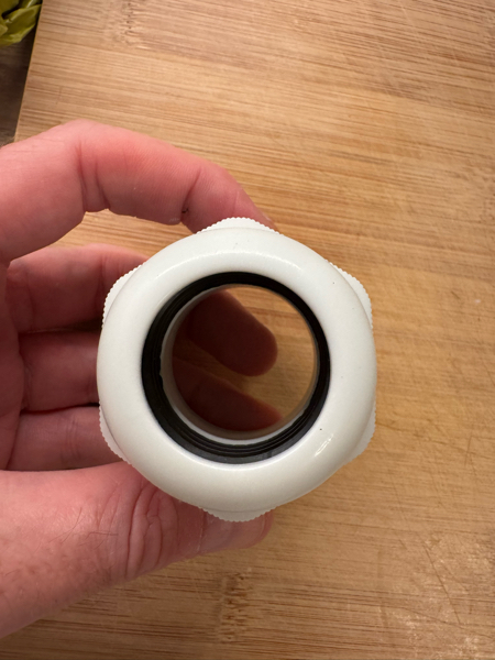

Je crois que je me suis planté sur le diamètre des presse-etoupes :D
https://img3.super-h.fr/images/2025/06/12/snapshot_282475249694036e9af72107a.md.jpg
Enfin j’espère sinon je me suis planté sur d’autres choses :o

n°73044878
lazer127
Posté le 12-06-2025 à 20:37:33  profilanswer
C'est l'effet fish-eye de ton appareil photo :o

Big Blue
Live/Psn/Nid legeantbleu
Posté le 12-06-2025 à 20:46:06  profilanswer
:D pour des câbles de 36mm de diamètre :D
Sûrement un reste de panier :D J’ai du 9 et 11mm pour les câbles électriques et le RJ45 :o

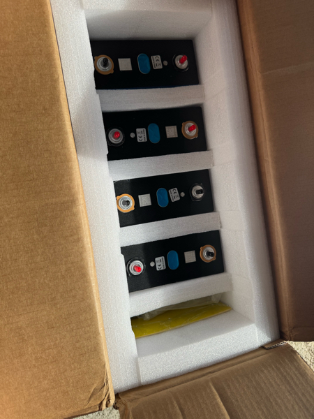

Batterie reçu aujourd’hui. Je passerais un coup de multi samedi :o

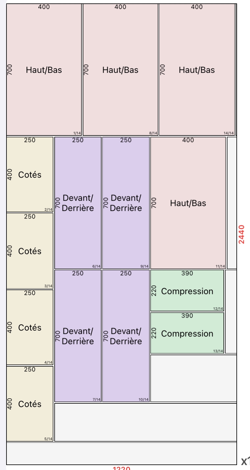

https://img3.super-h.fr/images/2025/06/14/snapshot_16807ed294219aafb7d15.md.jpg
Y’a plus qu’à, il faut qu’on :o J’ai prévu des écrous pour des tiges en M6 mais ça me semble un peu fin, j’ai prévu des rondelles assez large mais je pense que du M8 sera pas mal plus rigide :o
Édit: je vais rester en M6, faudrait aussi que je change le tuyau pvc qui protège les batteries, ça ira très bien :o
Limite je pourrais mettre un fer plat à la place des rondelles :o
5 plaques époxy fournis avec les batteries, ça suffit.
Message édité par Big Blue le 14-06-2025 à 09:04:28

cs205 a écrit :
quel grade les cellules ?
Du « A » aliexpress :o https://a.aliexpress.com/_EyPfhHG
Les avis ont l’air encore bon sur les derniers envois, j’ai pas encore pris le temps d’ouvrir les 4 cartons :o
Message édité par Big Blue le 15-06-2025 à 16:37:10
