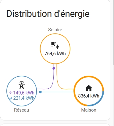

petit bilan
1.4kwc installé par mes soins
environ 1300€ en comptant les extras (routeur etc)
on peut trouver moins cher, mais j'ai mis un vrai boitier AC et des fix K2.
https://rehost.diberie.com/Picture/Get/f/308805
en 4 mois, sur 764kwh de prod (avec arrêt de prod 3 semaines en aout (vacances) pour pas injecter pour rien),  j'ai consommé 600kwh
Soit à la louche, 100€ au prix tempo (en fait moins car le chauffe eau aurait chauffé la nuit).
Trop tôt pour calculer un ROI mais la renta c'est pas pour tout de suite !
Message édité par nasdak le 22-08-2024 à 14:30:32
n°71378158
libussa
Posté le 22-08-2024 à 14:22:27  profilanswer
nasdak a écrit :
petit bilan
en 4 mois, 764kwh de prod (avec arrêt de prod 3 semaines en aout (vacances) pour pas injecter pour rien),  j'ai consommé 600kwh
pourquoi ? :??:
n°71378215
nasdak
Posté le 22-08-2024 à 14:27:35  profilanswer
ça coïncide avec la période ou les MO chauffent le plus, et j'avais envie de tester la fonctionnalité :D
n°71378260
lazer127
Posté le 22-08-2024 à 14:31:46  profilanswer
Sauf que ce faisant, tu as fait surchauffer tes panneaux et très certainement réduit leur rendement (vieillissement accéléré).
C'est un choix.... Perso j'ai déjà maintes fois donné mon avis, je préfère laisser produire au max.
Heureux l'étudiant qui comme la rivière arrive à suivre son cours sans sortir de son lit.
