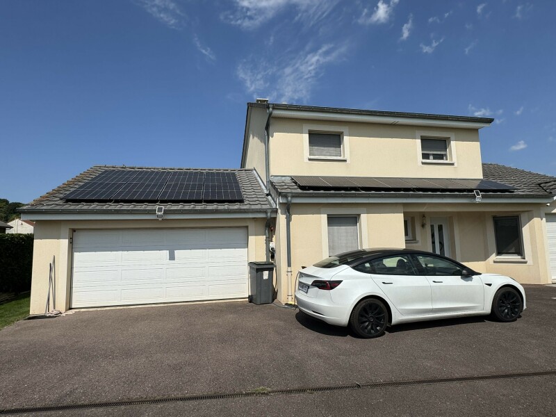

petit bilan rapide :
Moselle, 5kWc (12 x Trinasolar Vertex 420W) en 2 strings, onduleur central hybride Fronius 4kW, orientation Sud Est, pas de contrat de vente, pas de batterie physique ou virtuelle, pas de routeur solaire
coût de l'installation 5300€, sans la borne de charge (autour de 500€ de moins si on refait pareil aujourd'hui, et même surement encore moins en prenant autre chose que de la fixation K2 qui reste plutôt chère)

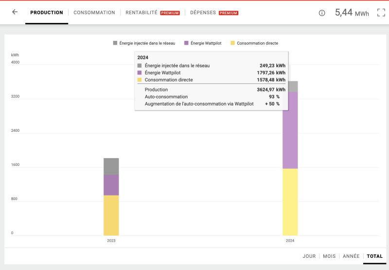

prévision production PVGIS : 5340kWh
production réelle : 5347 kWh (un truc de fou ce PVGIS)
autoconsommation : 4727 kWh soit 88%

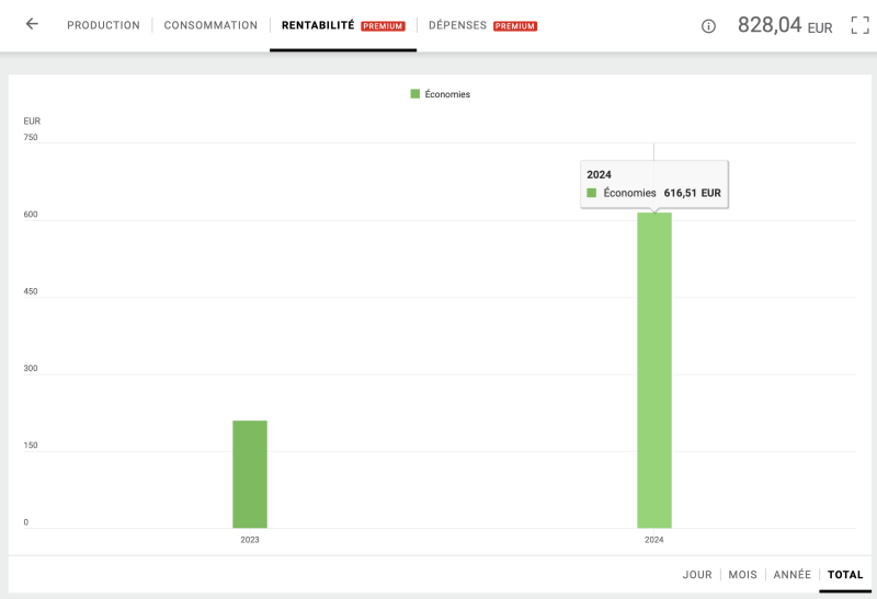

j'ai un tableau Excel + HA pour le suivi, mais Solarweb premium permet de rentrer les tarifs Tempo au jour le jour, c'est super précis

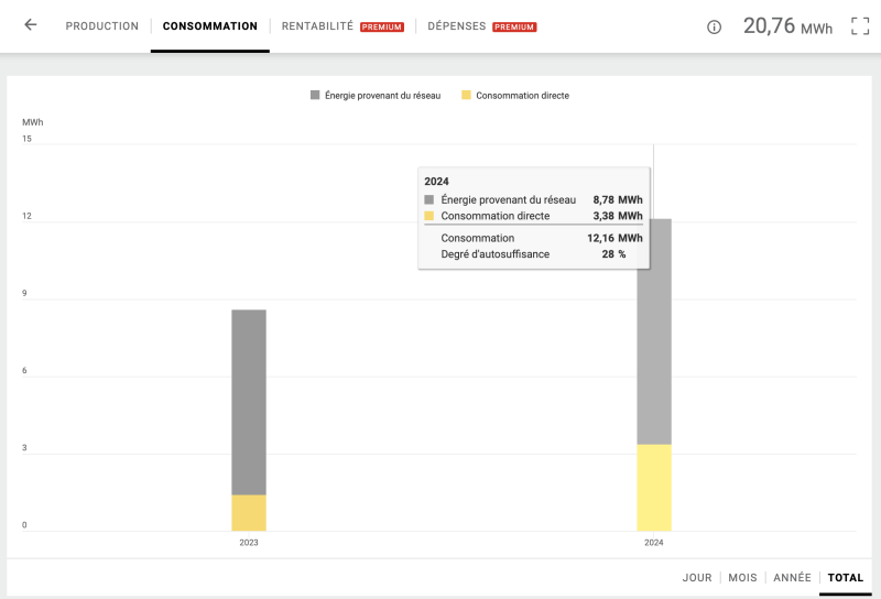

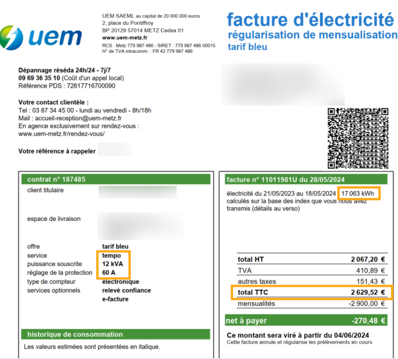

conso annuelle du foyer: plus de 20 000kWh, le solaire produit donc autour de 25% de mes besoins; à noter que je n'ai aucune autre source d'énergie que l'élec, ni fioul, ni gaz, pellet ou encore bois, cette conso qui peut paraître énorme couvre la maison de 137m2 en Moselle (chauffage via PAC air/eau 21 degrés 24/24, ECS et rafraichissement en été + tout le reste) et les déplacements (50 000km/an)
au final je paie 220€/mois d'élec (abonnement 12kVA inclus, 0,14€/kWh hors abonnement), sans doute encore moins dans les mois à venir puisque le prix du kWh va baisser en février et que ma dernière facture de mai ne tient pas compte de quasi 3 mois de bonne production (facture de 17000kWh, potentiellement environ 15000kWh dans un an puisque le solaire prendra en charge une plus grosse partie)
https://img3.super-h.fr/images/2024/08/13/2023---2024.md.png

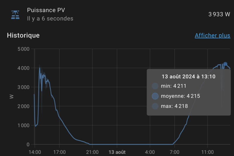

malgré les fortes chaleurs, le surdimmensionnement de 800Wc et le fait d'être avec un onduleur central n'a finalement que très peu d'influence sur la prod (record de 33kWh et quelques, aujourd'hui il fait 33 et le pic de 4,2 est atteint, juste l'écrêtage durera moins longtemps et sauf nuages la journée se finira avec plus de 30kWh de prod sans soucis)
https://img3.super-h.fr/images/2024/08/13/Capture-decran-2024-08-13-a-13.53.21.md.png

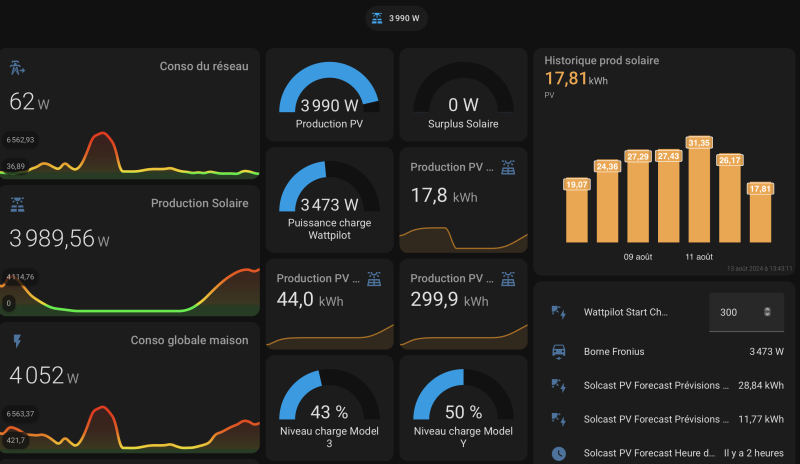

adepte de la domotique je supervise ma prod avec le site SolarWeb de Fronuis mais aussi et surtout avec Home Assistant
https://img3.super-h.fr/images/2024/08/13/Capture-decran-2024-08-13-a-13.43.41.md.png

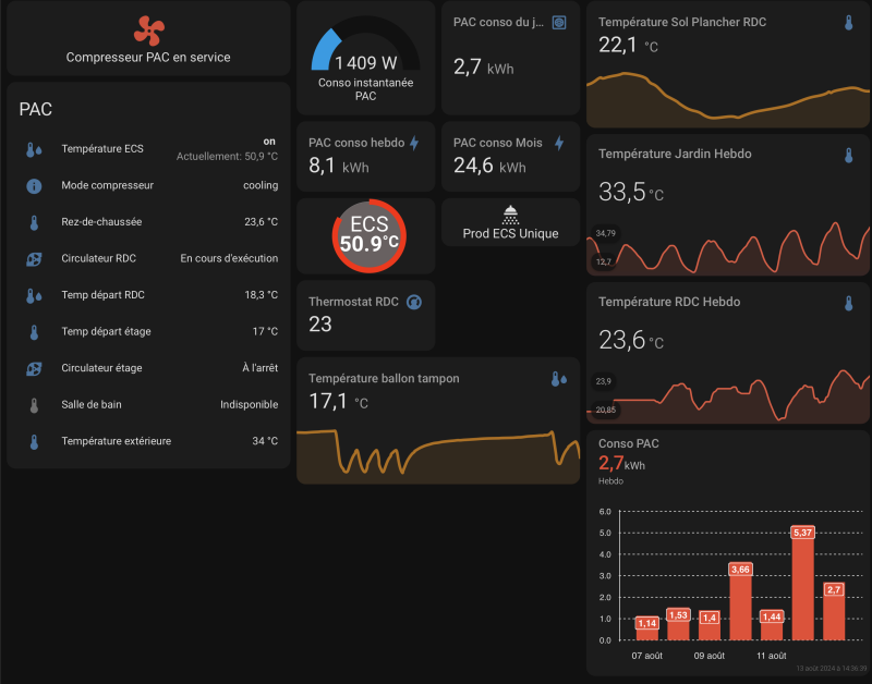

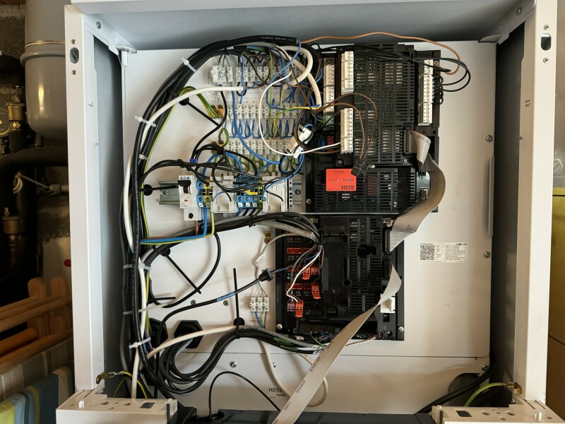

je pilote ma PAC Air/eau Viessmann via le mode smart grid intégré (j'ai tiré un câble entre l'onduleur et la PAC pour gérer)
un relais géré par une règle de l'onduleur se ferme en fonction du surplus disponible pour indiquer à la PAC qu'il y a du surplus et elle déclenche alors chauffe/rafraichissement/ECS par anticipation, c'est pas aussi bien qu'un routeur mais c'est pas mal (après pour info l'ECS pour 3 personnes via la PAC c'est 1kWh/jour en ce moment, max 2 en hiver)
https://img3.super-h.fr/images/2024/08/13/IMG_0242.md.jpg
pas aussi bien qu'une clim mais franchement bien, surtout ça consomme quasi rien (5kWh/jour très gros max)
https://img3.super-h.fr/images/2024/08/13/Capture-decran-2024-08-13-a-14.37.04.md.png
https://img3.super-h.fr/images/2024/08/13/IMG_1734.md.jpg

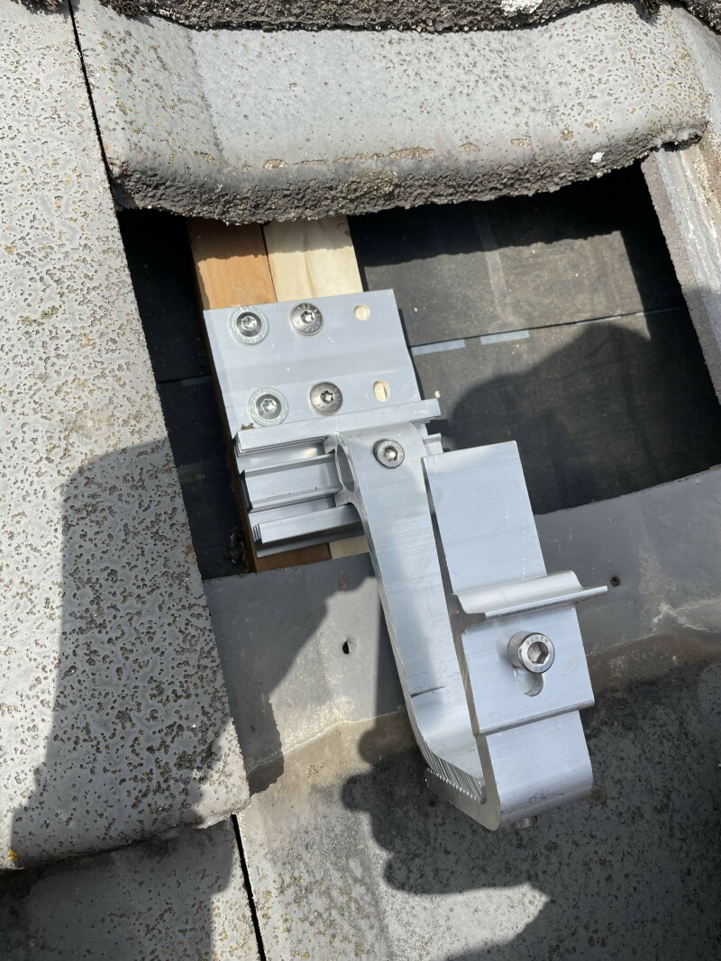

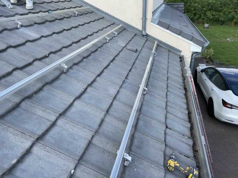

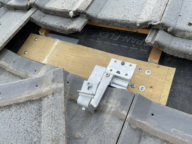

ici j'ai des fermettes et par sécurité j'ai doublé la largeur des chevrons, au final, chaque crochet qui doit être fixé de base avec 2 vis, j'ai pu en mettre 4 et c'est rassurant
https://img3.super-h.fr/images/2024/08/13/IMG_5359.md.jpg
j'ai du bricoler avec une planche pour 2 crochets qui tombaient pas pile poil, bon c'est boulonné pour le coup, ça devrait pas bouger non plus
https://img3.super-h.fr/images/2024/08/13/IMG_5361.md.jpg

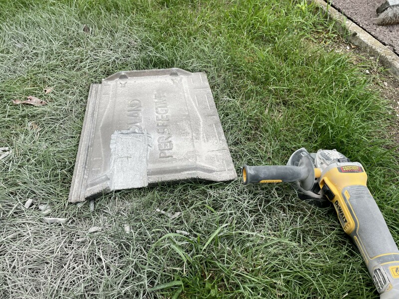

le pire pour moi, et qui m'a pris pas mal de temps c'était mes saletés de tuiles en béton, j'ai du meuler un bon morceau, impossible à faire sur le toit, pas mal d'aller retour entre le toit et le sol ...
la petite disqueuse sans fil n'a pas tenu longtemps malgré les 3 batteries, j'ai du sortir le gros modèle au final
https://img3.super-h.fr/images/2024/08/13/IMG_5360.md.jpg
https://img3.super-h.fr/images/2024/08/13/IMG_5369-2.md.jpg
btd a écrit :
C'est vraiment fidèle à la réalité... :hebe:
oui pour le coup c'est impressionnant

btd a écrit :
Certes le système K2 coûte cher mais par contre quand on le pose soit même, on est bien content :ouimaitre: rien à voir avec les kits de fixations "apachers" qui sont une galère à installer... :o
pas d'accord l'esdec est bien plus facile à installer par contre ça demande plus de brides que les K2 ( 28 brides pour 8 panneaux), perso je n'ai rien meulé les tuiles sont un peu soulevées mais comme c'est sous les panneaux c'est invisible

Meuler permet de sécuriser un peu les tuiles : en bougeant avec le temps, le vent, et. , la tuile posée risque de se fissurer plus vite
