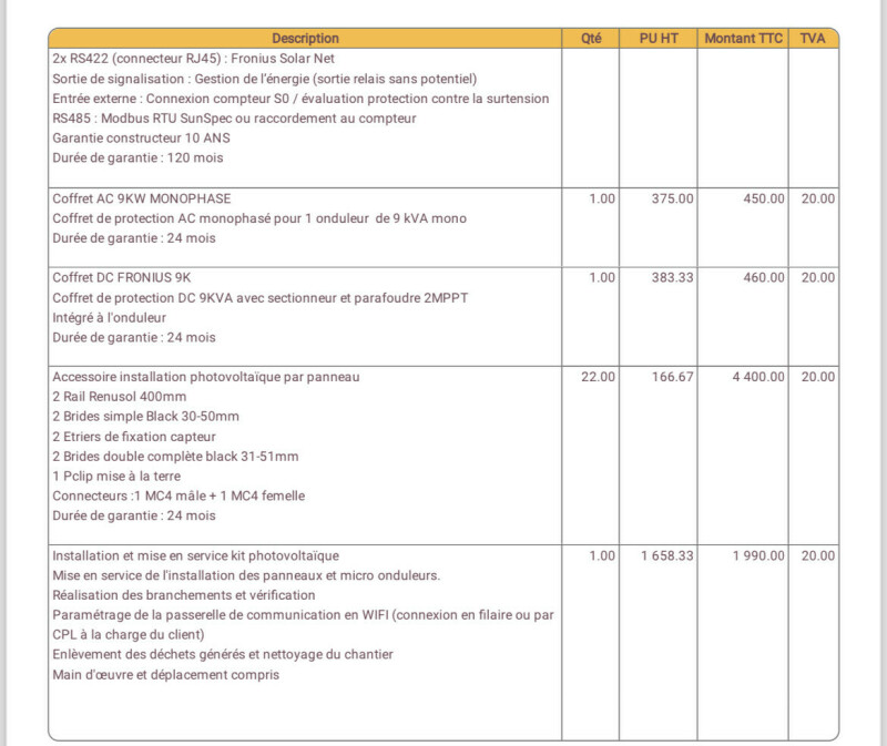

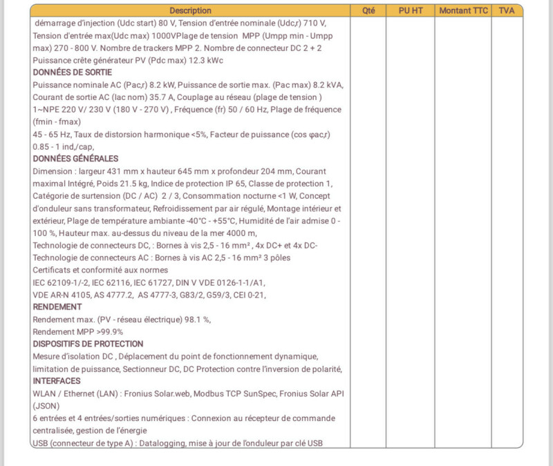

Alors je reçois mes premiers devis.
C’est vraiment la jungle la vente de PV. « Offre coup de poing de l’été », remise contre devis concurrent,…
J’ai l’impression d’être à la foire.
Bref,
Ci dessous le devis qui retient pour le moment mon attention.
Cela vous semble cohérent ?
https://img3.super-h.fr/images/2024/08/05/snapshot_1680787c9a02d71c3103a.md.jpg
https://img3.super-h.fr/images/2024/08/05/snapshot_282475249adf55377657e118e.md.jpg
https://img3.super-h.fr/images/2024/08/05/snapshot_1622650073f89fb75ed28a25f6.md.jpg
Pour un total de 16990 € TTC
One trip, One noise

Posté le 05-08-2024 à 15:59:46  profilanswer
5500€ pour 22Pv (405Wc) : 250€ par Pv... :lol:
n°71249431

n°71249451
thoulisse_​bernard
Duos habet et bene pendentes
Posté le 05-08-2024 à 16:10:30  profilanswer
Le reste des prix du matos est pas mal aussi :lol:
n°71249466
Bref,
https://img3.super-h.fr/images/2024 [...] 03a.md.jpg
https://img3.super-h.fr/images/2024 [...] 18e.md.jpg
https://img3.super-h.fr/images/2024 [...] 5f6.md.jpg
Devis cohérent, moins de 2 euros le kWc. Néanmoins des panneaux de 405Wc, c'est un peu old school

btd
Posté le 05-08-2024 à 16:15:51  profilanswer
On est bien d'accord, recherche en 30s avec les mêmes panneaux, voici un kit avec des Mo par Pv au lieu d'un onduleur central et sans la main-d'œuvre :
https://france-solaire.fr/kit-photo [...] full-black
Tu as donc moyen de gratter encore un peu sur le devis... ;)
n°71249585
btd
Posté le 05-08-2024 à 16:20:47  profilanswer
1,9€ le Wc... :D

btd a écrit :
1,9€ le Wc... :D
Quand on compare tarif RGE versus auto installation il vaut mieux intégrer la prime donc la ca ferait un peu moins de 1.7€ /Wc (vs 1.44 pour l'auto installation avec le devis plus haut).
Je trouves ça aussi un peu cher pour de l'onduleur central c'est des tarifs qu'on voit avec des MO maintenant (voir moins cher).
n°71251023

Posté le 05-08-2024 à 18:18:36  profilanswer
Oui, c'est cher pour de l'onduleur centrale (le même prix avec du Enphase, ça serait très bon part contre) même si en soit, c'est loin d'être délirant (1.7€/wc enfin si la prime de diminue pas encore une fois d'ici l'installation :o).
Et puis le coffret 9KW mono : c’est interdit (6Kw maxi en mono)
Donc soit il te fait passer la maison en triphasé, soit il va te limiter l'injections à 6Kw (y a rien d'indiqué dans le devis).
En tout cas, pour pas faire peur au client avec la dernière ligne de main d’œuvre, je vois qu'ils tabassent à mort le prix du matos pour faire croire que la main d’œuvre est pas cher.
En vrai, y a au moins 5K€ de main d’œuvre sur ce devis en remettant le matos à son vrai prix.
normal le primo à 4190 c'est un sacré foutage de gueule ,  comme d'hab une recherche de 30 s sur le net donne ça par ex :
https://www.alma-solarshop.fr/ondul [...] -82-1.html
même chez conrad qui ne sont pas donné : https://www.conrad.fr/fr/p/fronius- [...] 55614.html
comme dit plus haut on gonfle le prix du matos en faisant croire que la mo n'est pas chere , ils ont raison la plupart des gens n'ont même pas la force d'aller voir le vrai prix du matos sur le net  :lol:
Message édité par cs205 le 05-08-2024 à 18:22:21

Posté le 05-08-2024 à 18:21:31  profilanswer
Pour du matos fourni par un pro, on estime que 30 à 40% de marge est correct (il s'occupe d'aller le chercher, le stock ça coute cher et il assure le SAV derrière avec le déplacement inclus).
La, c'est du 200% :o
n°71251090

arylol
Posté le 05-08-2024 à 18:26:35  profilanswer
Le détail de ce genre de devis à aucun intérêt faut prendre le global. C'est une prestation globale y a quasi rien d'optionnel donc il maquille sa marge comme il veut à la fin le client comparera au global.
n°71251238
c'est clair mais ça pourrait se retourner vers le prestataire si le client lui demontre que le prix du matos c'est foutage de gueule et lui permettre de negocier sachant qu'il ne pourra plus toucher à la mo

Posté le 05-08-2024 à 18:51:33  profilanswer
Niveau comptable, pour une boite, y a un intérêt à facturer plus de marge sur le matos et moins sur la main d’œuvre ? (genre charge ou truc dans le genre ? )
J’ai demandé une variante avec MO plutôt que OC, si possible.
Merci pour vos retours
avec 22 panneaux je ne pense pas que ce soit une bonne idée
Bref,
pour te donner une idée, en debut de saison j'en ai eu pour environ 5000€ pour l’ensemble du matos, en tarif public TTC internet, et donc sans la pose, et sans passer par un pro.
18 PV trinasolar de 435Wc bifacial
onduleur fronius, rail, fixation, visserie, cables, connecteurs, pince, disjoncteurs, differentiel, parafoudre, boitier...

Non mais j’entends que c’est bien plus cher qu’en auto construction.
Quelque soit le domaine de toute façon, à partir du moment où un installateur fait la pose…
Perso, je suis incapable d’installer cela, et il me faut un tampon RGE quelque part avec une décennale.
One trip, One noise

si moi je paye 5k en particulier, lui paiera moins avec ses tarif, ou en tout cas pas plus
donc 12K pour la pose, le transport, la garantie ...
Je te conseille la lecture de cette rubrique du forum d'en face: https://forum-photovoltaique.fr/viewforum.php?f=22
Y a plein d'exemple de devis avec les avis du moment et y a pas d'ayatollah de l'auto installation :o
Tiens c'est con azelec 33 mettent plus leurs tarifs publiquement  [:raztapeaupoulos]
n°71254018
Marl Borro​w
Posté le 05-08-2024 à 22:17:27  profilanswer
thibw a écrit :
oui mais mon install est similaire à la tienne.
Franchement, même pas sur…  ;)
Je bosse chez un constructeur de matériels électroniques (rien à voir avec le PV malheureusement)
Certains de nos gros clients régionaux achètent nos matériels aux prix auxquels le client final peut le trouver sur internet.
Via un installateur : Constructeur -> Distributeur -> Installateur -> Client final
Les 3 premiers prennent chacun leurs marges
Auto construction : Constructeur -> Site marchand qui négocie des volumes nationaux voire mondiaux -> Client final
Bref, c’est deux cycles de ventes très différents.
