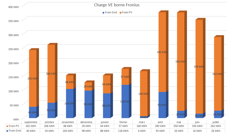

Tex Mex a écrit :
Oui, j'ai bien conscience que je ne vais pas charger la batterie de la voiture à 100% en un claquement de doigts avec ce type d'installation, c'est plutôt dans l'objectif d'optimiser la consommation en été, si je vois qu'une grosse partie de la production est perdue.
ici j'ai une borne Fronius qui exploite donc le surplus de mes 5kWc, je ne regrette pas les 800€ que m'a coûté la borne
en moins de 11 mois elle a chargé quasi 2700kWh dans mes VE, dont 2000 en provenance directe des panneaux, en sachant que ce qui vient du réseau est à 95% de la charge Tempo de nuit en HC
https://img3.super-h.fr/images/2024/07/24/Capture-decran-2024-07-24-145616.png
après y'a pas photo, je pense qu'avec une petite installation comme la tienne ça n'a pas d'intérêt
Message édité par tsrz le 24-07-2024 à 16:15:21

tsrz
Posté le 24-07-2024 à 16:13:26  profilanswer
je sais pas si on peut dire ça mais en tout cas je suis super content du truc
grâce à ça je fais un sacré paquet de km 'gratuitement' et mon autoconso est au taquet (93% à ce jour en 2024) et vu que je vend pas faut que j'autoconsomme le max pour un ROI le plus court possible
d'ailleurs je pourrais faire mon bilan des un an dans 15j, c'est bien au delà de mes espérances, ce sera 6 ans max (et encore si j'avais pas Tempo ce serait même un an plus rapide)
https://img3.super-h.fr/images/2024 [...] 145616.png
Vous êtes en full télétravail ou retraités (désolé je ne connais pas ton profil) pour pouvoir autant profiter de la recharge des VE via les panneaux photovoltaïques ?
