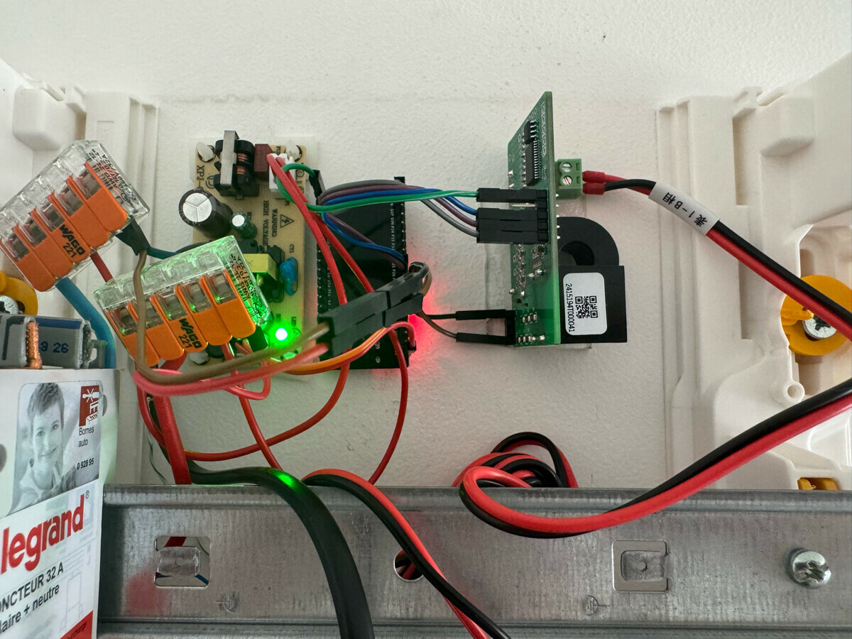

Je suis bricolo mais j’ai jamais codé :o Sinon je me serais fait une borne de recharge avec un esp comme un gars sur hacf :D
Enfin là ça tient plus de l’honteux bidouillage
https://img3.super-h.fr/images/2024/07/17/snapshot_168076a7211fe3fc6418b.md.jpg
Je ferais un truc plus propre quand je serais moins saoulé, le apper m’a bien énervé hier :whistle:
Si le 2A disjoncte c’est que le nano tape a lâché :o

attention les bouts de tes barres de disjoncteurs sont nues sous tension (à gauche de la photo), quand tu les coupes faut décaler un peu l'isolant et le repousser ensuite

J’ai les protections pour peigne quelques parts :whistle:

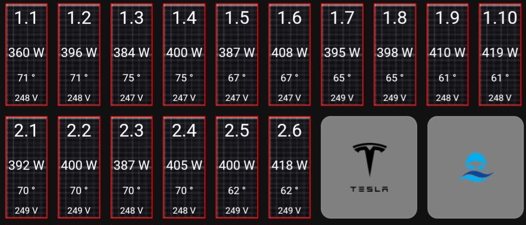

arylol
Posté le 18-07-2024 à 20:51:16  profilanswer
Je remarque un truc bizarre sur les données remontés par ap system (ds3): le premier panneau d'une paire à toujours une puissance inférieur au second.
Exemple
https://rehost.diberie.com/Picture/Get/r/301511
Les panneaux sont physiquement répartis comme ça c'est bizarre.
Sinon j'imagine que ce soir tous producteurs sortent le champagne  [:acachou:10]  car je constate que sur ma maison il y a eu une journée parfaite et en vacance à l'autre bout de la France j'ai pas vu un nuage non plus .
