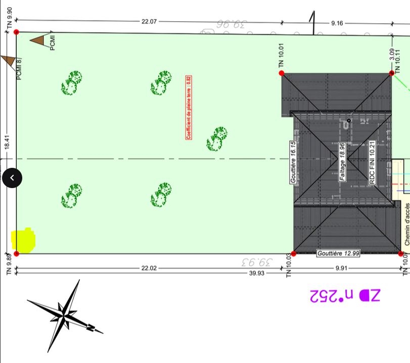

dpnose
Posté le 15-07-2024 à 18:10:55  profilanswer
Bonjour,
Je reviens après plusieurs mois, j'ai pas mal exploré le topic.
Étant installé dans la maison, je souhaite mettre des panneaux.
Deux panneaux au sol, au fond du jardin :
https://rehost.diberie.com/Picture/Get/f/300799
Les panneaux à l'arrière de la maison, en bas à gauche.
Je pensais partir sur ce kit là :
https://www.upwatt.com/kit-solaire- [...] tegre.html
Pas de revente. Pas de VE. Tout électrique à la maison, PAC A/E pour le chauffage et ECS. D'où le faible talon..
Je suis pas sur de capter le WIFI au fond du jardin par contre .. Une autre alternative pour la remontée d'informations?
En kit de fixation au sol :
https://www.upwatt.com/kit-de-fixat [...] neaux.html
C'est correct?
Pour le branchement, j'ai une gaine qui part du coin jaune jusqu'au vide sanitaire soit environ 25m.
C'est safe de rajouter une rallonge de 25m de ce type :
https://www.amazon.fr/deleyCON-25m- [...] 0aWM&psc=1
J'ai été un peu con mais j'aurais du rajouter une prise extérieur devant la porte de service est branché les panneaux dessus..
Merci :jap:

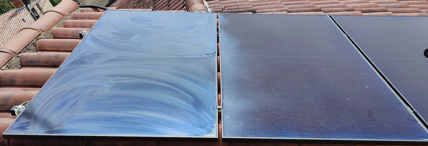

n°71070225
Core 666
Posté le 16-07-2024 à 09:11:20  profilanswer
arylol a écrit :
Mon installateur m'avait déconseillé de laver les panneaux arguant que ça sert à rien.
Vu que les miens sont pas accessibles facilement ça m'arrange bien de le croire :o
Petite pierre à l'édifice.

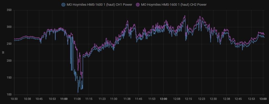

J'ai voulu faire un test ce week-end. Nettoyage basique au produit à vitre + microfibre. Et bien plus jamais :D Au passage de la microfibre, le verre semble parfaitement nettoyé et les cellules sont bien noires. Mais 3 secondes après ca sèche (bon, il était 11h, la surface des panneaux était déjà tiède, pas la meilleure idée qui soit) et ça fait des trainées. On a beau repasser dessus 2/3 fois, la surface est IMPOSSIBLE à nettoyer. Pas avec de l'Ajax en tout cas :D
https://rehost.diberie.com/Picture/Get/f/300924
Niveau courbes de production, j'avais un écart stable de 4W entre les 2 panneaux. On voit bien la chute de production à 11h05 pendant le nettoyage (affectant aussi le panneau 2 à cause de mon ombre). Et après nettoyage... l'écart s'est creusé, en défaveur du panneau "propre" (7/8W d'écart).
https://rehost.diberie.com/Picture/Get/f/300923
Bref, ca va dans le sens de ce que disais ton installateur @arylol, le nettoyage semble ne servir strictement à rien.
Sauf à avoir le bon produit (et encore, pour quel gain ?) ou après une pluie sablonneuse (mais que la pluie suivante rincera sûrement très bien).
n°71070285
shulsie
Posté le 16-07-2024 à 09:22:13  profilanswer
Dans les grandes fermes de panneau solaires ils utilise de l'eau "normale" et une brosse.
Si il le font alors que ca leur coute assez cher, à mon avis c'est pas pour rien.
n°71070357
Core 666
Posté le 16-07-2024 à 09:36:25  profilanswer
Il faudrait savoir à quelle fréquence.
Mon test n'est peut être pas très pertinent en ce sens que les panneaux ont été posés il y a 2 mois et qu'il y a eu beaucoup de pluie dernièrement.
Un panneau plus encrassé profitera surement davantage d'un nettoyage tous les 12 ou 24 mois.
En tout cas, avec un petit voile de poussière/pollution comme sur ma photo, le panneau arrive quand même à sa production crète.

n°71070589
kimmeria
Posté le 16-07-2024 à 10:10:52  profilanswer
Il aurait peut-être fallu le laver quand il n'est pas au soleil, non ?
C'est comme les vitrages des fenêtres, il ne faut pas les laver quand ils sont au soleil, sinon tu génères plein de traces impossible à enlever car l'eau s'évapore trop vite. Exactement ce que tu montres  :D
n°71071355
arylol
Posté le 16-07-2024 à 11:38:46  profilanswer
Merci frr pour cette démonstration qui justifie encore plus ma paresse  [:sysman:4]
Je ne lirais plus rien sur le sujet et j'imprime ton post.

dpnose
Posté le 16-07-2024 à 13:07:13  profilanswer
dpnose a écrit :
Bonjour,
C'est correct?
Merci :jap:
Un avis avant que je passe commande? :)
Cnam : RSX101 - CCE105 - RCP105 - RSX112 - NSY115 - NFP107 - NSY104 - NFE155 - NFE107 - NFE108 - EME102 - TET102 - Bulats Niv.2 [-]
n°71072492
aldayo
Qui croit savoir ne sait rien.
Posté le 16-07-2024 à 14:38:00  profilanswer
Bof bof
Pour 425€, tu peux acheter un EZ1M de chez APsystems et 2*415w trinasolar.
n°71072880

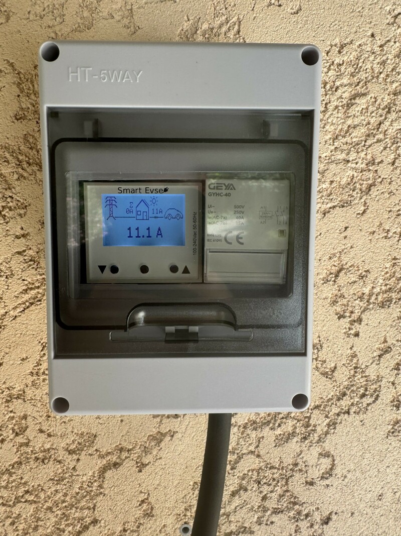

Posté le 16-07-2024 à 15:36:32  profilanswer
Bordel, Smart EVSE V3 installé ! 5h pour installer le machin [:rofl]
Bon j'aurais pas pris un boitier 5 modules tout petit et que du câble rigide ça aurait été plus simple :o
Mais pour - de 280€ je pense qu'il y'a pas mieux, lecture du surplus avec prise ampéremétrique (peut être fait en modbus, j'ai pas tenté le diable :o), charge de 6A à 32A (dommage la tesla supporte 1A), supporte jusqu'à 22 kW et surtout compatible MQTT :love:
https://img3.super-h.fr/images/2024/07/16/IMG_7939.md.jpg
2 bugs relou, j'étais bloqué à 16A, après avoir tout testé, il a fallu que je passe sur le firm "communautaire" de l'EVSE sorti la semaine dernière pour passer en 32A et ensuite le boitier de lecture du surplus (sensorbox) est alimenté en 12V par l'EVSE sauf que la lecture des A ne se faisait qu'en positif ... en alimentant le boitier en 240v il a pu lire en négatif aussi :D
Bref là c'est parfait :love:

n°71073028
zeratul
Empêcheur de tourner carré
Posté le 16-07-2024 à 15:57:31  profilanswer
Intéressant, je suis en train de me tater pour un kit openevse mais bon 500/600€... Que j'aimerais réguler par rapport à mon installation photovoltaïque...

Big Blue
Live/Psn/Nid legeantbleu
Posté le 16-07-2024 à 16:12:41  profilanswer
Tu as de la chance, le vendeur Ebay à remis des kits en vente https://www.ebay.fr/itm/145602767173
Je l'aurais pris mais indisponible quand j'ai commandé le smart EVSE (avant j'utilisais la domotique pour gérer la tesla, mais ils ont tout modifié ...).
110€, tu rajoute 11€ pour le boitier, 50€ le cable type 2 et 13€ le relai, c'est encore mieux :jap:
Édit : j’ai mal lu, toujours indisponible, du coup le smart EVSE https://www.stegen.com/nl/ev-produc [...] oller.html

n°71073530
dpnose
Posté le 16-07-2024 à 17:12:35  profilanswer
aldayo a écrit :
Bof bof
C'est plus plug and play du coup je suppose?
Si je suis ton message me faut :
https://www.upwatt.com/trina-solar- [...] acial.html
https://www.upwatt.com/apsystems-mi [...] phase.html
https://www.upwatt.com/apsystems-ca [...] escription
Et ma rallonge de 25m.
On est bon? :)
