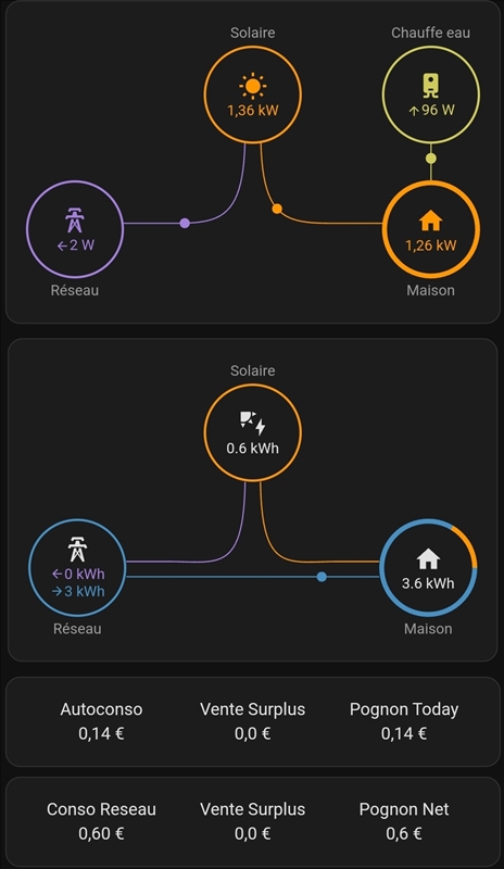

Posté le 18-04-2024 à 08:41:56  profilanswer
J'ai enfin réussi à faire mon tableau de bord pv sur HA
https://rehost.diberie.com/Picture/Get/r/269857
Les cartes pour de répartition instantanés et quotidien sont vraiment top et simple à faire.
J'ai beaucoup plus galérer pour me faire les sensors autoconso et conso réseau pour tenir compte des tarifs hp/hc.
Le but était de tout avoir sur un écran de tel portable. Au final c'est plus précis, plus complet, plus rapide d'accès et pas forcément moins joli que l'appli de mon routeur à 500 balles  [:tiibo:1]

romanocry
RomainJ.com - @RomainJ_
Posté le 18-04-2024 à 10:55:34  profilanswer
les cartes sont effectivement ultra simple a mettre en place..
En plus, il y a eu une mise a jour récemment pour mettre plusieurs éléments "individuel"
Sympa tes cases pour voir ta consommation en €... il y a moyen que tu partages le code ?

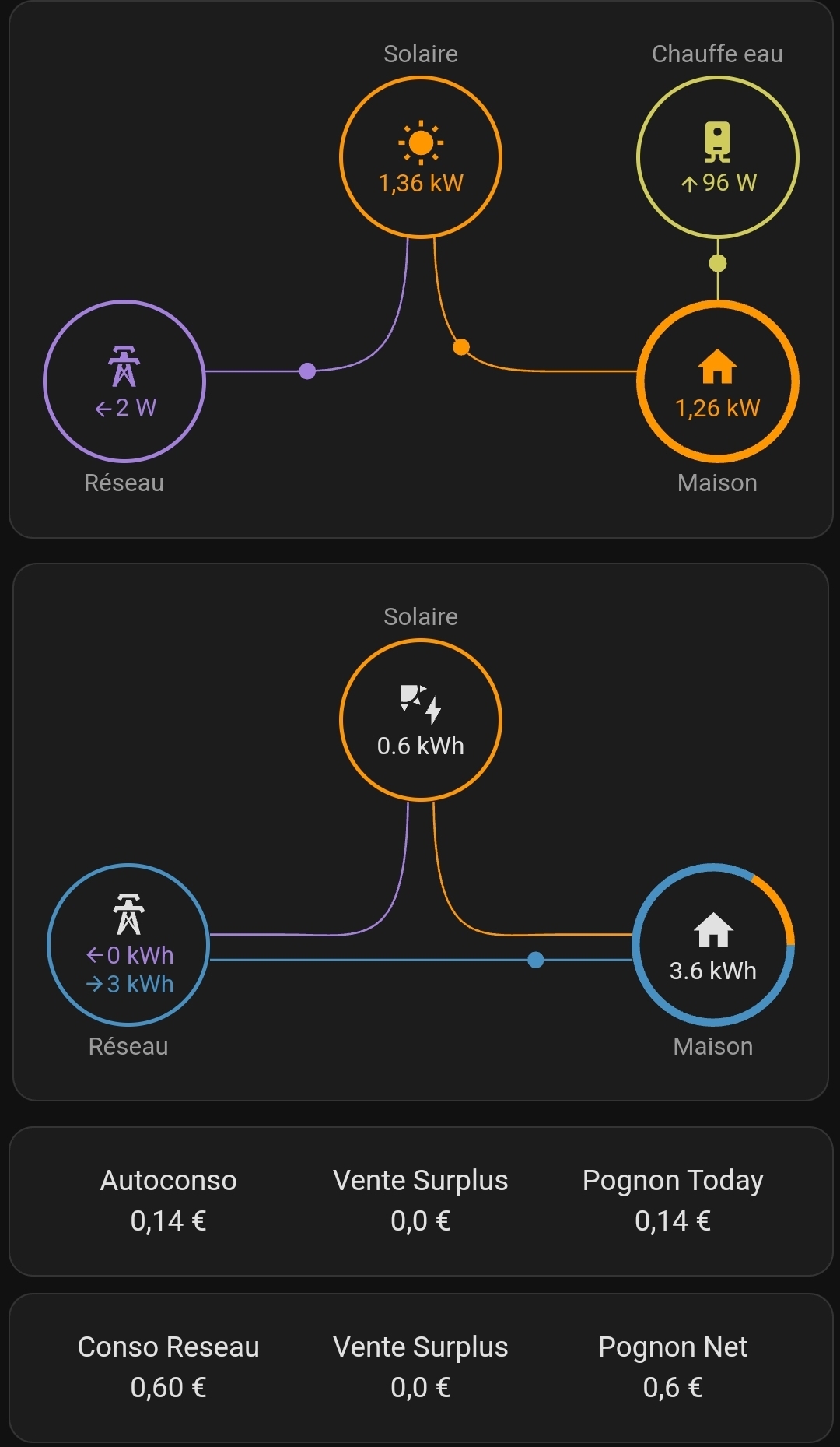

n°70472346
romanocry
N'hesite pas a ajouter la carte "Energy Period Selector Plus" au dessus de "Energy Flow Card Plus" , ca permet de sélectionner des dates/périodes
Message édité par romanocry le 18-04-2024 à 10:57:51
Yep sans probleme mais je previens je suis un gros noob donc j'aurais peut etre pas le bon vocabulaire.
Pré recquis : 3 entrée input number en € qui parlent d'eux même:
input_number.heure_creuse_kwh   unité €/Kw
input_number.heure_pleine_kwh     unité €/Kw
input_number.tarif_vente_edf_oa     unité €/kWh
Vente surplus:
[spoiler]
      pognon_export:
        friendly_name: "Vente Surplus"
        unit_of_measurement: "€"
        value_template: "{{((states('sensor.son sensor d'export en ')|float) * states('input_number.tarif_vente_edf_oa')|float)|round(2)}}"
Le sensor de mesure d'export doit etre en kwh et doit reset a minuit. Si le sien ne le fait pas nativement il faut creer un compteur daily voir utility meter (ceci est valable pour tous les sensors de mesure)
Autoconso:
La je me suis fait un peu chier car je separe l'autoconso de la maison et celle du routeur car je valorise pas au même prix (heure pleine pour l'autoconso maison et heure creuse pour le BEC)
      pognon_autoconso:
        friendly_name: "Autoconso"
        value_template: "{{((((states('sensor.compteur_autoconsomation_sans_bec_en_kwh') | float) * states('input_number.heure_pleine_kwh')| float(0))| round(2)) + (((states('sensor.compteur_sensor_autoconso_bec_en_kwh') | float ) * (states('input_number.heure_creuse_kwh')|float(0))))| round(2)) }}"
Pognon today = somme de ces deux derniers (entrée => combiner l'etat de plusieurs capteur....)
Conso reseau
Alors la j'ai galéré et essayé plusieurs choses qui n'ont pas marché jusqu' a: https://forum.hacf.fr/t/gerer-les-t [...] rgie/31512
C'est pour paramétrer dans le dashboard energy mais une fois fait j'ai remarqué par hasard un nouveau sensor: sensor.mon sensor de mesure d'energie importé_cost qui est apparu dans outil de devellopement=> etat
C'est le sensor qu'affiche le dashboard avec la methode plus haut le calcul est juste je l'ai simplement renomé et ajouté dans la carte.
Pognon net= conso reseau- vente de surplus (entrée => combiner l'etat de plusieurs capteur....)[/spoiler]
Si j'y suis arrivé un singe bourré doit pouvoir le faire  [:trefledepique_w]
Message édité par arylol le 18-04-2024 à 16:48:30
