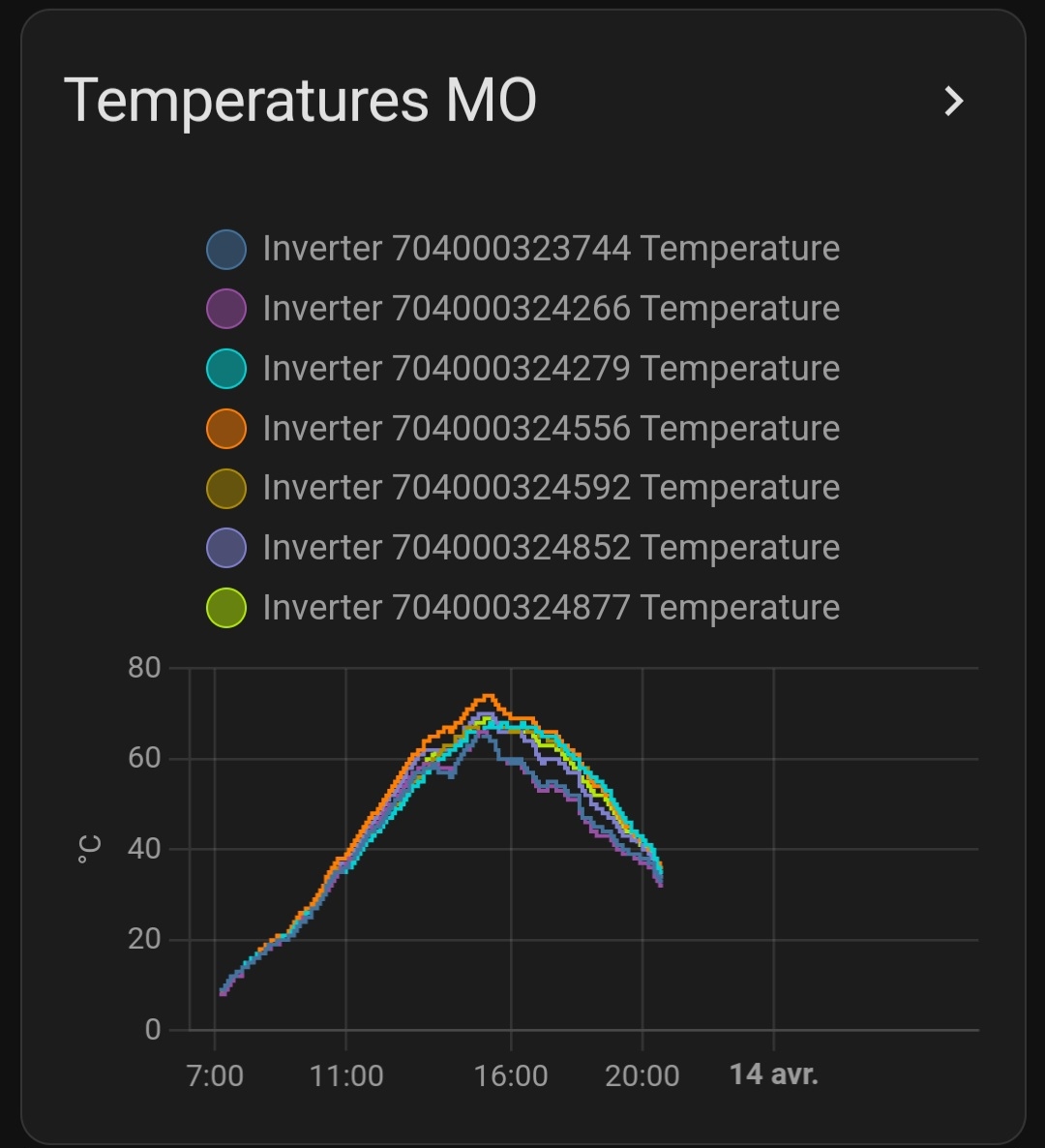

tails38
Posté le 14-04-2024 à 09:00:52  profilanswer
n°70447400
arylol
Posté le 14-04-2024 à 09:54:34  profilanswer
tails38 a écrit :
Mon OC ne propose pas ce metrique :(
Tu dois sûrement avoir la température de la pièce dans laquelle il est installé :o
n°70447518
tails38
Posté le 14-04-2024 à 10:35:32  profilanswer
Je ne suis pas aller jusqu'a monitorer la température du garage :D
Puis je ne pourrais pas car la portée de ma passerelle xiaomi ne passera pas le mur en pisé :D
Message édité par tails38 le 14-04-2024 à 10:51:31
