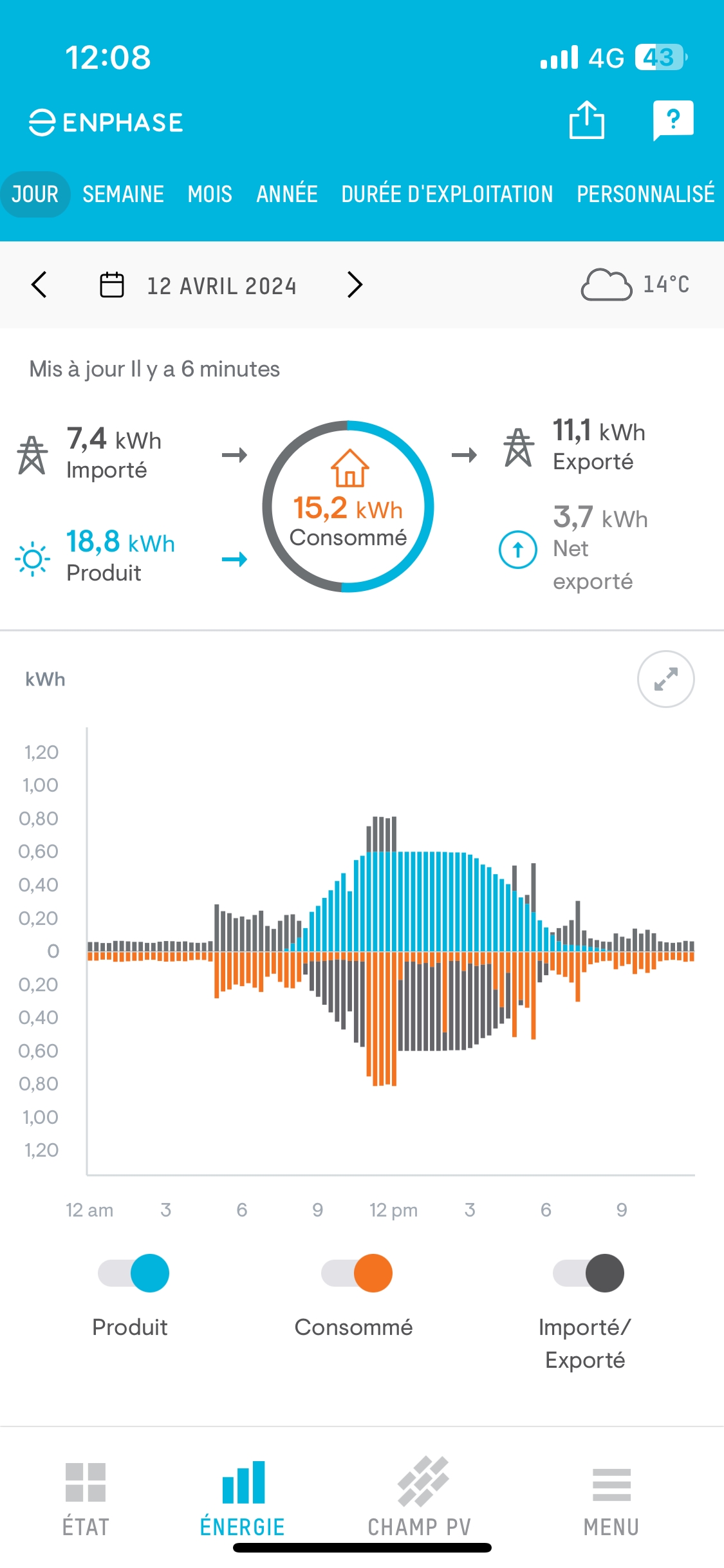

sangohan3891 a écrit :
Merci à ceux qui ont pris le temps de me répondre.
Je vous donne donc quelques détails sur ma conso (historique):
Janvier 2021 : 6045
Janvier 2022 : 5534
Janvier 2023 : 6325
J'ai une puissance de 9kva en tarif et donc 160€ de prélèvement programmé à compter du 05/04.
L'objectif est d'arriver à une autoconsommation, sans optimisation des appareils.
J'ai du mal à identifier très clairement le poste de consommation qui me coute le plus. Je dirai à vue de nez : four, plaque à induction, sèche linge. Nous avons fait l'acquisition d'un SPA gonflable et je sais par contre que ca pique fortement mais on en abuse pas. L'année 2022 à 5534 correspond une vigilance ++ de notre part, juste sur le sèche linge... :sweat: (c'est dire si ce truc enflamme notre conso). La PAC air/eau et notre clim ne doit pas trop consommer, selon les dires du poseur.
Quelques détails sur le matériel proposé :
12 Panneaux photovoltaïque RAIA MARQUE
THOMSON soit 375Wc unitaire
** Performances:
- puissance max : 375 (Pmax)
- technologie : silicium monocristallin
MICRO-ONDULEUR ENPHASE-iQ8+
Système Micro-Onduleur Enphase Energy IQ8
Vraiment peu d'intérêt dans ton cas, c'est assez simple de calculer ta conso annuelle avec pvgis et de faire des scénarios en fonction du prix de revente... Grosso merdo 4.5kwc ca va te faire 5mwh dans l'année soit 600€ par an ; dans 20 ans tu rentres dans tes frais :D

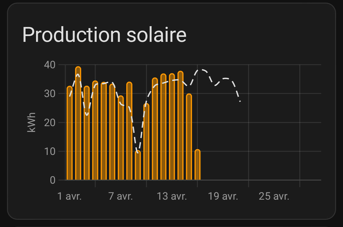

Big Blue a écrit :
On s’est tous fait avoir :o
vachement bien le forecast du solcast en tout cas, j'ai programmé le shelly qui contrôle chauffe eau pour dire en gros "s'il fait beau demain (prod estimée > 40 kwh), ne démarre pas la chauffe sur les heures creuses la nuit".
Du coup ca ne démarrera que sur mes heures creuses entre 13h36 et 14h36 ou si surplus suffisant de prod
La dernière fois que je l'avais installé il me donnait vraiment n'importe quoi mais devant la hype du topic je ré essaye  :jap:
Y a un site pour trouver son orientation exacte je l'ai fait avec maps mais à la louche.
Pour l'automomatisation vous en faite une qui appel le service à 10 heures différentes dans la journée ?
alias: "[SOLCAST] Solcast_update"
description: New API call Solcast
trigger:
  - platform: time_pattern
    hours: "0"
    minutes: "0"
    seconds: "0"
    hours: "5"
    minutes: "0"
    seconds: "0"
    hours: "10"
    minutes: "0"
    seconds: "0"
    hours: "15"
    minutes: "0"
    seconds: "0"
    hours: "20"
    minutes: "0"
    seconds: "0"
condition: []
action:
  - service: solcast_solar.update_forecasts
    data: {}
mode: single
J'ai que 5 refresh car j'ai deux exposition donc 2 configurations et donc ça compte comme 2 récupération a chaque fois (suffit de doubler le nombre quand on a qu'une seul exposition)

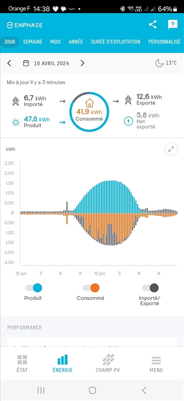

Posté le 16-04-2024 à 10:01:51  profilanswer
Tient en triphasé quand on a un gros déséquilibre de consommation au niveau des phases (par exemple quand le chauffe eau qui est en monophasé s'active) on est d'accord que même si sur le papier la somme des W par phase produit est > à la somme des W consommés, en pratique je vais juste avoir de l'injection + de la consommation en même temps.
Ex concret :
Consommation :
L1 : 2826W
L2 : 425W
L3 : 40W
Prod :
L1 : 1227W
L2 : 1277W
L3 : 1314W
Coté enedis ca sera comptabilisé comme de la conso + prod également, ou alors ils font la somme des phases ?
Message édité par joce le 16-04-2024 à 10:03:47

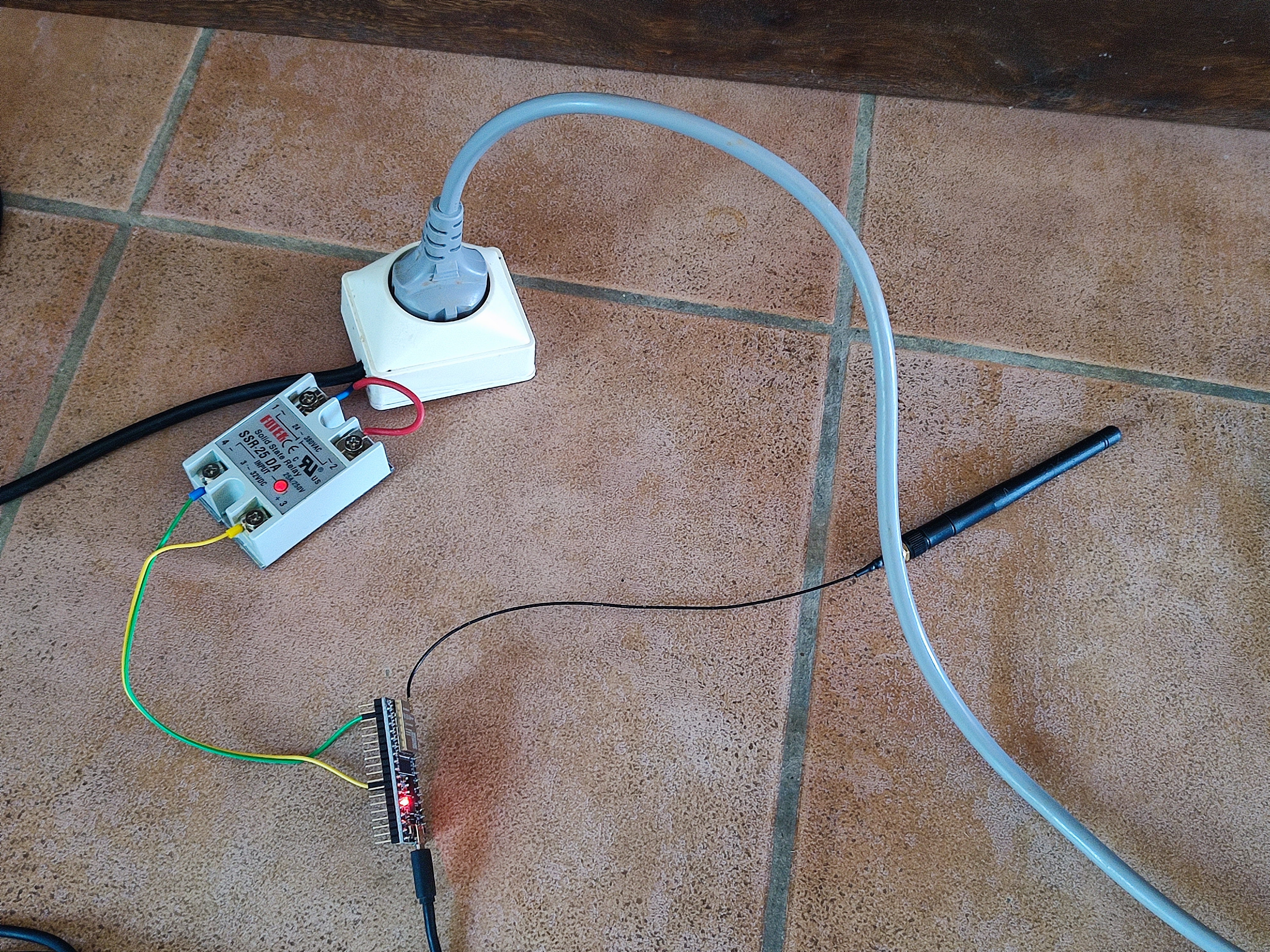

nasdak a écrit :
Test d'une prise routeur déportée
Ça marche impec!
https://rehost.diberie.com/Picture/Get/r/268946
Tu es content du SSR ? Un vendeur Aliexpress à recommander ?
Ex concret :
Consommation :
L1 : 2826W
L2 : 425W
L3 : 40W
Prod :
L1 : 1227W
L2 : 1277W
L3 : 1314W
Somme des phases, heureusement car je suis en tri mais mon install PV est mono
C'est un que j'ai extrait de ma machine a café... Apparemment ceux d'AE sont faux mais ils font le taff. Pour l'instant ça marche et c'est bcp plus simple que le triac et ca inspire plus confiance
Message édité par nasdak le 16-04-2024 à 10:10:42

arylol
Posté le 16-04-2024 à 10:40:20  profilanswer
trigger:
    hours: "0"
    minutes: "0"
    seconds: "0"
    hours: "5"
    minutes: "0"
    seconds: "0"
    hours: "10"
    minutes: "0"
    seconds: "0"
    hours: "15"
    minutes: "0"
    seconds: "0"
    hours: "20"
    minutes: "0"
    seconds: "0"
condition: []
action:
    data: {}
mode: single
Thanks, bon pour une fois c'etait dans mes cordes  [:trefledepique_w]
Message édité par arylol le 16-04-2024 à 10:40:46

Pour mes sunpower 410 AC + enphase IQ8A, pour l'instant je plafonne au niveau des MO à 320W (pas d'écretage visible pour l'instant). D'après la spec des MO, le max est à 380W

Ah ben j'ai des IQ8A également. 4k ça fait 333 par MO.

ouais donc pas très loin de ce que je peux avoir (ici le pic était à 6,6 pour 21 panneaux donc 314 en moyenne, mais j'ai regardé la prod de chaque MO individuellement pour voir que le max était à 320W)

Je me tâte à partir sur un crydom: https://www.e44.com/composants/comp [...] 6D40Z.html
40€ VS 5€ pour un Aliexpress mais des quelques infos que j'ai trouvées sur Reddit, les crydom semblent chauffer beaucoup moins. Pour un truc de puissance qui va durer c'est peut-être un bon calcul de prendre le truc plus cher.

Preneur aussi de l'info par rapport à ce SSR, pas envie de cramer la baraque...

Aucune raison que ça crame si bien refroidi. Faut voir aussi la puissance max qu'il va transmettre. Celui que je teste, sans radiateur, armvec 1kw, il est tiede. Ces ssr sont bcp utilisés dans les machines à café (installation de pid) sans problème.
