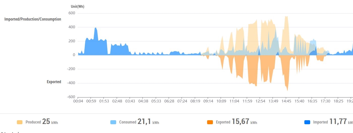

Posté le 11-02-2024 à 17:29:58  profilanswer
Jolie production sur le litoral Breton   [:alissawg:10]
https://rehost.diberie.com/Picture/Get/r/253477

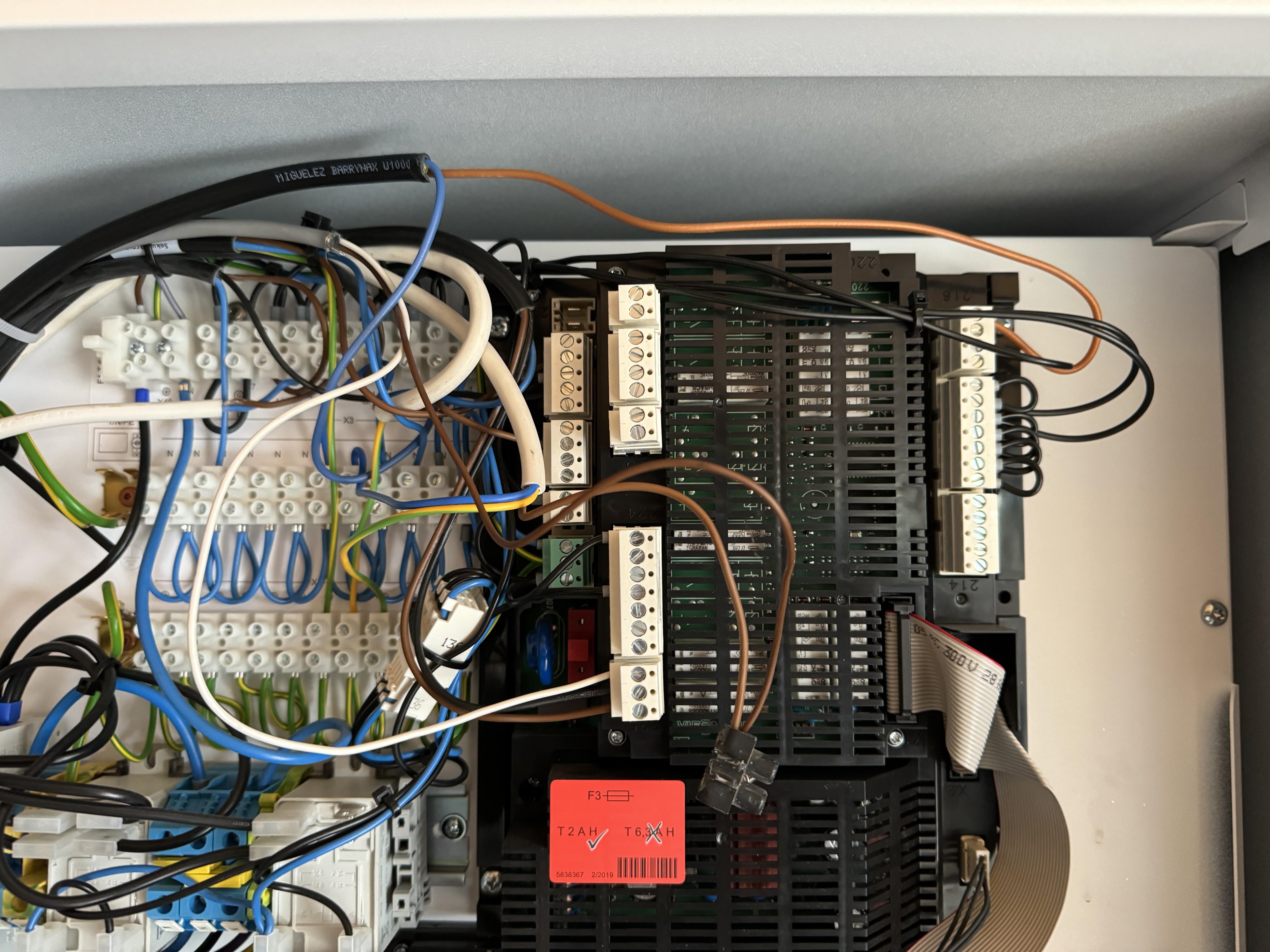

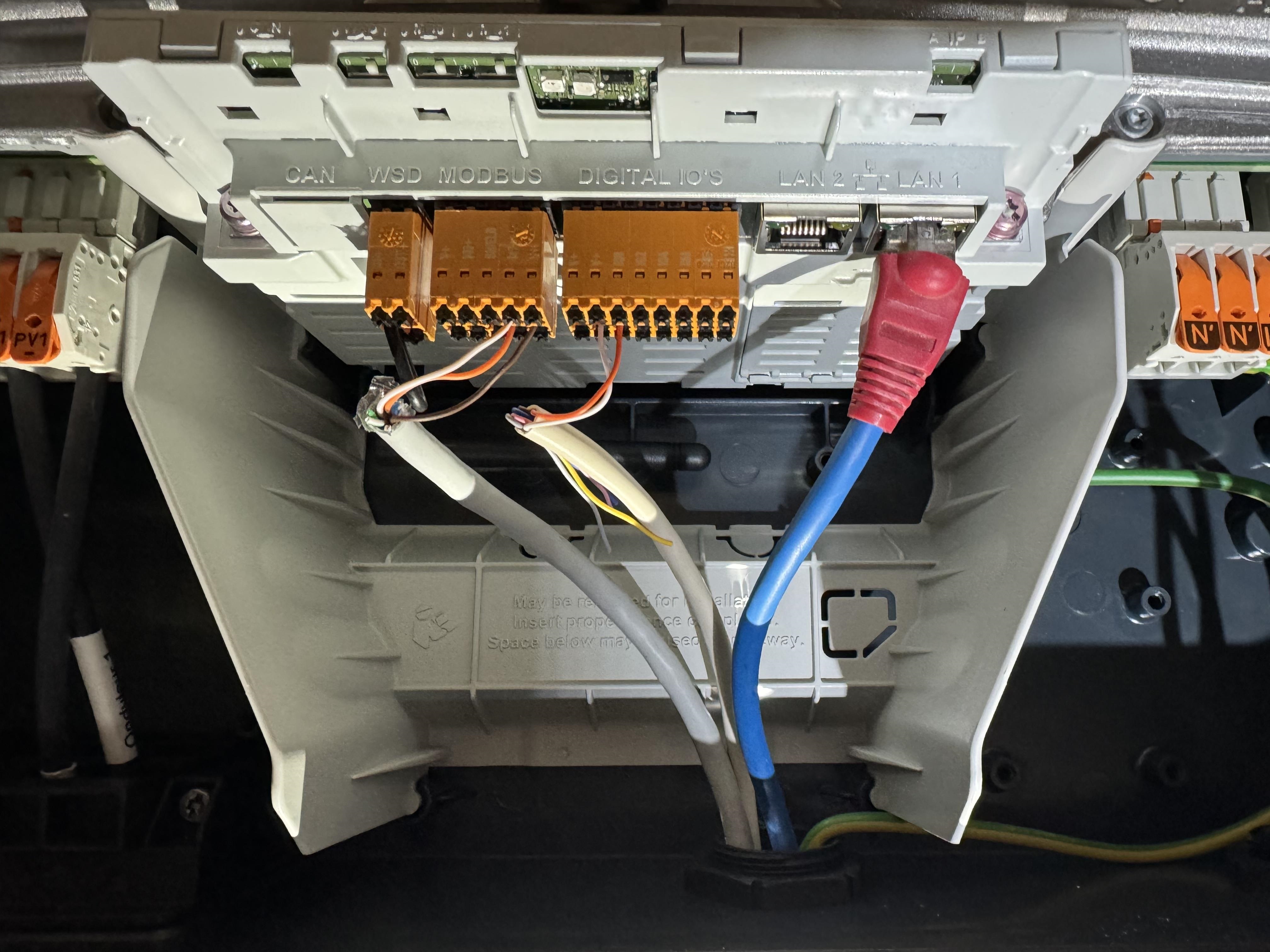

Posté le 11-02-2024 à 17:43:37  profilanswer
lien onduleur Fronius et PAC Viessman quasi opérationnel
coté onduleur, le cable ethernet du milieu :
https://rehost.diberie.com/Picture/Get/f/253486
côté PAC, le cable tout en haut (marron/bleu) qui servira à fermer le contact sec :
https://rehost.diberie.com/Picture/Get/f/253487
demain mise en place du relais et config de la PAC en mode SmartGrid
les câbles sont en attente :
https://rehost.diberie.com/Picture/Get/f/253488
Message édité par tsrz le 11-02-2024 à 17:53:32
Deuxième journée où je dépasse les 20 kWh \o/
Protèges carnets personnalisés & accessoires pour bébé

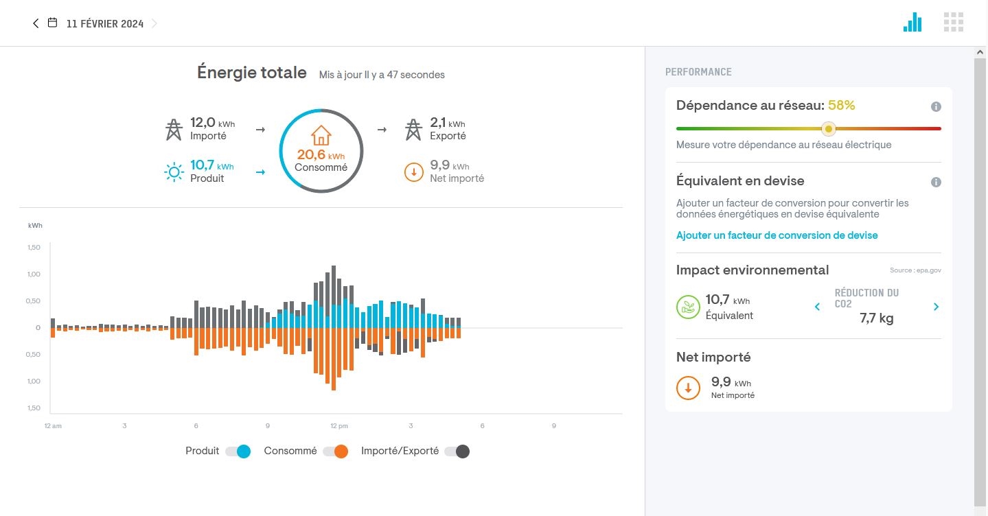

n°70083333
tsrz
Posté le 11-02-2024 à 17:58:37  profilanswer
joce a écrit :
Deuxième journée où je dépasse les 20 kWh o/
20 en ce moment ? tu es où avec combien de kWc ? ici en Moselle, presque 6 de prod aujourd'hui (avec 5kWc), c'est le max de la semaine mais pas fou non plus
https://rehost.diberie.com/Picture/Get/f/253491
Message édité par tsrz le 11-02-2024 à 18:02:33

https://rehost.diberie.com/Picture/Get/r/253537
7.7 avec 1.600 théoriques (1320 en onduleur) :o

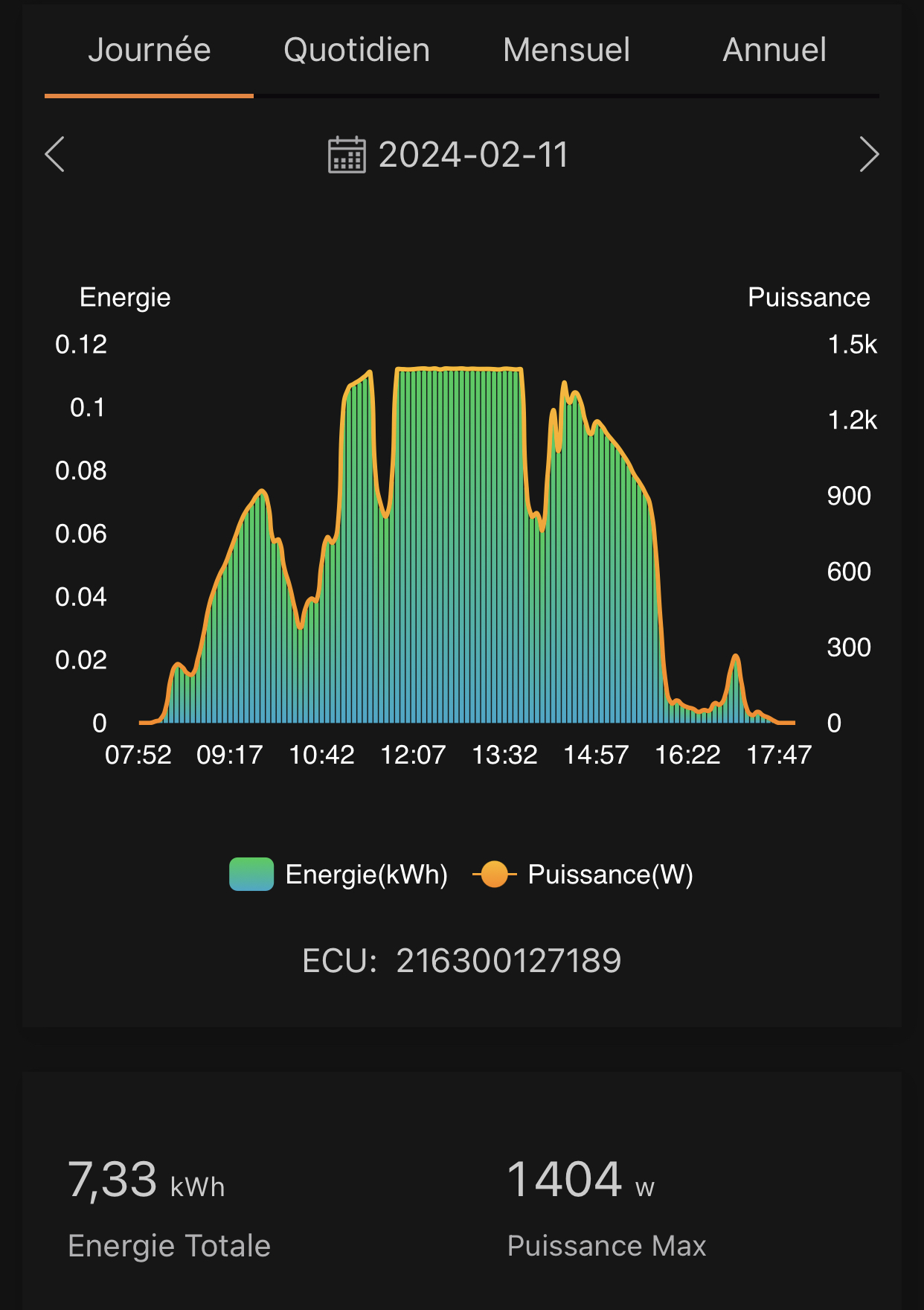

Pareil et encore, j'ai de l'ombre pendant au moins une heure et ça y est, ça écrète...
https://zupimages.net/up/24/07/c59s.jpeg
