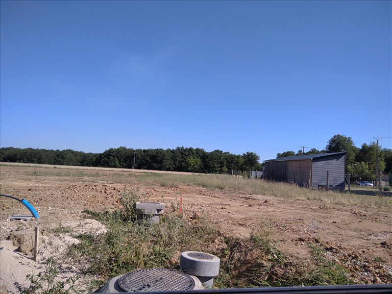

dpnose
Posté le 09-02-2024 à 15:56:28  profilanswer
Malheureusement changé, c'est la galère :o :o
A priori c'est un véto direct le toit, mais oui ça aurait été plus simple effectivement.
L'horizon est libre donc pas de soucis là-dessus :
https://rehost.diberie.com/Picture/Get/r/253031

ionik
Posté le 09-02-2024 à 16:11:39  profilanswer
Libre oui mais tu as la forêt (comme moi mais plus prêt) mais ça change pas grand chose ^^

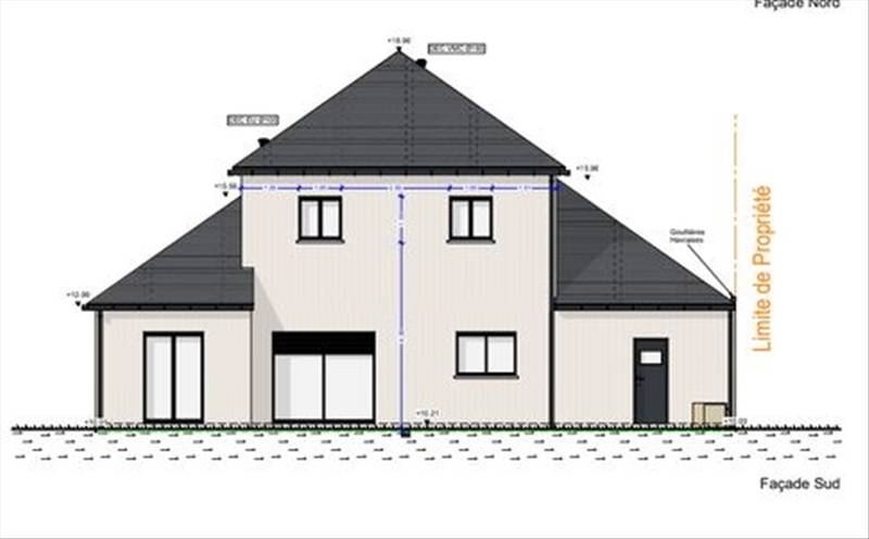

Posté le 09-02-2024 à 18:25:00  profilanswer

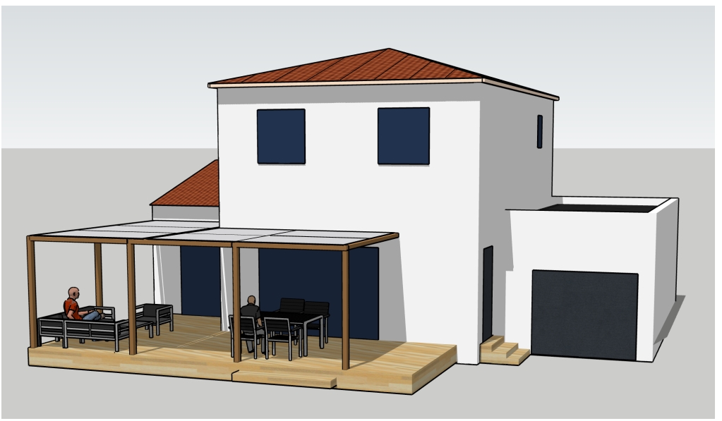

dpnose a écrit :
Non en face, pas de construction prévue.
Pas d'arbre chez le voisin de droite, à gauche il construit en même temps que nous.
https://rehost.diberie.com/Picture/Get/r/253007
En bleu la possibilité des panneaux, suis assez tranquille  :D
Madame veut rien sur le toit  :o
Sachant qu'on a des pans particulier, la surface est pas optimale je trouve.
https://rehost.diberie.com/Picture/Get/r/253009
moi c'est le contraire!
L'été dernier j'ai construit une pergola et on a longtemps cherché quoi mettre dessus,
et quand je lui ai parlé de PV récemment elle m'a dit "no-way mets ca sur le toit".
Alors que il y a le bi-face et que ca serait 10 fois plus simple à poser que sur mon petit pan sud + ouest ...
https://rehost.diberie.com/Picture/Get/f/253083
n°70073974
aldayo
Qui croit savoir ne sait rien.
Posté le 09-02-2024 à 19:07:08  profilanswer
La pergola biracial, c’est effectivement le meilleur plan (moins de risque car pas de travaux en hauteur)
J’ai envie de tester.

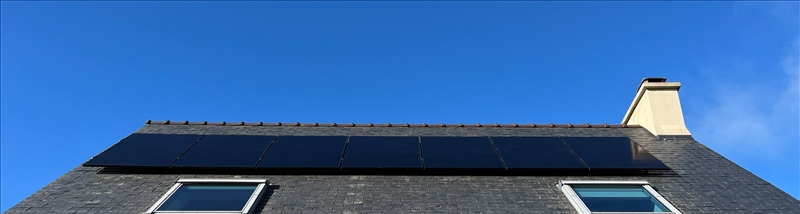

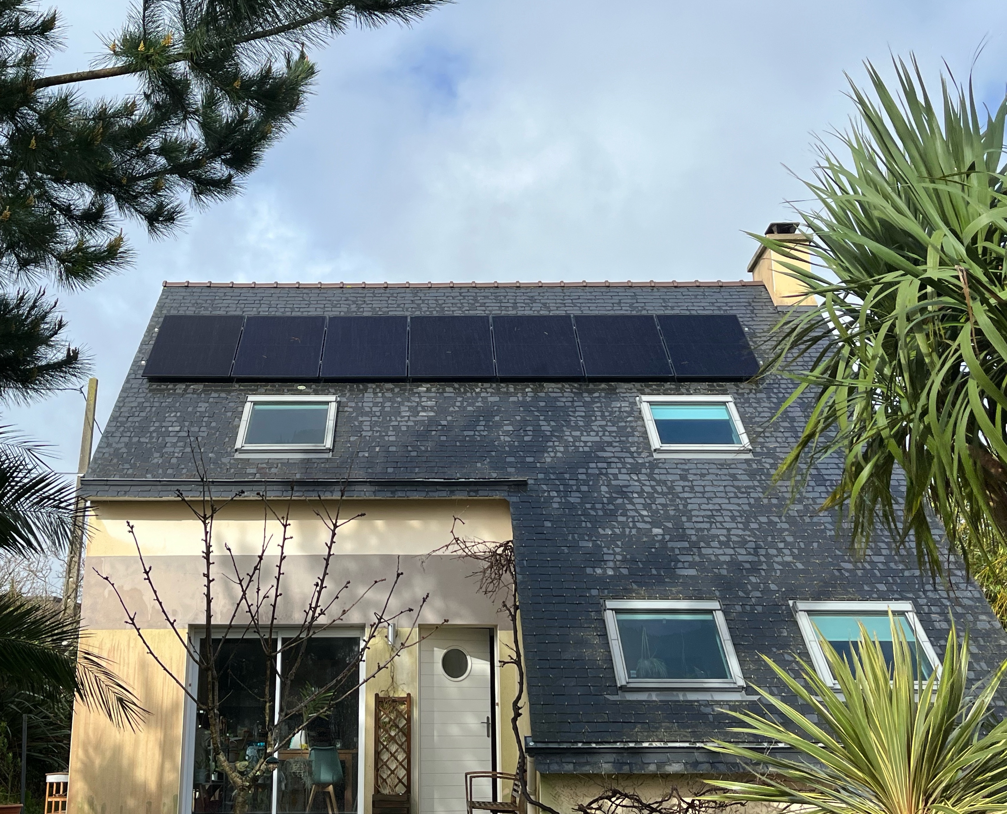

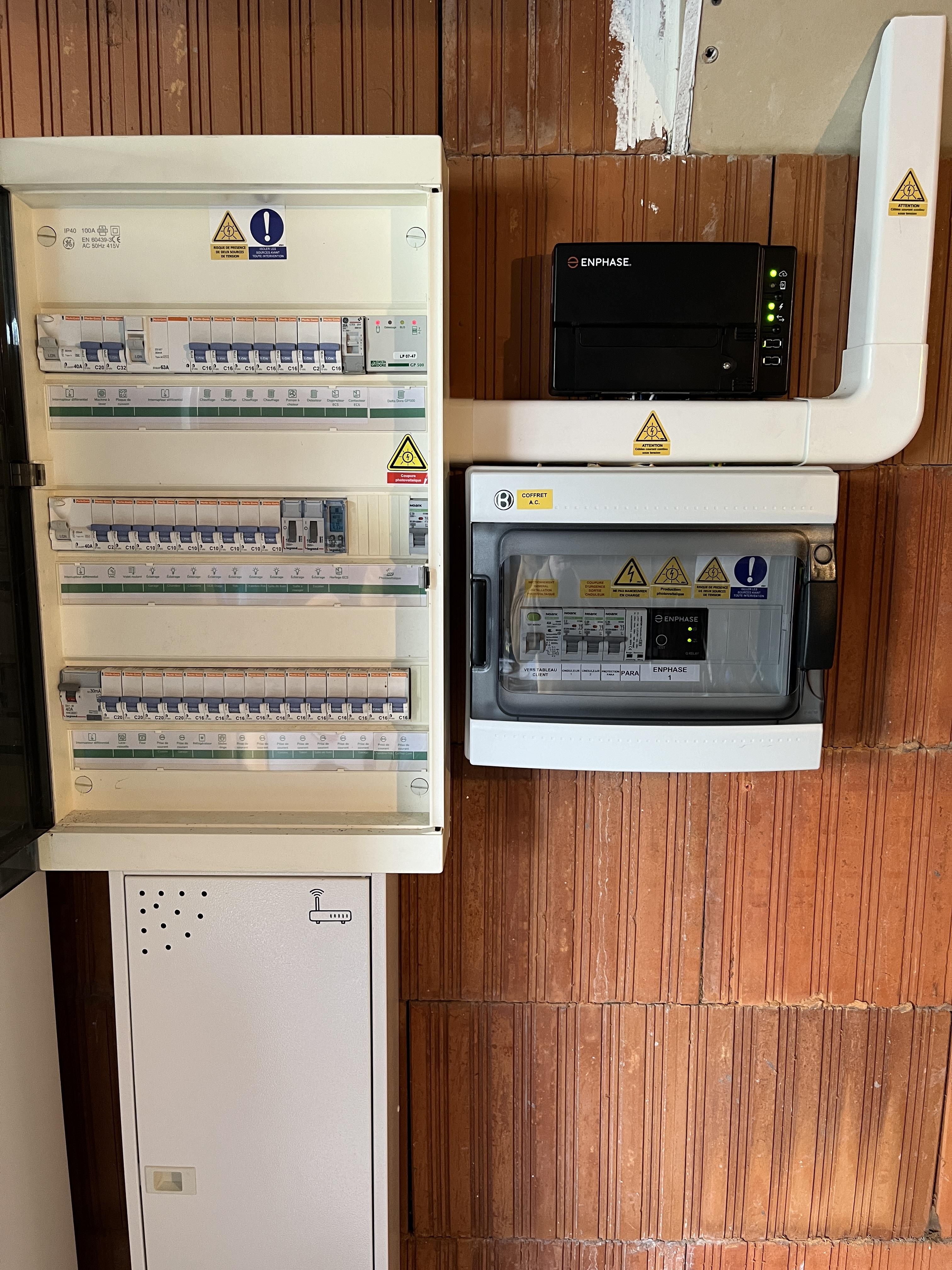

n°70074047
vinko
Posté le 09-02-2024 à 19:21:00  profilanswer

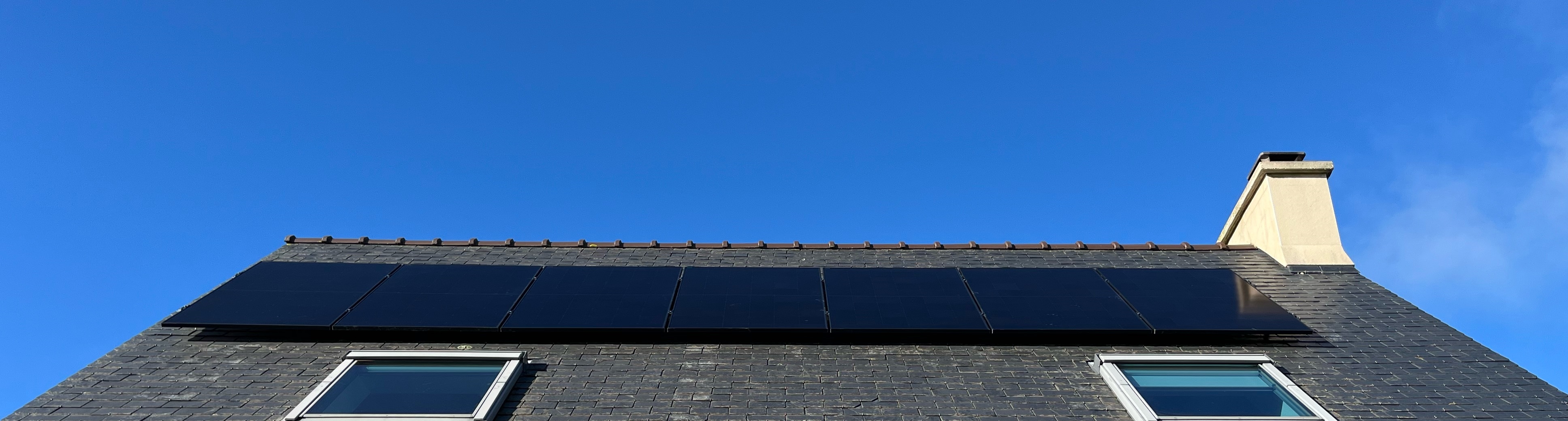

:hello: me voici producteur !
Pour rappel je suis passé par Otovo pour ce projet, ça a été assez rapide finalement et ça c'est très bien passé. Signature fin Novembre et installation début Février.
Reste à finaliser le consuel et contractualiser avec EDF OA.
Installation sur ma toiture ardoise 45° orienté sud-est (-20°) de 7 panneaux de 425W pour un total de 3KWC
- 7 panneaux longi solar Hi-MO6 Explorer LR5-54HTB 425W
- 7 MO Enphase IQ8 AC
- 1 passerelle metered
- Fixation K2:  crochet solidhook slate + solidrail
- cablage en 3G4mm2
- coffret AC précablé
https://rehost.diberie.com/Picture/Get/r/253093
Les panneaux d'un peu plus pres
https://rehost.diberie.com/Picture/Get/r/253094
https://rehost.diberie.com/Picture/Get/r/253095

n°70074256
arylol
Posté le 09-02-2024 à 19:55:56  profilanswer
- cablage en 3G4mm2
Feloche c'est propre hormis le mur en brique apparente :o
Combien l'installation ?
En plus visiblement tu commence pas par une journée à 0,44 kwh/kwc comme pour moi aujourd'hui  [:japonais_skater:1]
n°70074270

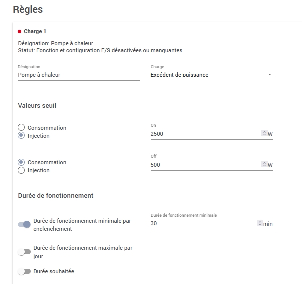

tsrz
Posté le 09-02-2024 à 19:59:26  profilanswer
ionik a écrit :
Router sur une PAC n'est pas possible (sauf en mode on/off, tout ou rien), il y a des fois des ballons avec resistance d'appoint qui peuvent être utilisé pour cela. Mais il faut voir si elle est prévu pour tourner souvent ou si c'est juste un truc d'appoint et aussi quel thermostat il y a etc ....
En résumé avec un PAC c'est pas impossible mais beaucoup moins simple de router uniquement le surplus.
je vais nuancer ces propos, oui le routage comme avec un ballon d'eau chaude n'est pas possible, malgré tout certaines PAC air/eau sont 'pilotables' et possèdent des fonctions très évoluées afin de profiter de la production solaire
je possède une pac Viessmann et je vais justement mettre en place la semaine prochaine le mode smartgrid via mon onduleur Fronius
en gros mon onduleur est capable de gérer 4 charges sous la forme d'un relais à activer en fonction du surplus, du temps ...
https://rehost.diberie.com/Picture/Get/f/253097
côté PAC il y a sur la carte mère un emplacement pour recevoir le signal du relais; quand celui-ci passe sur ON on peut dire à la PAC :- Production d'ECS : Augmentation de la consigne pour la préparation d'eau chaude- Ballon tampon de chauffage : Augmentation de la consigne pour le stockage tampon d'eau de chauffage
- Chauffage d'ambiance : Augmentation de la consigne pour le chauffage de la température ambiante
- Refroidissement d'ambiance : Réduction de la consigne pour refroidissement à température ambiante
moi ce qui m’intéresse le plus c'est le stockage d'eau chaude en avance dans le ballon tampon du circuit de chauffage (200L) et d'eau froide en été quand je rafraichit la maison (via le plancher)
pour l'eau chaude j'avais déjà automatisé avec home assistant
attention il est clair que si la production solaire tombe sous le seuil défini pour le passage en ON au bout de 5min, le compresseur de la PAC ne va pas s'arrêter, une fois un cycle lancé le compresseur ne s'arrête pas (et de toute façon je vais l'interdire au niveau de l'onduleur en mettant un timing de 30 min) en effet les cycles courts sont très mauvais mais malgré tout je pense que ça va me permettre de faire quelques petites économies supplémentaires (déjà que par rapport au fioul que j'avais avant c'est /3); plusieurs fois j'ai pesté en voyant que j'avais une belle prod entre 2 cycles de fonctionnement du compresseur, avec ce système je devrais pouvoir faire quelques économiesje reçois le relais lundi, je vous tiens au courant
mais il y a encore mieux, la PAC est compatible avec un compteur d'elec vendu par Viessmann qui mesure le surplus de prod photovoltaique et le communique à la PAC ce qui permet des fonctions encore plus évoluées et affine encore plus le fonctionnement en permettant par exemple de faire moduler la puissance du compresseur en fonction du surplus, mais comme ça coute 350€ contre 30€ le relais je vais déjà commencé par çà
Message édité par tsrz le 09-02-2024 à 20:05:23

Posté le 09-02-2024 à 20:36:02  profilanswer
1,8 Fish je crois bien  :o  (5,4 produit)
Tarif de l'installation: 7800€ (hors prime).
ancien feed : http://forum.hardware.fr/hfr/Achat [...] 3705_1.htm

arylol
Posté le 09-02-2024 à 21:04:56  profilanswer
Nan vraiment les fish c'est pas bien faut pas faire ça  [:moonblood3:9]
Propre le tarif ils étaient pas mal placé ottovo (enfin son sous traitant) quand je faisais des devis.

tsrz
Posté le 09-02-2024 à 21:33:59  profilanswer
ionik a écrit :
C'est ce que j'ai dit, soit tout soit rien.
J'ai un contact solaire sur mon ballon thermodynamique aussi, mais c'est tout ou rien, c'est pas du routage c'est de l'activation conditionnelle plutôt.
Oui mais ça reste un petit peu plus intelligent que juste un signal on/off quand même puisque le signal indique clairement à la pac qu’il y a du surplus et que du coup elle peut en profiter pour augmenter ces valeurs de consignes normales plutôt que celles de base;
en été clairement ça va le faire pour le rafraichissement; la pac prépare de l’eau fraiche dans le ballon tampon uniquement lorsque la température de consigne de la maison est dépassée de 4 degrés durant 3h (c’est réglable tout çà mais chez moi avec ces valeurs ça marche plutôt bien) le problème c’est que souvent du coup elle va commencer à faire l’eau froide que l’après midi alors qu’elle aurait pu commencer plus tôt le matin
Par contre l’autre option avec le compteur c’est vraiment mieux, l’onduleur ne fait rien dans ce cas, c’est la pac qui fait moduler le compresseur en fonction du surplus dispo et on peut choisir de ne jamais dépasser la valeur du surplus ou bien autoriser d’aller piocher sur le réseau au besoin une partie
J'avoue que l'idée de la pergola c'est pas mal.
Mais hors budget pour nous..
