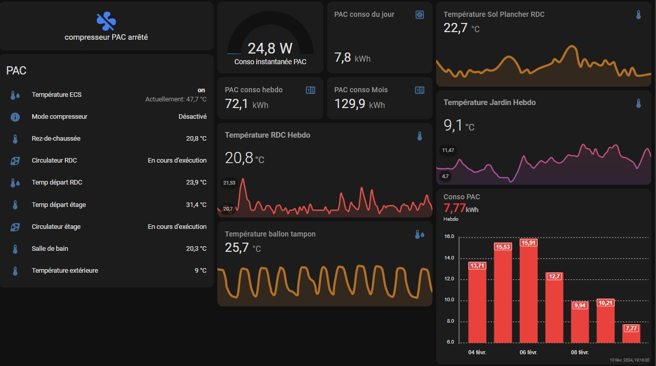

rody
Posté le 10-02-2024 à 15:28:53  profilanswer
En effet,
alors pour avoir quelques chiffres pour ll'ECS :
Juin 2023 : 90 kwh
Juillet 2023 : 125 Kwh
Aout 2023 : 148 Kwh
Septembre : 124 Kwh
Octobre : 179 Kwh
Novembre : 260 kwh
Décembre : 258 Kwh
Ce qui est étonnant c'est que pour la partie chauffage même coupée, j'ai une conso mensuelle de 8 Kwh sur les mois d'été par exemple.
Mon feed ici Origin : Urbain_Lambert

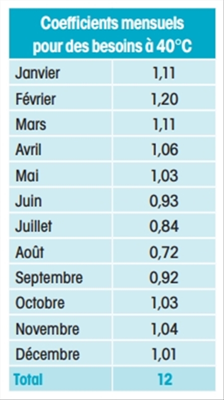

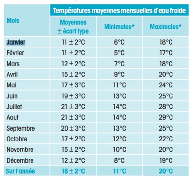

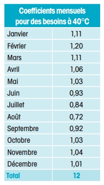

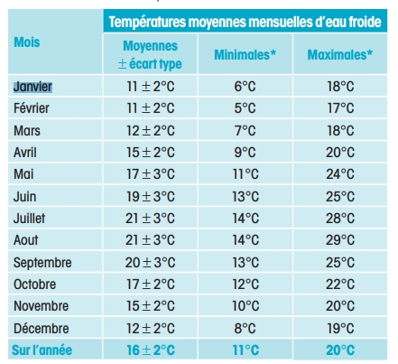

ragexen
Hasta la victoria siempre
Posté le 10-02-2024 à 16:07:33  profilanswer
https://www.costic.com/sites/defaul [...] lectif.pdf
https://rehost.diberie.com/Picture/Get/r/253223
https://rehost.diberie.com/Picture/Get/r/253227

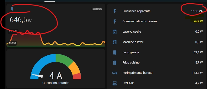

rody
Posté le 10-02-2024 à 19:21:23  profilanswer
fishinou a écrit :
On est sûr que vous parlez tous les deux de la même chose ? 25kWh quotidien juste pour l'ECS j'y crois pas une seconde ... C'est ce que je consomme sur une journée d'hiver tout compris !! (Et mon UI de PaC et aussi dans un garage non isolé ...)
Quand au talon de 600 wh ça aussi ça me fume O_o Ce n'est plus un talon, c'est toute la godasse xD
J'aimerai bien avoir moins.
J'ai testé vite fait cette am, déjà j'ai 100 wh avec ma plaque induction Neff  :cry:
Je trouve ça énorme, je comprend pas comment c'est possible alors qu'elle est biensur en veille.
Pour le reste, faut que je creuse mais la PAC intérieur et module extérieur semble aussi consommer "à vide".
Vous préconisez de régler l'ECS a 40°c ?

regarde chez moi en ce moment :
https://rehost.diberie.com/Picture/Get/f/253286
