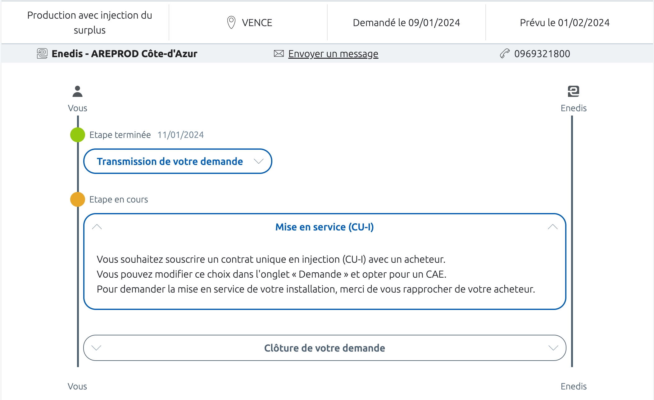

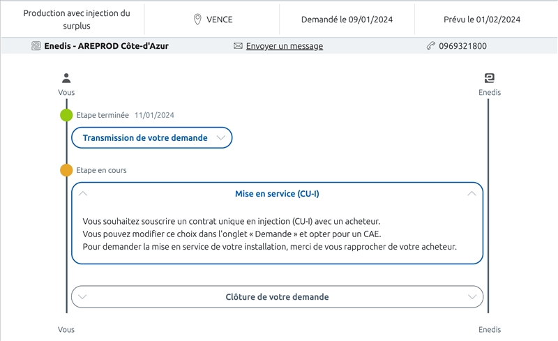

Allez en théorie la batterie virtuelle USE devrait être up le 1er février si je lis bien le site enedis :o
https://rehost.diberie.com/Picture/Get/r/249976

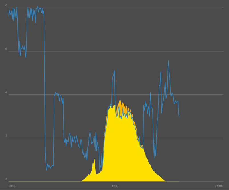

Posté le 28-01-2024 à 19:08:44  profilanswer
https://img3.super-h.fr/images/2024/01/28/snapshot_984943658cf7a24af038d22a0.jpg
 [:implosion du tibia]  Routeur + sèche serviette en test avec le Blueprint PV excess optimiser :o
Je produit trop avec le deuxième routeur ça serait parfait mais le deuxième cumulus est chez les locataires :o
Le Blueprint est capable de gérer pas mal de matos, dont le chargeur tesla, doit y avoir moyen d’activer l’automatisation la journée puis de reprendre la fin de charge en HC… a voir comment créer l’automatisation :-
Message édité par Big Blue le 28-01-2024 à 19:10:24

Posté le 28-01-2024 à 21:23:36  profilanswer

arylol a écrit :
Pour la premiere facture c'est tout ce que tu as produit depuis la mise en service de l'installation (visible sur ton espace edf oa).
Ah tant mieux si c'est comme ça.
Bon depuis mardi que mon installation a été faite j'ai exporté que 2kWh :o
La différence entre la théorie et la pratique, c'est qu'en théorie il n'y a pas de différence, mais qu'en pratique il y en a une.
