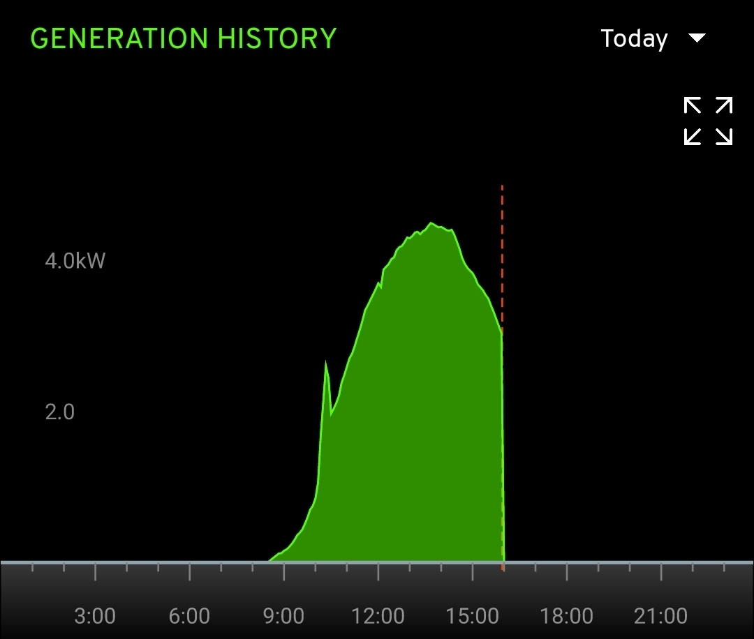

Ça pump fort aujourd'hui même les machines à laver et le cumulus désactivé cette nuit ne m'ont pas sauver de vendre mes électrons premium a un tarif discount auprès d'edf.
Vous savez ce qui peu propovoquer le pic de 10 heures ?
https://rehost.diberie.com/Picture/Get/r/249391
C'est pas un bug mon voisin a exactement le même.
Ca peut être un pic de luminance du à un nuage spécial [:le-gentil-hobbit]
Le rayonnement direct peut est renforcé par des réflexions sur les nuages voisins
Message édité par clark_foam le 25-01-2024 à 16:32:33

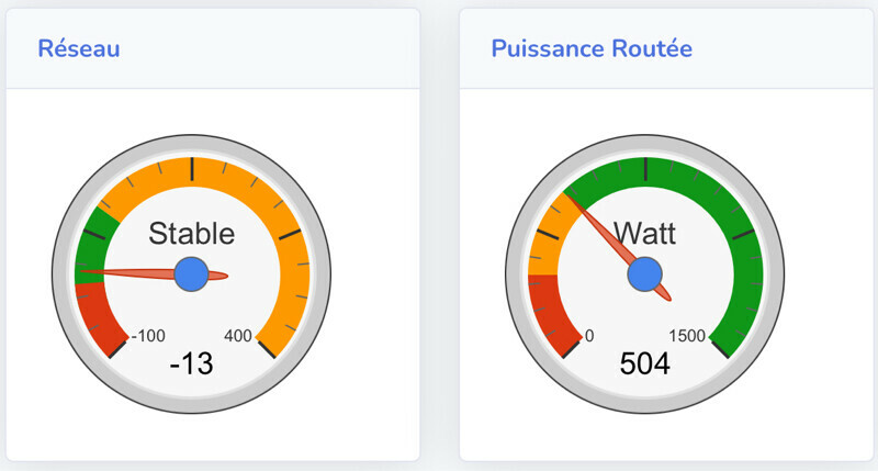

Le routeur qui fait son job comme un pro :love:
https://img3.super-h.fr/images/2024/01/26/snapshot_16226500734a97a2ec91282fa2.jpg

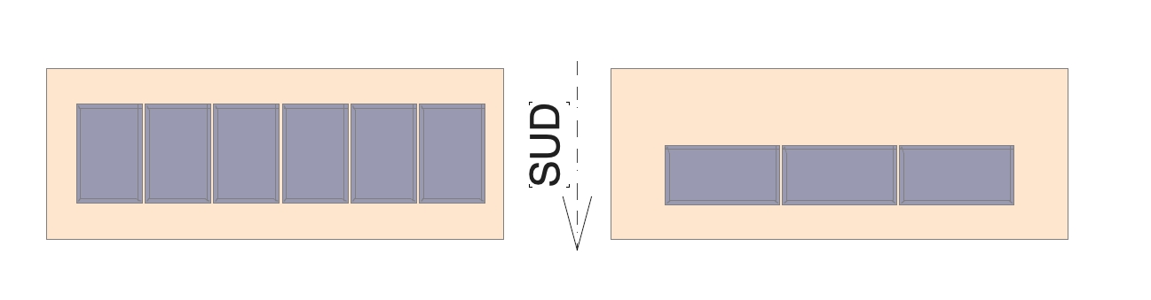

Je vais faire ma déclaration préalable ce week end pour une installe de panneaux sur le toit plat de mon garage.
Je souhaite mettre un kit plug and play mais je souhaite que les panneaux soient posés en mode portrait et non paysage pour avoir la possibilité d'en mettre jusqu'à 6 au lieu de 3.
https://rehost.diberie.com/Picture/Get/f/249614
Vous avez une référence de support comme ça?
j'avais ce site  https://e-altamira.fr/ sous le coude mais le tarif monte vite et pareil pour la livraison.
sur amazon j'avais https://www.amazon.fr/gp/product/B0 [...] YA5S&psc=1 en bon tarif mais posés en paysage
merci

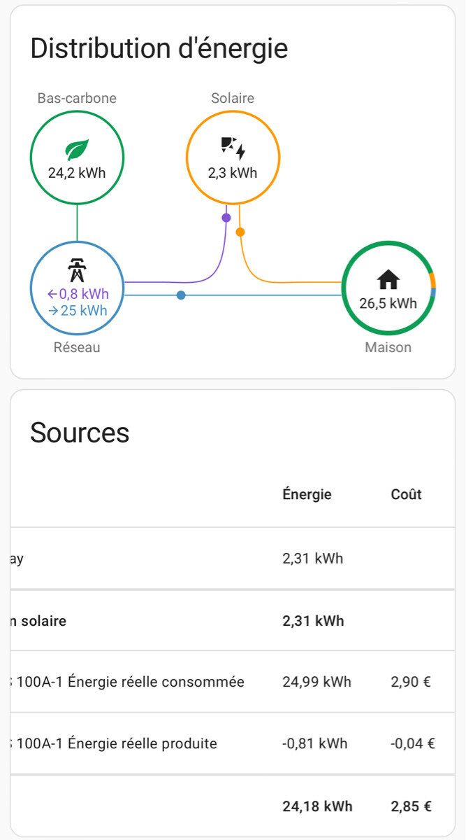

Je note une petite différence avec les données EDF :
  • Mercredi 16.1 kWh importé selon l'appli et 17.09 kWh selon EDF
  • Jeudi (Recharge de la VE) 31.8  kWh importé selon l'appli et 33.62 kWh selon EDF
La différence entre la théorie et la pratique, c'est qu'en théorie il n'y a pas de différence, mais qu'en pratique il y en a une.

Big Blue a écrit :
SSR reçu enfin :love:
Bon et j’ai enfin réussi à avoir toute les stats sur HA :love:
https://img3.super-h.fr/images/2024 [...] 24f282.jpg
60€/an de moins à donner à Fronius :o
Sur une même journée (24 janvier dernier) je n'ai pas les mêmes résultats entre les données enphase et celle dans HA (l'integration enphase d'origine dans HA)
Ce que HA enregistre :
https://i.ibb.co/mN4nZSm/HA-energie.jpg
Les valeurs de production et d'export sont justes (à quelques wH près)
MAIS la conso total "maison" correspond à l'import du réseau + la prod solaire
Je ne vois pas du tout comment modifier... j'ai installé HA il y a quelques semaines, j'ai encore beaucoup à découvrir...
Ce que dit ENPHASE  :
https://i.ibb.co/zsrWfcM/enphase.jpg
craka a écrit :
Salut,
merci
C'est toi qui choisis donc tu positionne les rails et les supports en fonction de ton choix  :)
pour HA c'est normal vu que ce que consomme la maison c'est ce que tu prends des panneaux + ce que tu prends du reseau ce n'est pas modifiable dans l'ecran energie ou alors il faut que tu crées ta propre carte dans ton dashboard
pour ce qui est de l'ecart il se peut que cela vienne du mode de calcul comme son nom l'indique ce sont des Wh donc calculé sur 1 heure , dans un cas il se peut que ce soit calculé à chaque heure "ronde" et dans l'autre toute les 10min mais sur periode precedente de 60min par ex 9h20 -> 10h20 reajuste toutes les 10min
à voir donc autour d'une heure ronde
n°69997497
fibroblast​er
Posté le 27-01-2024 à 11:10:42  profilanswer
Ok pour le résultat "maison" mais l'import du réseau est faux aussi
Message édité par fibroblaster le 27-01-2024 à 11:13:31

Big Blue
Live/Psn/Nid legeantbleu
Posté le 27-01-2024 à 11:12:25  profilanswer
Faut trouver les bonnes entités :jap:
Sur Fronius c’est intégré, aucune idée pour enphase.
Message édité par Big Blue le 27-01-2024 à 11:12:49

cs205
Posté le 27-01-2024 à 11:44:16  profilanswer
quand tu as fait ton ecran d'energie tu n'as pas du prendre les bonnes entités , parce que ce que te fournis HA c'est ce qu'il obtient d'enphase , HA n'invente rien
n°69997682
