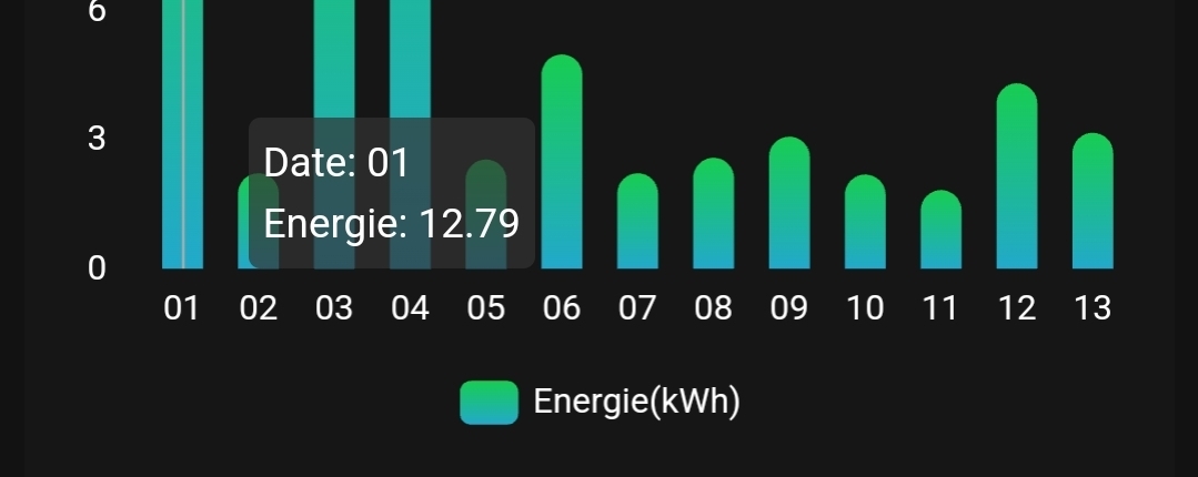

Posté le 13-01-2024 à 10:00:35  profilanswer
Bitman a écrit :
4.91kwh today, record battu :sol:
5.4 ici pour 1.7Kwc (4 panneaux), record pour moi aussi mais bon j’ai 2 grosses périodes d’ombre pour le moment avec les arbres du voisin
Message édité par jcb84 le 13-01-2024 à 10:02:16

Posté le 13-01-2024 à 12:23:40  profilanswer
Soit 3.17kWh/kWc. Hier j'étais à 2.98kWh/c (ouai, j'invente des unités si je veux :o)
Je me demande à combien ça peut monter à la belle saison (durée du jour plus longue, plus meilleur angle d'incidence).
Cela va être intéressant a suivre.

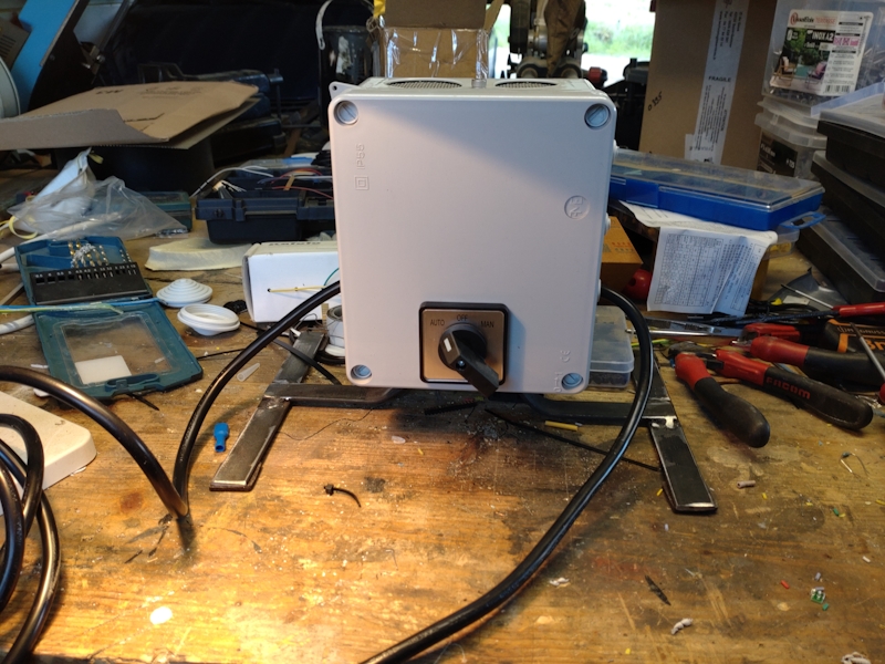

Posté le 13-01-2024 à 13:34:03  profilanswer
aldayo a écrit :
Je prendrais bien un routeur solaire 2 sorties : une pour le cumulus en prio puis une deuxième sortie pour un chauffage type bain d’huile pour le reste du surplus :d
J'ai exactement ca, routeur principal sur chauffe eau, et un routeur "portatif" qui prend le relai dès que le ballon est plein, branché sur un gros bain d'huile. Bon la il a moitié cramé faut que je le répare  [:jeje84:1]
Pis vu le soleil en ce moment  [:tim_coucou]
https://rehost.diberie.com/Picture/Get/f/236320
j'ai envie de lui envoyer une carte qui se déplie avec des paillettes roses dedans tellement il est chou (PdB)

https://rehost.diberie.com/Picture/Get/r/246416
Demain ça fera 10 jours que j'ai pas vu un coin de ciel bleu [:donnenrhume:1]
Mon projet financier qui s'écroule j'envoie des mails d 'insulte à tous les commerciaux qui m'ont contacté :o
Message édité par arylol le 13-01-2024 à 20:44:36
