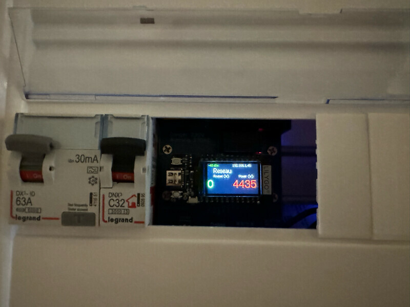

En parlant de routeur solaire, j’ai commencé à monter le P’tit routeur :o
https://img3.super-h.fr/images/2024/01/14/snapshot_2824752495df1f5284ff28eee.jpg
C’est cool j’ai récupéré un compteur sur la domotique ( via mqtt ).
Plus qu’à mettre le dimmer demain.
C’est ultra simple, il y’a juste à souder les connecteurs sur le wemos et le ttgo, les brancher en usb-c a l’ordi et aller sur le site du routeur pour les programmer et voilà en gros :o
n°69923864

Pour bien faire dans les règles de l'art, il faudrait que le montage électronique soit protégé par un disjoncteur de 2A non ? Parce qu'il risque de ne pas aimer 32A si l'un de ses composants se met en court-circuit...
C’est sur un 2A :jap: J’avais juste de la place sur le rail din à côté de l’arrivé solaire :o
https://img3.super-h.fr/images/2024 [...] f28eee.jpg
Tu as monté quel routeur stp ? Celui de F1atb ?
Non le apper.
