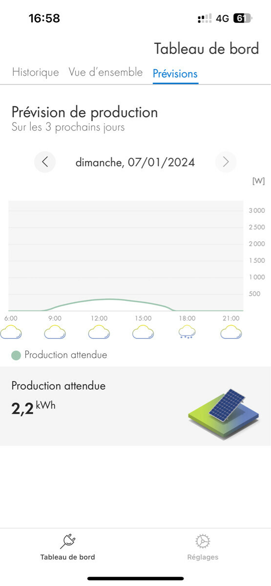

Posté le 05-01-2024 à 16:59:14  profilanswer
arylol a écrit :
C'est quoi ton système déjà?
C’est de marque SMA.
Sunny boy 4 pour l’onduleur
Smart meter qui fait le lien conso / prod / injection
Pour la prévision c’est dans l’application et ça donne ça.
https://img3.super-h.fr/images/2024/01/05/snapshot_9849436584f7ebab6a65afcfa.jpg
https://img3.super-h.fr/images/2024/01/05/snapshot_1622650073ec109490458acb6b.jpg
n°69874800
carbon38
Dead Rabbit! :o
Posté le 05-01-2024 à 17:02:03  profilanswer
ca marche bien la production attendue? ca correspond à la réalité ?  :??:

n°69874837
tails38
Posté le 05-01-2024 à 17:08:04  profilanswer
Je peux te faire l’analyse sur les deux prochains jours et semaine prochaine.
J’avoue que je ne l’utilise pas.
Puis vu les prévisions météo à date courte ça peux varier en positif comme négatif …

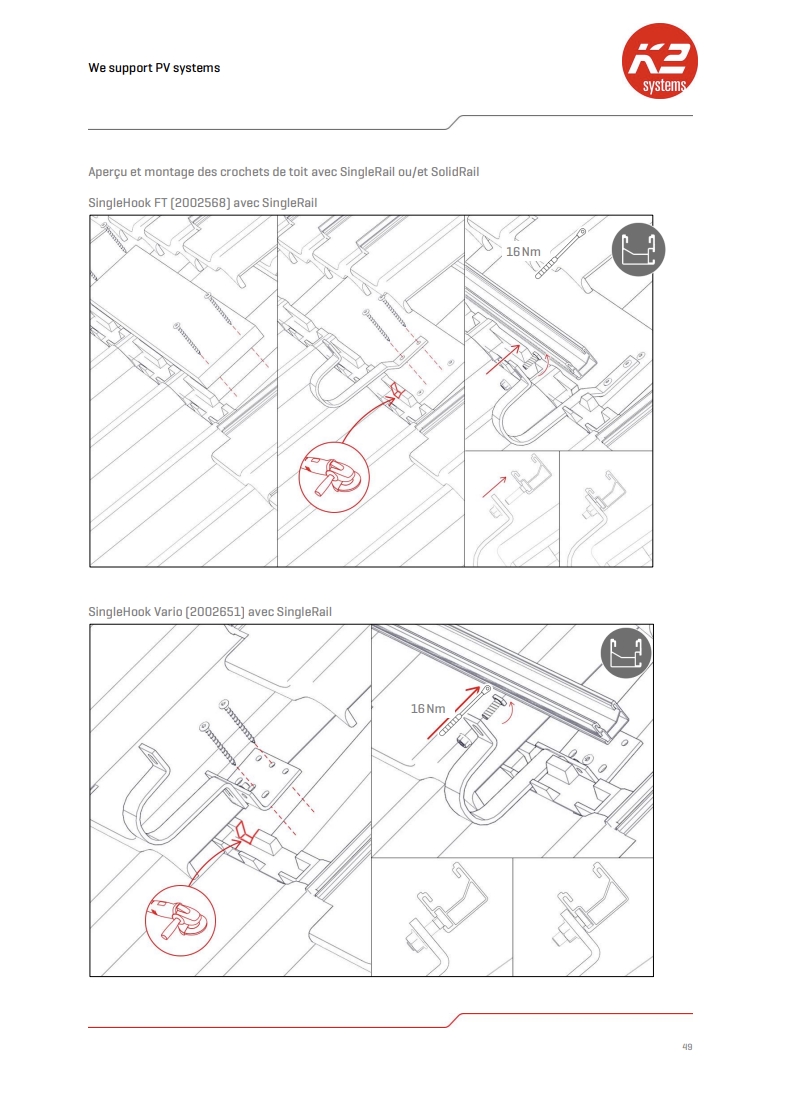

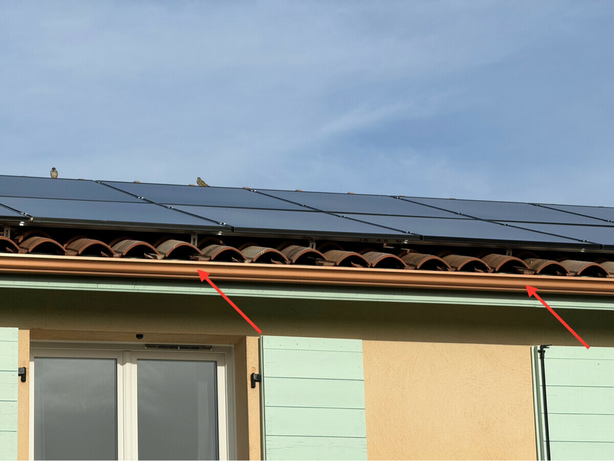

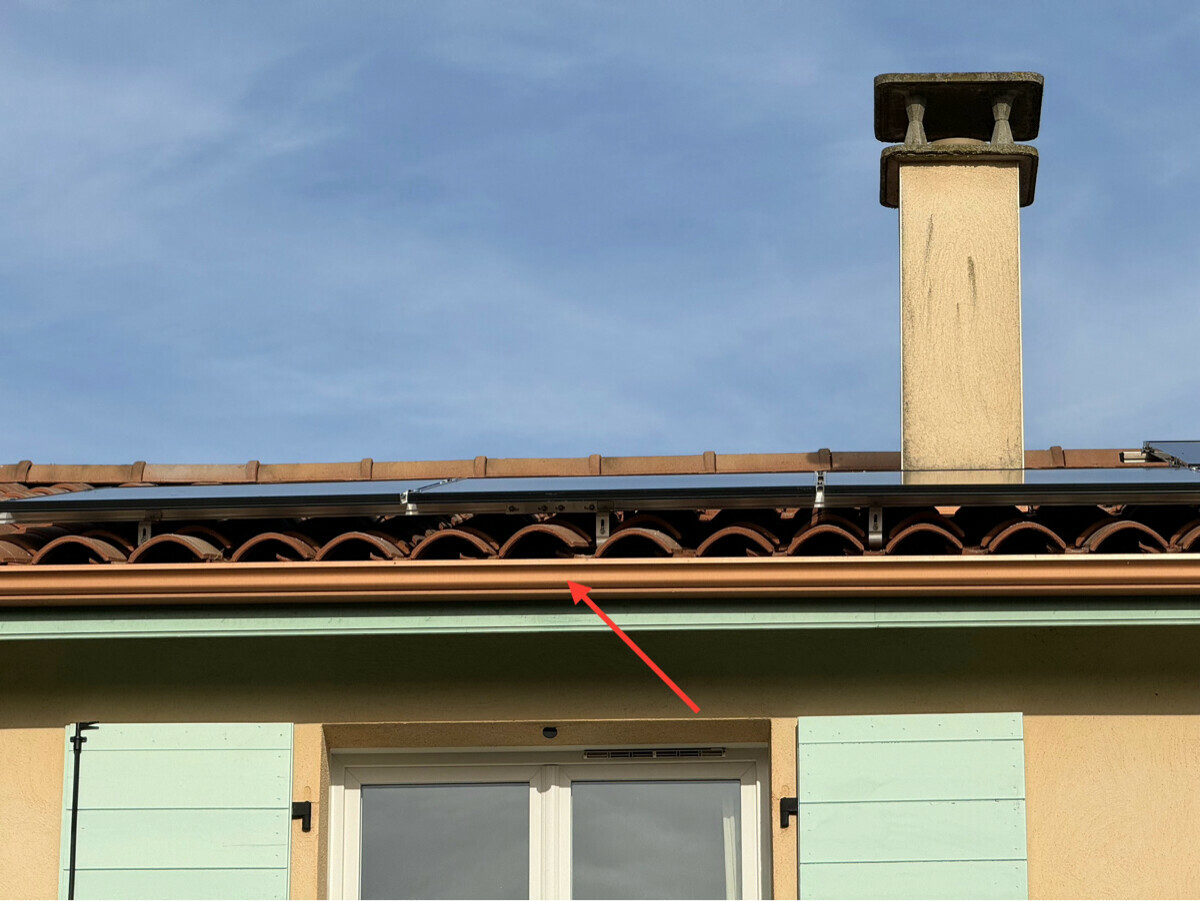

https://img3.super-h.fr/images/2024/01/05/snapshot_162265007390591a608b613293.jpg
https://img3.super-h.fr/images/2024/01/05/snapshot_282475249a014cce695dd9b34.jpg
Mon installateur RGE, Silisun, qui me dit que c’est normal que les tuiles sont soulevées au niveau des fixations K2. Aucun risque d’après lui.
Difficile pour moi de vérifier si il y aura bien un problème d’étanchéité.
Je le fais confiance ou je creuse le sujet ?
comme je te l'ai dit sur mes 28 fixations esdec je n'ai rien meulé et aucun pbl pour en avoir le coeur net prend un tuyau d'arrosage que tu mets au niveau du faîte et tu verras de suite sur les tuiles du bas le comportement de l'eau , je l'avais verifie de cette maniere en lavant mes panneaux suite à une pluie de sable du sahara , où la pluie n'arrive pas à le lever
Message édité par cs205 le 05-01-2024 à 19:00:58

Pascal_974 a écrit :
https://img3.super-h.fr/images/2024 [...] 613293.jpg
https://img3.super-h.fr/images/2024 [...] dd9b34.jpg
https://rehost.diberie.com/Picture/Get/f/234778
CQFD ?
( Source : https://catalogue.k2-systems.com/me [...] 0fr-FR.pdf )
Au delà des hypothétiques problème  ( dont l'artisan fera tout pour se dégager ), je trouve que çà donne une finition pas fini. ;)
Message édité par bilbo248 le 05-01-2024 à 20:05:08

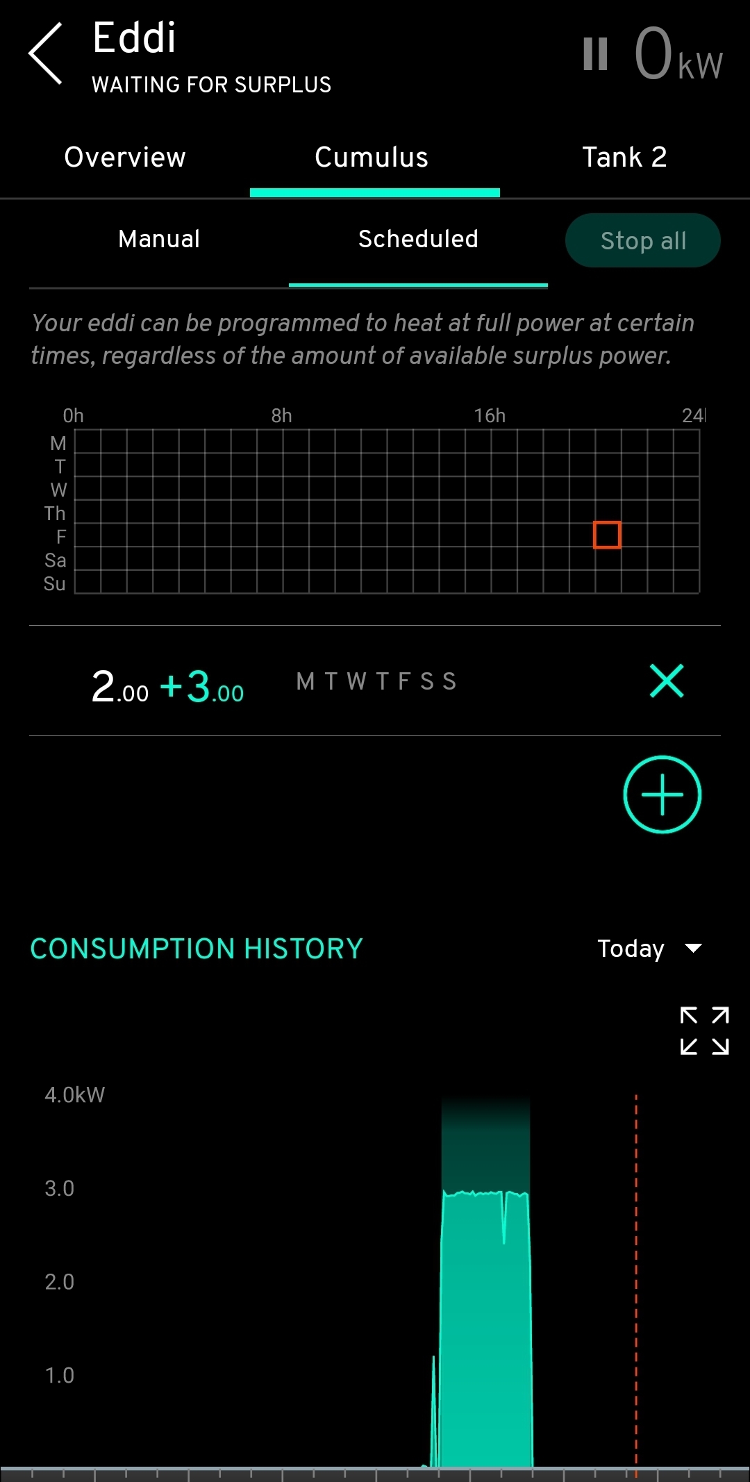

cs205 a écrit :
perso je regle l'horloge sur une valeur minimum qui me garantit de l'eau chaude même si ça ne monte pas au max apres en mars la partie horloge ne se revalide pratiquement jamais
pour les previsions sur HA il y a une integration qui fonctionne assez bien j'en ai dejà parlé c'est solcast maintenant on peut même ajuster un delta qui permet d'ajuster la prevision en fonction de la topographie ce qui m'a permis de bien l'ameliorer pour le matin vu que je suis dans une petit vallée
Pas sur d'avoir compris de quelle horloge tu parles ? En gros tu ouvres les vannes quelques heures par nuit si il a besoin il prends et si non il prends pas ?
Perso je peux faire ça facilement avec mon routeur:
https://rehost.diberie.com/Picture/Get/r/234789
Je sais qu'en hiver le cycle complet du cumulus c'est entre 3 et et 3,5 heures donc je déclenche chaque nuit 2 heures au risque les beaux jours de revendre vite le surplus et les mauvais d'avoir tout juste la quantité nécessaire ?
Mon idée c'était justement d'affiner ça avec des prévisions météo ( j'ai une intégration ha du routeur) .
D'ailleurs depuis que j'ai les mesures exactes je me rends compte à quelle point c'est mon premier poste de dépense  [:galom]
Message édité par arylol le 05-01-2024 à 20:34:40

Tu es capable de dire au routeur que s'il n'a rien envoyé au cumulus de se declencher en HC ?
n°69877428
lazer127
Posté le 06-01-2024 à 11:32:39  profilanswer
Perso j'utilise la sonde de température que j'ai glissé dans le trou du thermostat.
Le matin en fin d'HC, si la température est inférieure à une certaine valeur, alors la domotique force la chauffe (via un relai dédié monté en parallèle du routeur), jusqu'à une certaine température, car pas besoin de monter au max.
Et la valeur d'une "certaine température" dépend, selon si on est en été.hiver, ou bien en semaine/week-end.
Globalement on peut dire que je chauffe plus fort l'eau en week-end l'hiver.
Message édité par lazer127 le 06-01-2024 à 11:33:13

Posté le 06-01-2024 à 14:39:31  profilanswer
lazer127 a écrit :
Je préfère le système ESDEC à tout point de vue, par rapport à K2.
Le système de support caoutchouc évite de meuler le bourrelet sur la face supérieure de la tuile.
Si on doit meuler, c'est uniquement sur la face inférieure, ce qui a beaucoup moins d'impact sur la potentielle remonté d'eau de pluie, surtout que tout ça est situé sous les panneaux, donc bien abrité.
Juste 2 petites encoches :
https://domotique-fibaro.fr/uploads [...] c85131.jpg
intéressant, merci pour l'info.
