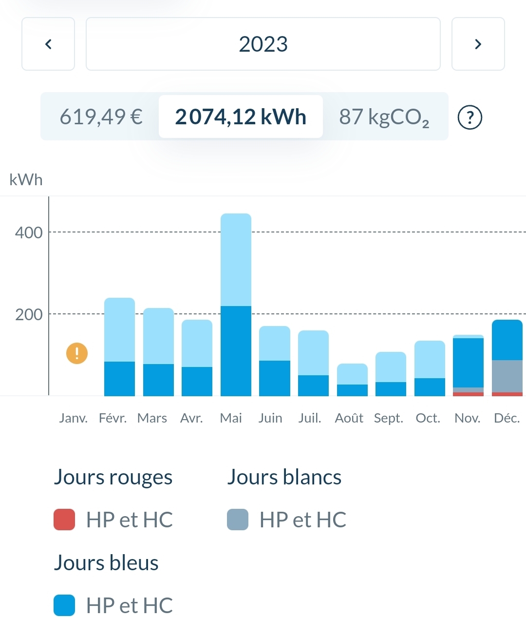

Bon j'ai envie de me lancer mais mon calcul de rentabilité me plombe...
Maison secondaire occupée environ 150 jours par an
Rien d'elec sauf le chauffe eau et parfois petit radiateur la nuit
Abo 15kva tri, 22e par mois
https://rehost.diberie.com/Picture/Get/r/234698
Le kit 4 panneaux doit pouvoir se trouver a 1500€ avec fixs etc
Ajouter 200e pour routeur (je suis en tri, chauffe eau mono)
Je serais jamais vraiment rentable :/
Message édité par nasdak le 05-01-2024 à 11:11:46

c'est clair...
et encore si tu occupes ta maison secondaire 150 J/an c'est beau (c'est bientôt plus du secondaire là)
edit: pourquoi conserver le triphasé ? Vraiment besoin du tri ?
Oui j'ai un four a céramique en tri qui consomme 12kw (cf pic de conso en mai)
