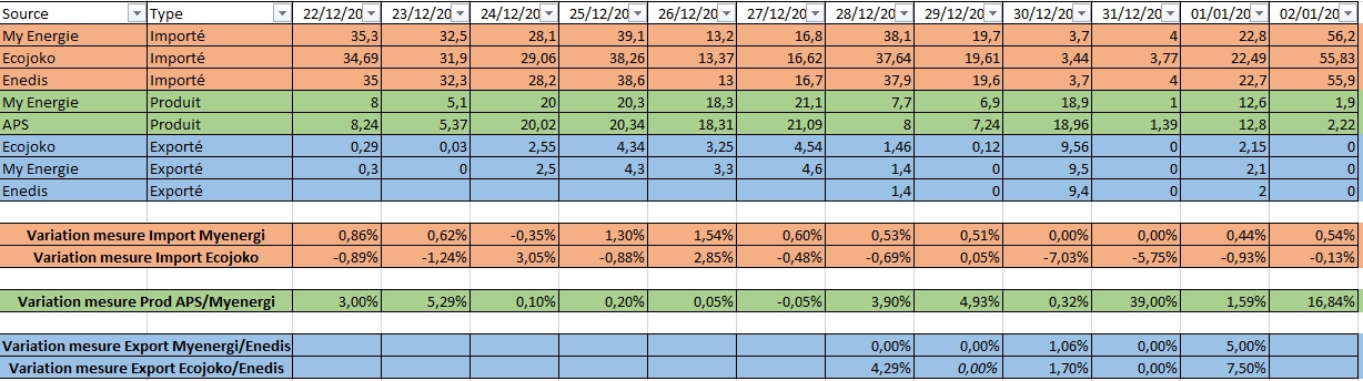

arylol a écrit :
Avec vos mesures vous arrivez à retomber sur les valeurs enedis en horaire ?
J'ai essayé hier de comparer mènerai ecojoko et enedis heure par heure y avait quand même pas mal de différence.  Je vais essayer en quotidien déjà pour voir sur ça va mieux.
Pas du premier coup.
Pour rappel, j'utilise une pince sur mon Eco-Device, ce même Eco-Device qui relève également la téléinfo provenant du Linky.
J'avais une différence significative, de 5% de mémoire, que j'ai corrigé en appliquant un coefficient sur la mesure. C'est pas parfait car l'erreur n'est pas complètement linéaire, mais c'est assez proche de la réalité.
En pratique la petite différence qui reste n'est pas un souci, car :
- j'utilise la mesure d'énergie (kWh) de la téléinfo du compteur Linky pour le suivi de production, et donc la calcul financier quotidien/mensuel/annuel de soutirage et injection. Au moins c'est hyper précis car correspond aux relevés Enedis (et donc EDF pour la facturation, et JPME pour la vente)
- j'utilise la mesure de puissance instantanée (W) de la pince ampèremétrique pour les scénarios d'autoconsommation (routeur solaire, chargeurs voitures, chauffage). Une erreur de 1% ne fait pas de différence à ce niveau là.

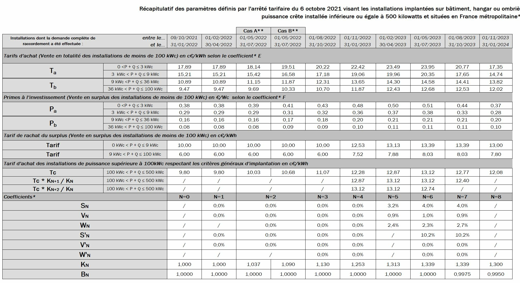

La CRE a fini par publier les tarifs des 2 derniers trimestres :sweat:
https://www.cre.fr/Pages-annexes/open-data
Piqué sur le forum d'en face  :whistle:
http://www.image-heberg.fr/files/1704295601645557182.jpg
Message édité par oucra le 03-01-2024 à 21:20:39

Ma demande a été déclarée complète le 18/10/2023 [:the coli:5]
Dommage pour la prime par contre. Les installations<3kWc prennent cher
Message édité par clark_foam le 03-01-2024 à 21:31:42
http://www.image-heberg.fr/files/1 [...] 557182.jpg
La violence je perds 800€ de prime selon mon calcul original  [:sigmund frog]

arylol
Posté le 03-01-2024 à 21:59:30  profilanswer
Oui je vais continuer ce tableau quodiennement quelque temps, au niveau horaire c'etait compliqué mais au niveau quotidien les pinces ampèremétrique semblent faire le taf:
https://rehost.diberie.com/Picture/Get/f/234442
Je suis ecojoko pour le fun  [:trefledepique_w]  ce qui m'interesse c'est surtout les diff APS/Myenergi pour la prod et Myenergi/enedis pour le surplus
Message édité par arylol le 03-01-2024 à 22:00:06

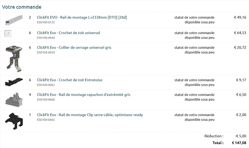

Posté le 04-01-2024 à 00:02:23  profilanswer
Achat des fixations pour 2 panneaux solaire sur tuile mecanique ClickFit Evo ESDEC chez https://gigatek.be
- de 150€ livré en réalisant manuellement le kit
https://rehost.diberie.com/Picture/Get/r/234449
chez les sunethic c'etait 190€  https://www.sunethic.fr/product/kit [...] ou-paysage
et chez les autres des frais de livraison de 50€ les mettaient hors concours.
Bon aprés j'attendrai les beaux jour pour me coller a l'installation  :lol:
Message édité par creatures14 le 04-01-2024 à 00:04:34
Comment t'as fait pour avoir la livraison gratuite ??
Code :
  1. Livraison gratuit à partir de :
  2. € 100 (article < de 1,90 mètres)
  3. € 500 (article > de 1,90 mètres)
Code :
Rails pliés en deux  :lol:

Posté le 04-01-2024 à 10:36:04  profilanswer
Putain le rachat total qui passe de 20/24 à 14/17cts :ouch:
n°69866342
bilbo248
Posté le 04-01-2024 à 10:54:29  profilanswer
Ça va... ça reste un bon tarif bien au dessus du prix de marché.
Surtout que le prix du matériel a bien chuté.
Message édité par bilbo248 le 04-01-2024 à 10:55:43

tails38
Posté le 04-01-2024 à 11:11:20  profilanswer
Je ne comprends pas. Les tarifs de rachat bouge sur les nouveaux contrats ou pas ?
Genre j'ai vendu a 13.39 du 25/09 (date de mise en service) au 31/10
puis je vends a 13.00 depuis le 01/11 ?
n°69866636
oucra
Posté le 04-01-2024 à 11:30:57  profilanswer
Ton tarif 13.39 est fixé pour 20 ans. Il va évoluer à la marge selon un facteur qui tient compte entre autres de l'inflation.
Les nouveaux tarifs chaque trimestre sont pour les nouveaux contrats.
n°69866724

creatures1​4
It's me !
Posté le 04-01-2024 à 12:07:05  profilanswer
Code :
Bah leur logiciel doit être pas bien configuré car j'ai prix deux rail de 2338mm  :)
bon après j'ai juste passé commande hier soir, pas impossible quel soit annulé [:zigg]
Fini de lurker ! - Topic HFRCoin for the lulz : http://bit.ly/1eVZlr8 - Mon adresse en HFRCoin : 7jEYrxT2K7TxUgZM2dYbxUMBvUk7ivei2P

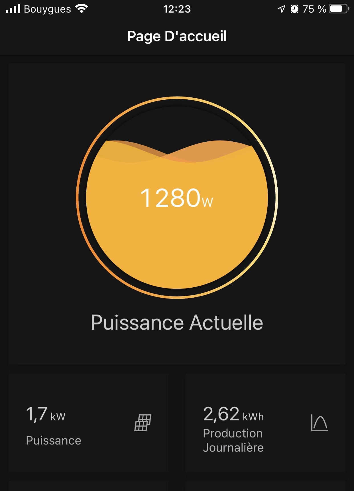

jcb84
Posté le 04-01-2024 à 12:07:43  profilanswer
Big Blue a écrit :
Déjà reçu les cartes d’alimentation pour le routeur apper  [:implosion du tibia]
tiens, je ne connaissais pas ce routeur. Quelqu’un l’utilise déjà ici ?
Cela ressemble beaucoup à la solution d'f1atb.
ps : retour du soleil dans le sud  :love:
https://zupimages.net/up/24/01/qmb2.png
Message édité par jcb84 le 04-01-2024 à 12:29:04

Bitman
STAY APART
Posté le 04-01-2024 à 14:21:46  profilanswer
combien de panals ? :D
ici avec 3 j'ai une pointe a 942W :D
