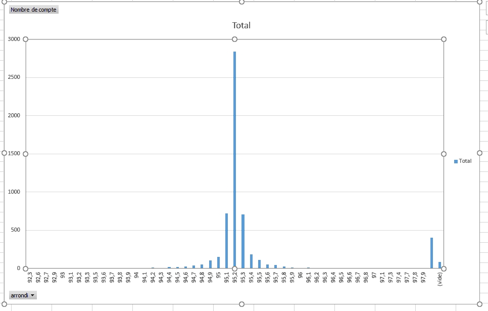

lazer127 a écrit :
Hum... je suis vraiment très surpris que ça ne descende pas en dessous de 93.5%
Tu as raison, j'ai bidouillé pour exporter 3j de data et le min est à 92.3% :whistle:
Les données sur 3j :
https://rehost.diberie.com/Picture/Get/f/233245
edit: avec les 3 onduleurs HM
https://rehost.diberie.com/Picture/Get/f/233249
avec :
7,1%     1 fois
22,2% 1 fois
50%     1 fois
55,6% 1 fois
edit: et c'est 1 donnée toutes les 5  sec je me suis trompé :jap:
Message édité par moyen_moins le 29-12-2023 à 19:03:52

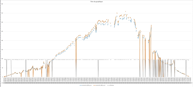

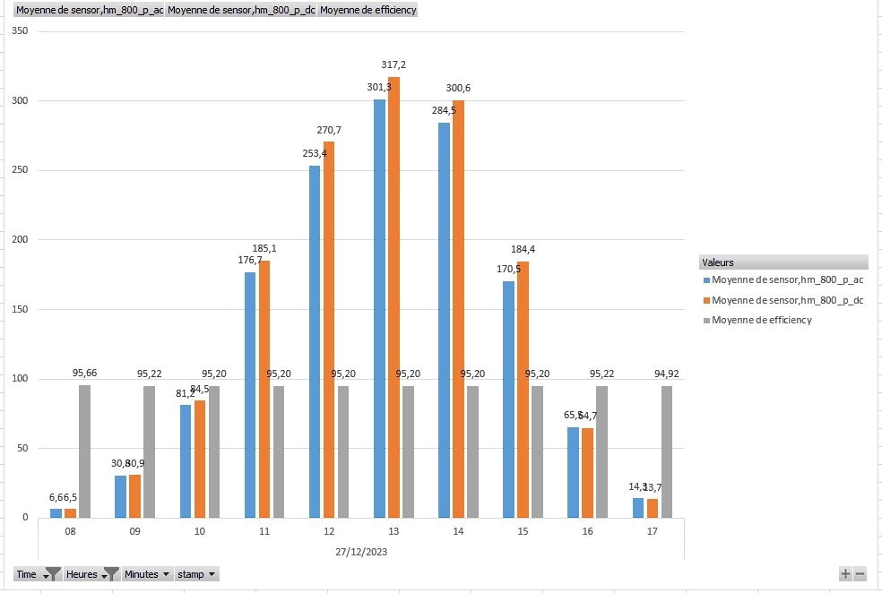

edit: sur la journée du 27/12
https://rehost.diberie.com/Picture/Get/r/233257
https://rehost.diberie.com/Picture/Get/f/233258
Message édité par moyen_moins le 29-12-2023 à 19:53:25
Top merci
Ton graph sur la journée avec les 2 courbes AC et DC ressemble pas mal à la différence que j'ai sur mes APS DS3-L
En revanche le calcul du rendement est faux.
Ce qui m'a mis la puce à l'oreille, c'est l'aspect plat parfait de la courbe grise, ce n'est juste pas réaliste.
Si tu prends ton 2nd graph :
8h : 6.5/6.6 = 98 % (au lieu de 95)
etc
13h : 301/317 = 94% (au lieu de 95)
etc
Je ne sais pas comment est fait le calcul dans Excel, mais y a une erreur
Remarque c'est peut être pas Excel qui fait le calcul, mais HA en amont, dans ce cas le bug est là. Dans ce cas tu peux refaire le calcul dans Excel.
Si c'est dans la passerelle Hoymiles que se fait le calcul, alors ce sont des menteurs comme APS :o Non quand même pas vu qu'ils te fournissent le AC et le DC, donc tu peux vérifier les calculs par toi même et déjà ça c'est top.
Message édité par lazer127 le 29-12-2023 à 20:44:05
n°69843026
moyen_moin​s
chat réincarné
Posté le 29-12-2023 à 20:49:43  profilanswer
lazer127 a écrit :
Top merci
etc
etc
En fait, j'ai eu la même réaction que toi. Mais ce qui fait foirer le calcul moyen c'est qu'en fait il manque des points.
Quand les 3 valeurs sont présentes , le calcul est bon.
Parfois la donnée passe pas en MQTT, je sais pas si c'est la qualité de la liaison ou quoi ou mon serveur HA sur une config d'il y a 10 ans ( athlon 5350) qui merde.
Si tu veux je t'envoie le fichier XLSX pour que tu puisses regarder tout ça.  :jap:
n°69843281

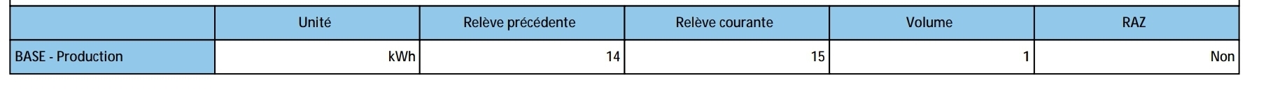

J ai reçu un mail d une adresse bizarre mais document reçu signé enedis
https://rehost.diberie.com/Picture/Get/r/233567
Logiquement ça veut dire que mon point de départ ce sera 14kwh. 14kwh qu'une qu'enedis m'a sournoisement volé  [:tiibo:1]
n°69848629

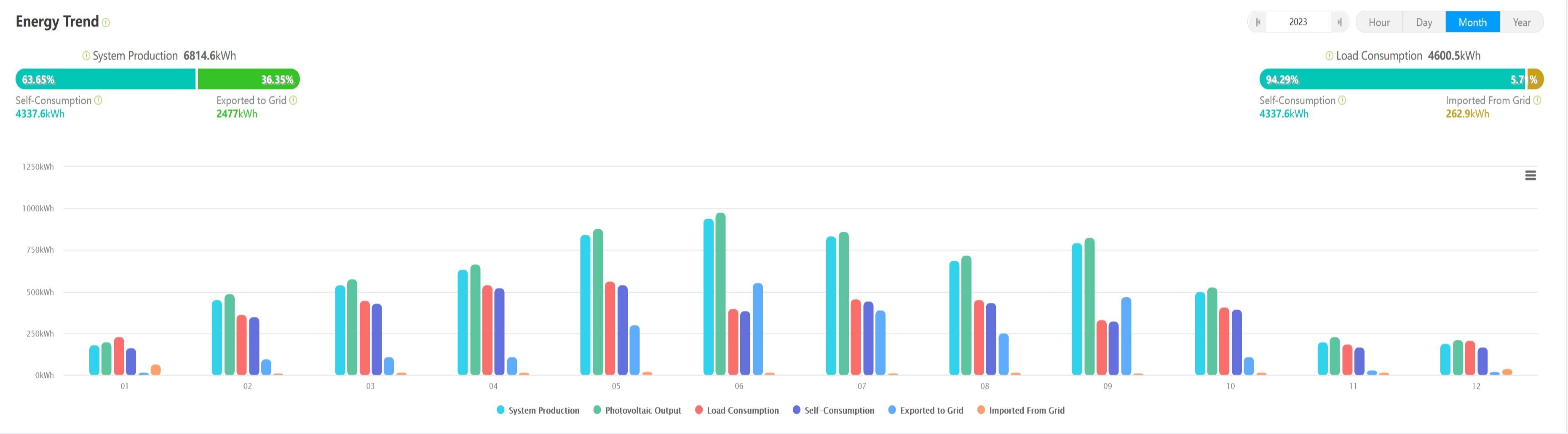

https://image.noelshack.com/fichiers/2023/52/7/1704027991-bilan2023.jpg
bilan de l'année 2023
config:
         6kwc sur toiture légèrement sud est (pente 45°) en Alsace
         onduleur hybride central
         6 batteries pylontech us2000c
consommation total de foyer 4600kwh
production                           6814kwh
autoconsommation               4337kwh
exporté sur le réseau           2477kwh
importé du réseau                 263kwh
soit 94% de la consommation  d'électricité du foyer est d'origine solaire  [:antoni]
bon depuis mi octobre je recharge mon VE au boulot  :sleep:
n°69849380
aldayo
Qui croit savoir ne sait rien.
Posté le 31-12-2023 à 14:30:13  profilanswer
C’est quoi ton onduleur ?
Chauffage élec ? (Avec 94% d’auto-suffisance et 12kwh de batterie, j’en doite)
Message édité par aldayo le 31-12-2023 à 14:30:59
n°69849437
spocki
Posté le 31-12-2023 à 14:46:33  profilanswer
onduleur growatt sph 6000
eau chaude avec ballon thermodynamique
plaque de cuisson élec
évidemment pas de chauffage elec  :heink:
