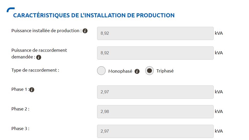

clark_foam
Posté le 14-12-2023 à 19:42:30  profilanswer
ionik a écrit :
C'est ce que je t'ai dit.
Il a indiqué quoi comme puissance de raccordement sur la demande ? 8.92 kvA ? ou 6kvA ?
Si il a indiqué + de 6kva il vont te poser un compteur Triphasé c'est pour ça ...
Je suis déjà en tri. Je pense que l'étude est plus lié à l'augmentation éventuelle de la tension sur le réseau de distribution du quartier
https://rehost.diberie.com/Picture/Get/t/230502
Ce qui indiqué dans le dossier semble correct en tout cas

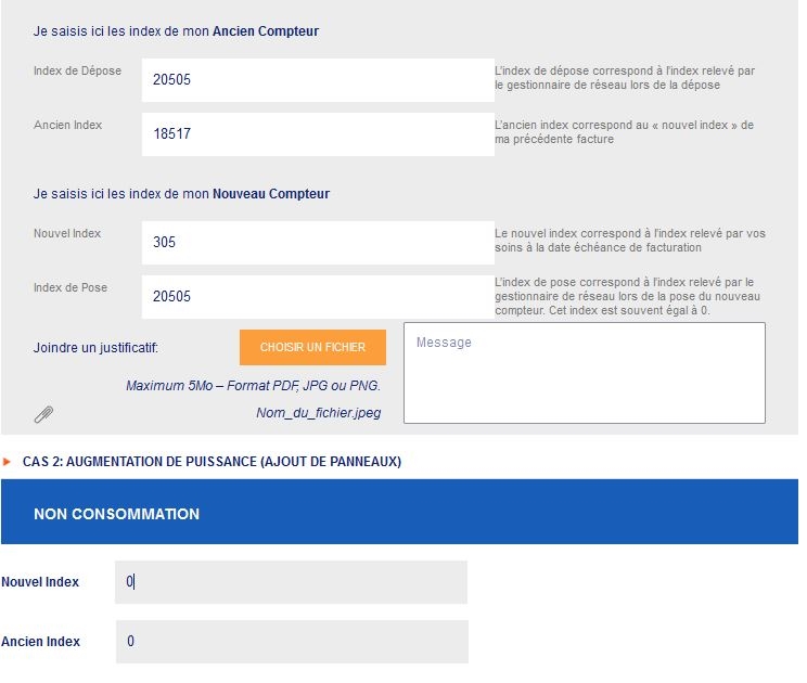

Dephi
Posté le 14-12-2023 à 20:05:33  profilanswer
Je dois effectuer ma facture de revente totale, suite à changement de compteur en cette fin d'été (passage Linky), j'ai un doute
Ancien compteur :
index production : 20505 kWh
index non conso (sur un second compteur avant linky) : 0
Puis sur le nouveau compteur Linky suite bascule
index non conso : 20505 kWh
index injection : 305 kWh (faible car mon système est HS depuis des mois)
J'en avais parlé lors de l'intervention,,il m'a dit que c'était normal que l'ancien index soit reporté dnas l'index non conso
Maintenant que je dois remplir la facture j'ai peur  :o
J'ai produit : 305 + 20505 - 18575 = 2235 kWh
(18575 = index ancienne facture)
Je suis tenté de remplir comme cela et de mettre un blabla explicatif (+ photos compteur) mais j'ai un doute..
https://rehost.diberie.com/Picture/Get/f/230522
Des avis ou retour d'XP svp ?
Merci  :jap:

je suis content de mon install de pauvre a 600 boules, je sais pas si ca effacera mon talon en entier mais c'est quand meme significatif, et amortis en 2 ans :D
https://cdn.discordapp.com/attachments/484796086544891907/1185301717512900628/image.png?ex=658f1d3f&is=657ca83f&hm=b9d194c3f4086ac9a99dab9b142a206144e58a531a4e7ed42ecdb8a7d88c84c5&
n°69778529
aldayo
Qui croit savoir ne sait rien.
Posté le 15-12-2023 à 20:43:59  profilanswer
Ca sort d’où cette image ?
n°69778649
brunonone
Posté le 15-12-2023 à 21:12:29  profilanswer
La page web de son compte APS

Bitman
STAY APART
Posté le 16-12-2023 à 10:00:43  profilanswer
https://cdn.discordapp.com/attachme [...] 7d88c84c5&
 [:celestia-mlp2:2]
https://cdn.discordapp.com/attachments/484796086544891907/1185506591525568513/image.png?ex=658fdc0d&is=657d670d&hm=c93a4b07cfdf681272bd90b8d7db155ec3cc74e61c10efbd8c7d1e0ad40b9a61&
n°69780226
carbon38
Dead Rabbit! :o
Posté le 16-12-2023 à 10:20:59  profilanswer
n°69780236
aldayo
Posté le 16-12-2023 à 10:22:42  profilanswer
Bah oui, quand y a du soleil, ça marche :o
