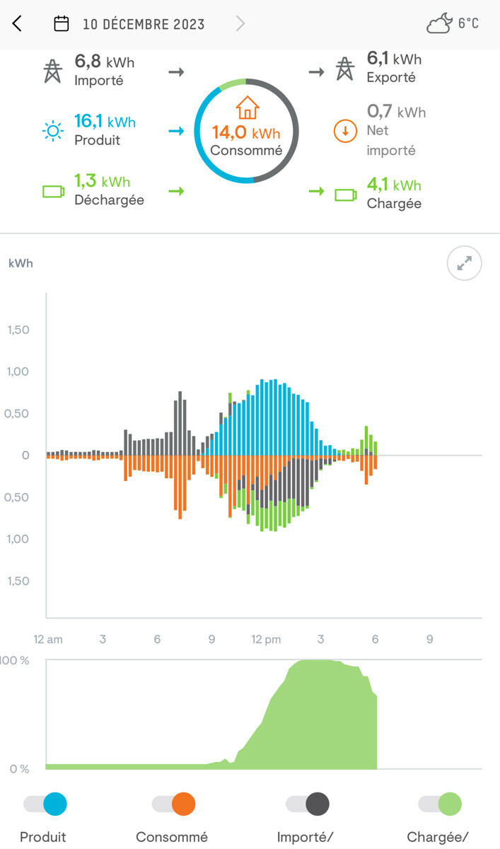

Pascal_974 a écrit :
6,8kWc - Rhône - Batterie 3,5kWh
Production de 16kWh aujourd’hui lors de cette journée ensoleillée !
https://img3.super-h.fr/images/2023 [...] e43403.jpg
Tient, c'est du Enphase Enlighten comme chez moi. Tu as compris leur calcul pour sortir le "net importé" ? Je ne suis toujours pas sûr de ce que ça représente ...
le net importé normalement c'est juste l'importé - l'exporté
Ah oui ... C'est complètement con comme métrique, mais ok.

Je continue mon "apprivoisage" :o de l'appli Enphase Enlighten.
Donc hier, j'ai appris que la métrique "net importé" ne (me) servait à rien, je constate maintenant que l'appli ne donne pas non plus la métrique "autoconsomation" ...
Il faut donc la calculer à partir des données kWh importés / consommés / exportés.
Donc en fait sur la semaine dernière par exemple, je suis à 48.6% d'autoconso.
Bon ça ne change rien au fait qu'en été ça tombera à 5% :p
dans réglage / Performance / Energie y a deux modes : Indépendance énergétique / Dépendence au réseau
Quand on passe en Indépendance énergétique, ca affiche ce qui correspond à l'autoconsommation.

Je crois que je m'emmêle les pinceaux  :pt1cable:
L'autoconso, c'est donc ce qu'on consomme de solaire par rapport à ce qu'on consomme en tout (et non pas ce qu'on consomme de solaire par rapport à ce qu'on produit de solaire).
Dans ce cas, j'aimerais bien savoir comment les commerciaux des grosses boites justifient les "70% d'autoconso" sur leur devis pour les gens qui chauffe à l'élec. La base c'est quand même que t'as besoin de chauffage quand y'a pas de soleil  :p
Bon du coup semaine dernière l'autoconso c'est plutôt ... 14%  :lol:

L'auto consommation c'est la part de la production solaire que tu consommes.
L'auto suffisance c'est la part de production que tu as consommée sur ta consommation globale.

pourcentage d'autoconso : autoconso/prod pv
pourcentage d'autonomie : autoconso/conso totale
le pourcentage d'autoconso est bien plus flatteur c'est pour ça qu'il est toujours choisi , alors que le plus important c'est l'autonomie  ou independance par rapport au reseau bien moins flatteur mais c'est bien lui qui joue sur la facture ;)
