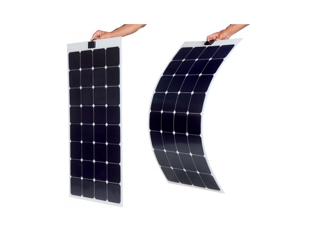

Ceci est un panneau sans cadre :
https://www.camperwood.com/2854-tm_thickbox_default/panneaux-solaires-souples-hpflex-130-watts.jpg

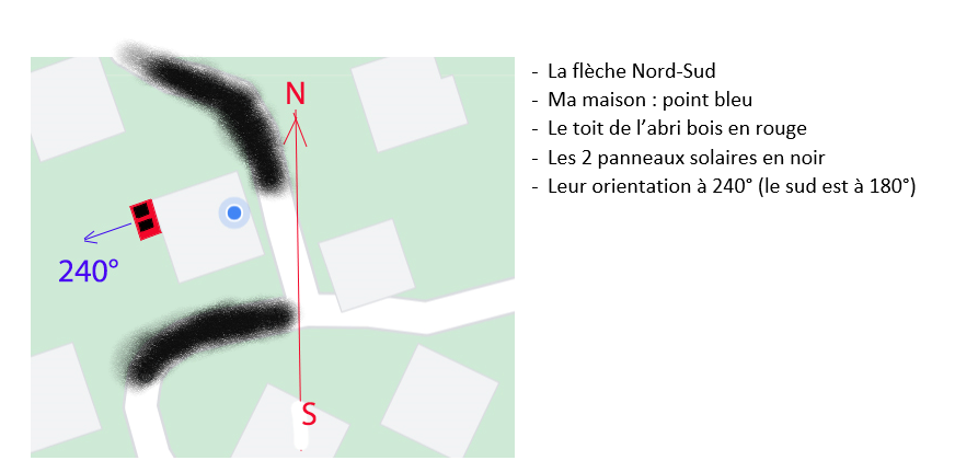

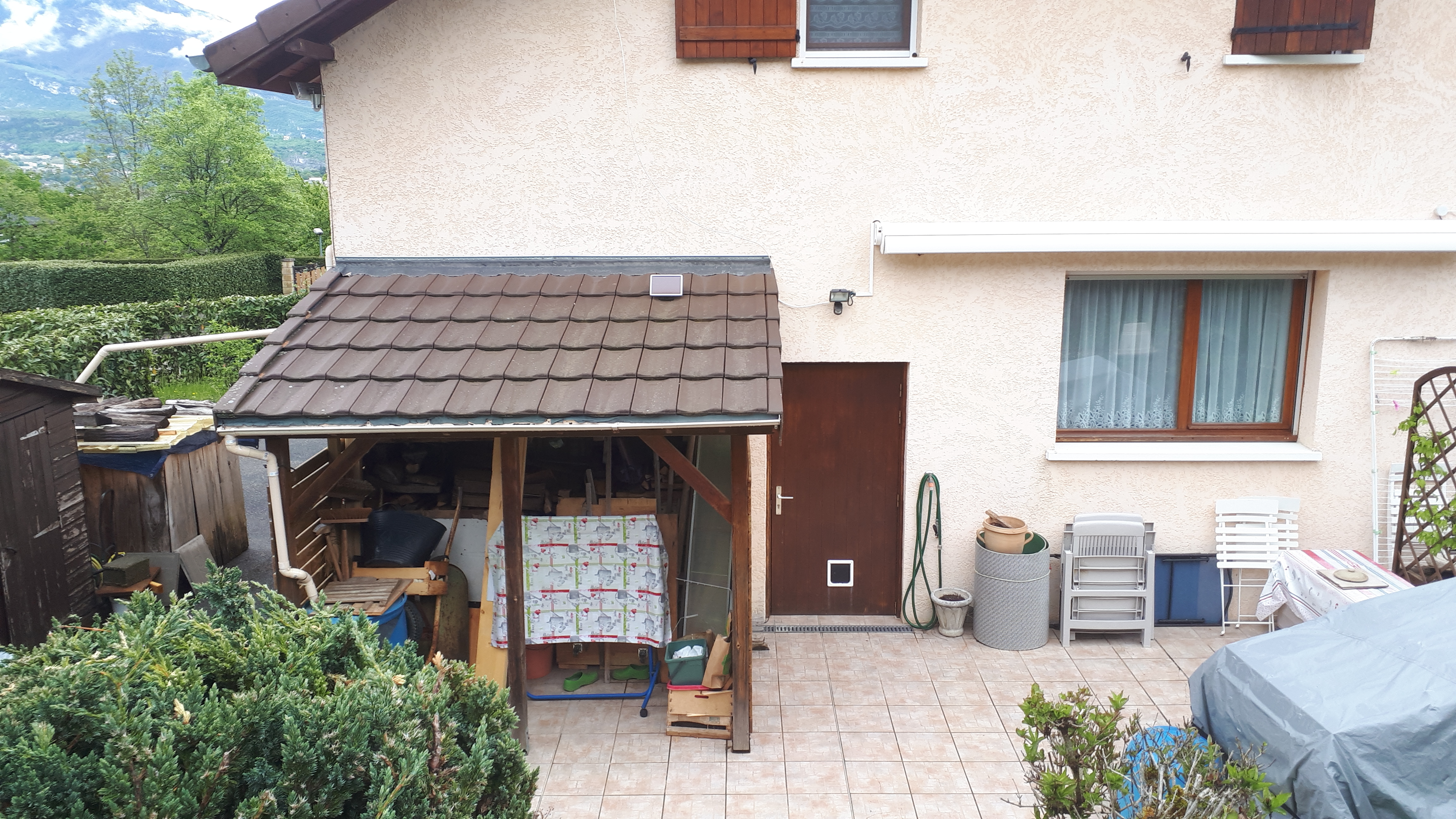

Bonjour
je serais bien tenté par un petit kit solaire en autoconsommation trouvé sur le site monkitsolaire.
mais je ne connais pas le site de réputation ...
quelqu'un connait ou a déjà acheté ?
j'essayerais bien avec panneaux et le courant produit directement renvoyé chez moi par une prise.
j'hésite entre 2 kits (grosse différence de prix quand même ...
https://www.monkitsolaire.fr/produc [...] wc/48.html
https://www.monkitsolaire.fr/produc [...] /1801.html
et j'y rajouterai bien aussi une box poursuivre la production ...
https://www.monkitsolaire.fr/produc [...] r/230.html
Je mettrais les 2 panneaux sur le toit de mon abri bois :
https://zupimages.net/up/21/17/1k3o.jpg
Ce n'est pas orienté sud comme conseillé :
https://zupimages.net/up/21/17/2shb.png
qu'en pensez vous ?
merci merci
n°62805661
mlon
la frite c'est la fete
Posté le 30-04-2021 à 13:39:35  profilanswer
Quelle est ta consommation électrique en journée ?
Si t'as 600w en continu, ça peut valoir le cout . Sinon, tu vas autoconsommer 10% de ta prod et injecter gratuitement dans le réseau le reste.
Faut aussi que tu mesures ta petite toiture , il te faudra 2mx2m mini.
^_^
