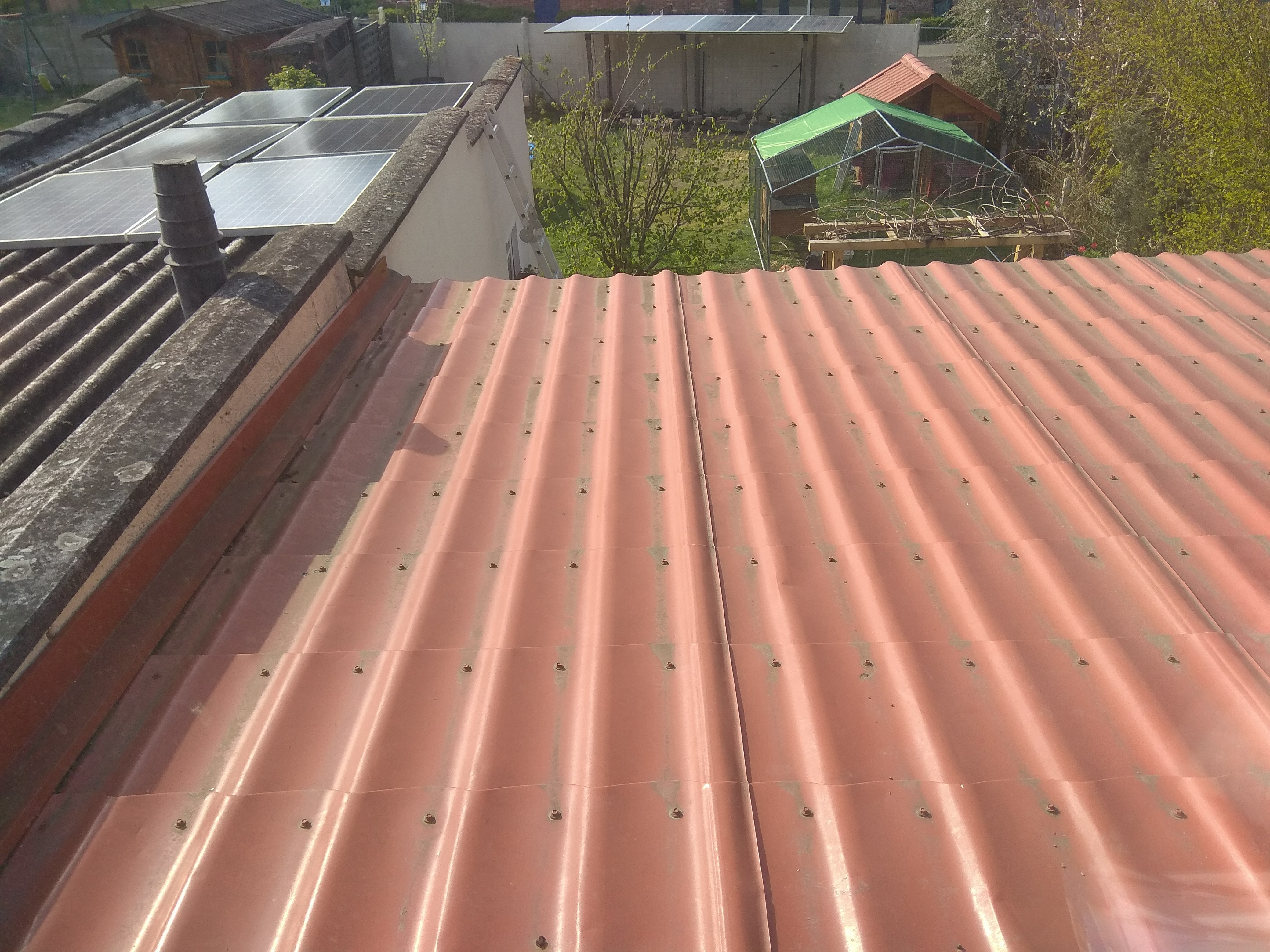

Posté le 18-04-2021 à 17:26:40  profilanswer
https://zupimages.net/up/21/15/bxxq.jpg
Avec la position presque définitive des 6 panneaux les mieux exposés .
#les_cocotes_ont_bougé pour avoir de l'herbe verte :D
Edit : toujours que 2 panneaux sur les 6 de connectés à un pwm . Sans doute semaine prochaine, je connecte ces 6 panneaux à l'onduleur hybride et donc au mppt.
Faudra voir si je connecte des panneaux du toit du garage (sur la gauche, donc ) au pwm... En attendant mieux  :D .

Posté le 18-04-2021 à 17:48:48  profilanswer
gsx33 a écrit :
Il y en a qui utilise des moutons, d'autres des poules :o
Il y a une différence d'exposition entre les 6 a gauche et les 6 au fond ?
Oui assez énorme car la photo est prise du r+1 , et il y a un grenier aménagé (enfin en partie :O ).
Donc les panneaux du garage se prennent pas mal l'ombre de la maison (en hiver même ceux du fond se prennent l'ombre des maisons, mais bcp moins).
La moins bonne exposition étant les tuiles ondulées acier , qui ne sont au soleil qu'en après midi . Bien sur, plus on se rapproche du solstice d'hiver, pire les ombrages sont .
À partir de mi mars, les panneaux du fond n'ont plus d'ombrage de la journée.
Ce sur quoi je mise, c'est que même mal exposés, ces panneaux vont produire un peu . Le but est de produire assez . Réponse dans 1 an ou 2 :D

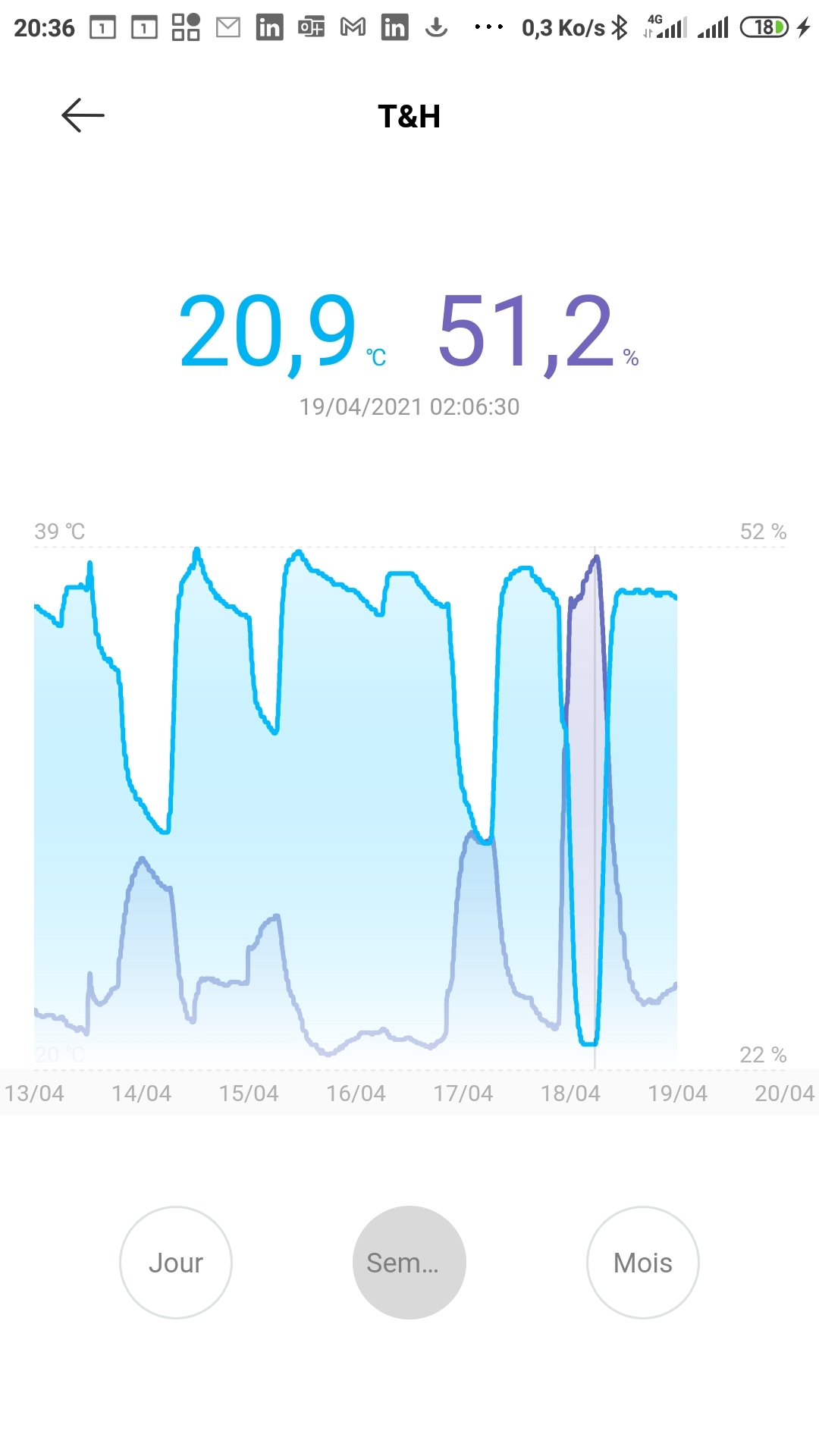

Ceci est la courbe de température extérieure de mon ballon d'eau chaude.
Un petit creux = une bonne douche de madame / la petite , un gros creux signifie une douche prolongée ou un bain.
Elles se lavent le soir, moi le matin.  On va dire que la courbe est plus sensible à mesure qu'on se décale de la chauffe (vu que je chauffe en hc :o )

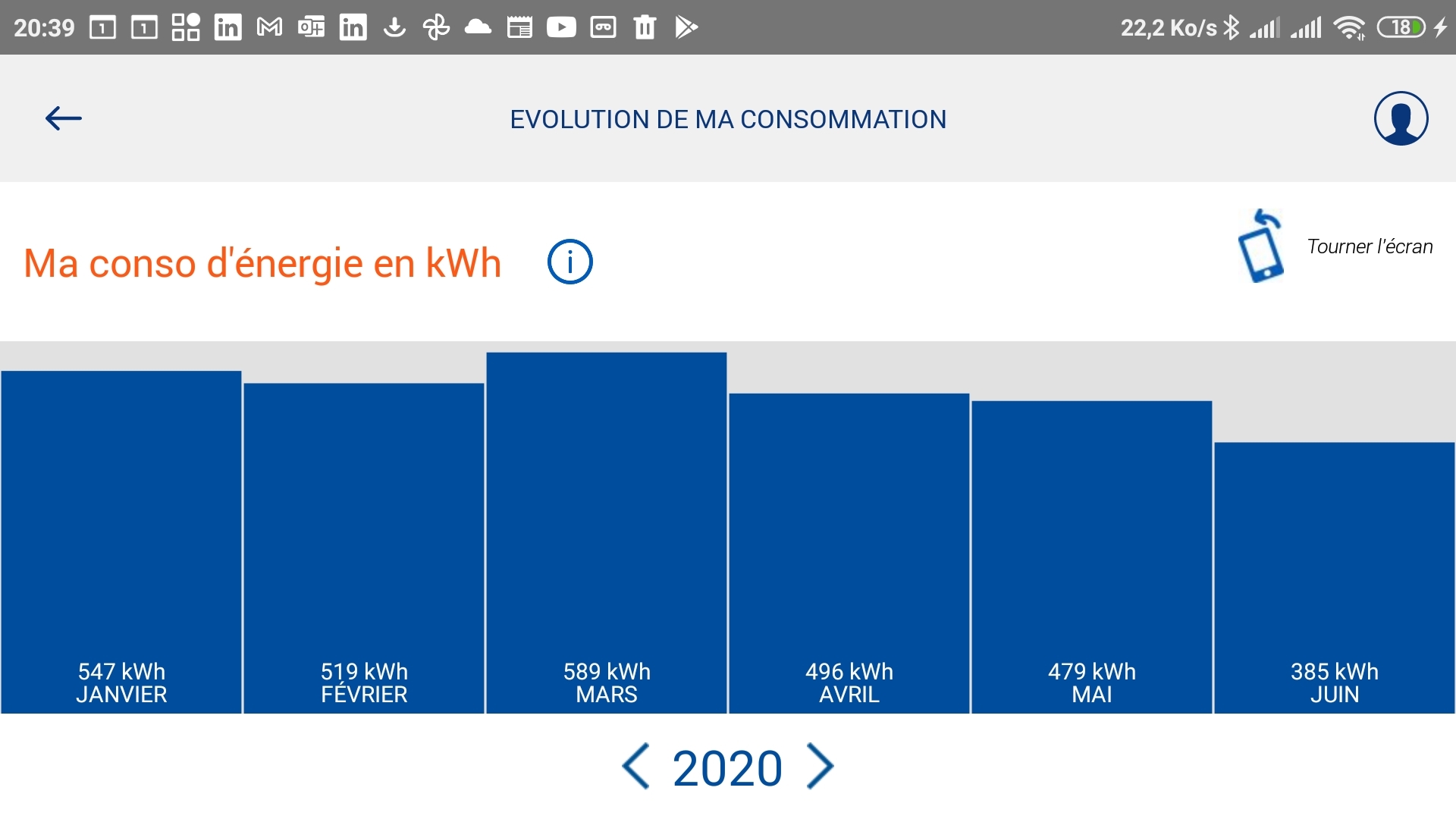

Ma conso 2020 sans solaire
https://zupimages.net/up/21/16/t15c.jpg

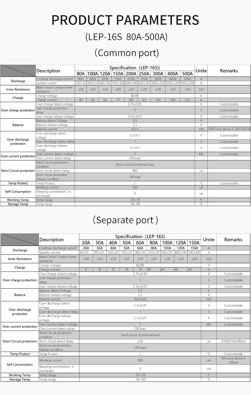

Il me faut un BMS qui supporte (les batteries, on le verra après , sont des 310Ah, et il est conseillé de ne pas les charger à plus de c/2 soit 150 A , mais sait on jamais, si dès le ptit matin le soleil se décidait à briller comme un 21 juin à 14h :o )
https://ae01.alicdn.com/kf/Hca788474fd5644d6b75208a79a4cba71p.jpg
la bébête ressemble à ça :
https://ae01.alicdn.com/kf/H7fe01f2f20a843e490becc58ee8b5d04W.jpg
et coute 370€ en 500A décharge, 250A charge .
Bien sur, je pourrais dimensionner au plus juste, mais faut pas rire avec la protection des batteries .

Cela évite d'avoir à faire la manip' à la main : le waf n'en sera que meilleur en cas de panne solaire :o . Si quelqu'un trouve la même chose en automatique produit en europe, je suis preneur (même à 10x le prix : tous les sélecteurs de source mono que j'ai trouvé étaient manuels ) .
Par ailleurs, cela présente un autre avantage, en programmant la reprise sur batterie/solaire à partir d'une certaine charge de la batterie , cela permet d'éviter que les onduleurs ne consomment 2x50w la nuit en mode bypass. au pire de l'hiver, ça ne sera pas anecdotique (charge mini attendue entre 2,8 et 4 kwh, décharge 100w x24h = 2.4 kwh ; "décharge" en mode sélecteur de source actif = 100wx8h = 800wh )  .
Si mes calculs foireux sont bons ( :o ), à ma conso actuelle , je devrais passer une 20 aine / 30 aine de jours par an sur réseau, le reste sera sur solaire/batterie.
En effet, l'essentiel de ma conso est :
- l'ecs pour 1 à 12kwh / j
- le bruit de fond pour 2,4 à 7,2 kwh (300 w en continu, de frigo, congélo, chaudière gaz , aqarium, box, appareils en veille, etc
- lave vaisselle / lave linge / seche linge pour 0 à 10kwh /j
- les radiateurs électriques, pour 0 à  12kwh/j (ça peut paraitre énorme, mais 10kwh/j c'est seulement mon petit chauffage grille pain 500 dans les toilettes laissé tourné à fond pendant 24h, sans compter le soufflant 2kw de la salle de bain ou le sèche serviette mix élec/chauffage central gaz  1kw )
Ensuite, les postes assez anodins, pour 0 à 10 kwh /j que sont la bouffe (plaques induction, four électrique, micro ondes, cookéo, grille pain bouilloire, machine à popcorn, etc) et la tv  .
Mon max de conso est à 32kwh en 1j (période de noel , donc éclairage, bouffe, chauffage,ecs, etc tout à fond car la taille de mon foyer passe de 3 à 13 personnes )
Ah et, ne pas oublier les usages oubliés ou a venir : clim, spa , pompe piscine, appareils de ménage ou de bricolage , ainsi que les sans doute futurs véhicules électriques.
[/mylife]

Donc pour les batteries tu aurais 3,2x310x16 = 15,8kwh c'est ca?
Il va te falloir quelle puissance de panneaux pour arriver à charger les batteries + alimenter la baraque?  [:gnub]
Tu as prévu de "ranger" ca comment? Parce que le waf va en prendre un coup si y a un tas de bazar comme ca dans le garage.  :D
Ben j'ai 7kwc de panneaux.
Dans l'absolu c'est rechargé en 2h...en réalité j'aurais ecs qui va pomper 2,4 kw entre 14 et 17h... (Au plus, au mini 1kwh entre 13h et 13h30 ).
Puis je vais sans doute n'utiliser que 80% de la capacité de la batterie.
La batterie, c'est un truc qui fera 30 cm de large sur 1m30 de long par 40 cm de haut. Tout caréné diy en bois je pense .
D'ailleurs je pense que si les performances sont au rendez vous, je passerais à 2 ou 3 batteries comme celles ci . Elle seront accrochées en console sur étagères .
C'est plutôt la jonction busbar batteries vers onduleur qu'il faut que je trouve à protéger.
Sinon, c'est 4 - 5 boiboites type tableau électrique , c'est waf compliant.
Reste les 2 onduleurs, à bien espacer...
^_^

Et par rapport à un produit du commerce (genre pylontech), ça te fait quoi comme économie le DIY?
n°62703680
yoplait21
Faut voir.
Posté le 19-04-2021 à 22:52:07  profilanswer
pop pop pop! faut pas dire la différence de prix VS les pylontech, je vais en avoir 8 à vendre bientôt ^^
 Clairement, avec un bms de fifou il faut compter 2500€ pour 15Kwh (et 2000€ pour chaque 15Kwh supplémentaire), la ou chez pylontech on est plus dans les 950€ pour 2.5Kwh ...
Après, les batteries Pylontech causent en canbus avec les onduleurs, il faut que le bms qu'on installe puisse faire de même pour comparer les prix, sans oublier les protections intégrées au pylontech qu'il faut ajouter sur du DIY, bref, quand on accepte d'y mettre les pates c'est rentable, si on cherche la fiabilité/tranquilité les pylontech ça le fait.
Message édité par yoplait21 le 19-04-2021 à 22:58:34

Ce à quoi je m'attend en terme de charge/décharge , hors jours pluvieux en continu :
Lever du soleil -> 11h :  prod qui monte de 500w à 5kw , avec 300w de bruit de fond (plus le temps va être nuageux, plus la prod va être faible avec ptet 1kw à 12h ): on charge pas mal.
11h -13h -> bouffe ou rien du tout suivant si on est à la maison ou pas . Charge ou pas dépendra de la météo et de notre présence ainsi que de la bouffe préparée ( spa la même  une grosse cuisson de viande ou des frites , ou le plat de la veille réchauffé au micro ondes)
13h - 16h -> ecs qui tire 2,4kw, 2,7 avec la conso de fond : sans doute assez équilibré par temps moyen.
16h - 17h -> souvent l'ecs sera arrêtée car la consigne de température du ballon sera atteinte, mal + lave vaisselle : charge.
17h -> 21h sèche linge , bouffe , télé : charge ou décharge dépendra de la saison, de la météo et de l'usage (on fait pas 1 sèche linge par jour )
Au solstice d'hiver on a de la prod de 9h30 à 16h environ .
Durée constatée maxi avec temps pourri 5j (à ma conso la plus forte faudrait 10 batteries chargées à bloc pour faire face oklm + 30kwc panneaux -> nope )
Un type du net qui a une installation à laquelle la mienne va ressembler (niveau conso ) y retrouve son compte avec 3kwc de panneaux. Dont 1kwc verticaux.
^_^
n°62703874
mlon
la frite c'est la fete
Posté le 19-04-2021 à 23:09:16  profilanswer
1/3
Edit 2 : 1k€ py -> 2,5 kwh
1k€ diy -> 7,5 kwh
Edit si je rajoute des batteries ce sera sans doute 1 bms / batterie .
Message édité par mlon le 19-04-2021 à 23:14:31
^_^
