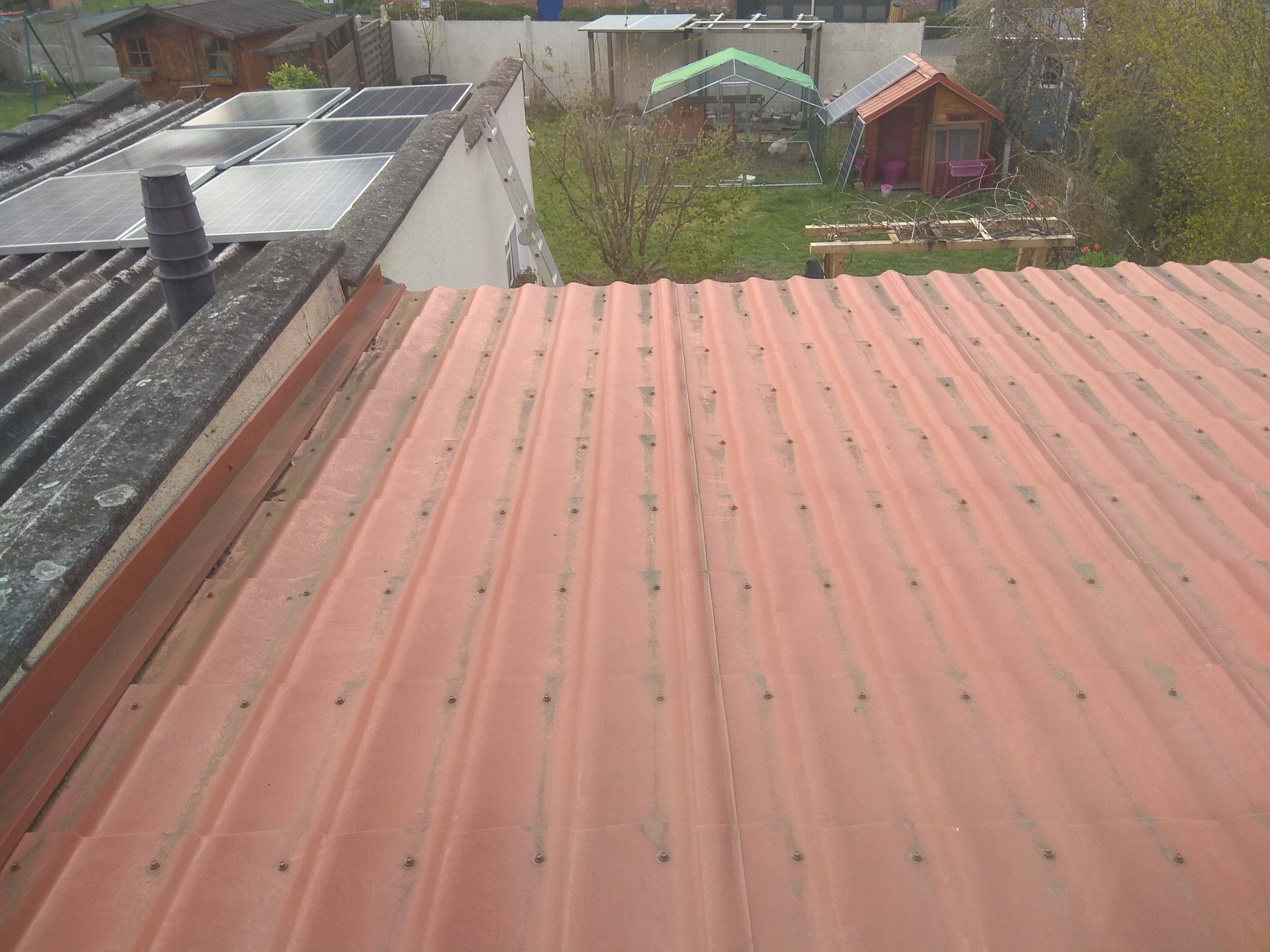

15kwh
Mais j'suis pas encore décidé sur comment je connecte mes panneaux (10 strings de 3, 5 strings de 6 ou 6 strings de 5 ).
Mon hésitation vient du fait que j'ai des putains de masques et 3 lieux où vont être mes panneaux .
Bien sur pour une meilleure production, il me faudrait 10 strings de 3.
Mais ça veut dire 80 à 90 A à gérer.
Dans le cas où j'ai le moins de mppt à dispo c'est si je tourne avec 1 mpp solar 8kw : 2 mppt a 18A max . Donc je ne gère que 4 strings . Là il faut que je complète avec au moins 1 autre mppt qui choppe entre 18 et 50A suivant répartition. Ou qui limite l'intensité.
Deuxième config, 2 mpp solar 5kvA , 4 mppt @18A , besoin d'entre 0 mppt supplémentaire et 1 mppt qui gère 18A .
Sinon ça y est j'ai commencé à monter des panneaux sur mon plan le mieux exposé en version propre [:ajeell] . Purée ça fait incomparablement plus joli que mes autres panneaux posés à l'arrache sur le garage [:tinostar]

Allez on est fous, la photal de l'installation :
Dans le fond mes 2 panneaux bien montés
À gauche la toiture de mon garage.
Au centre ma toiture de cuisine .
https://zupimages.net/up/21/15/nlpw.jpg
Edit le panneau sur la cabane n'est plus connecté et sera démonté ce we...

J'aime bien les caresser les poulettes [:xamoth:3]
Oui, les panneaux sur le garage sont posés sans aucune fixation depuis 2 ans pour 4 d'entre eux et ils n'ont jamais bougé .
Edit tout est diy chez moi, sauf la grande toiture (r+2) et la chaudière gaz.

mlon
la frite c'est la fete
Posté le 16-04-2021 à 21:39:50  profilanswer
Orientation ouest, le vent appuie dessus  [:yiipaa:4]
