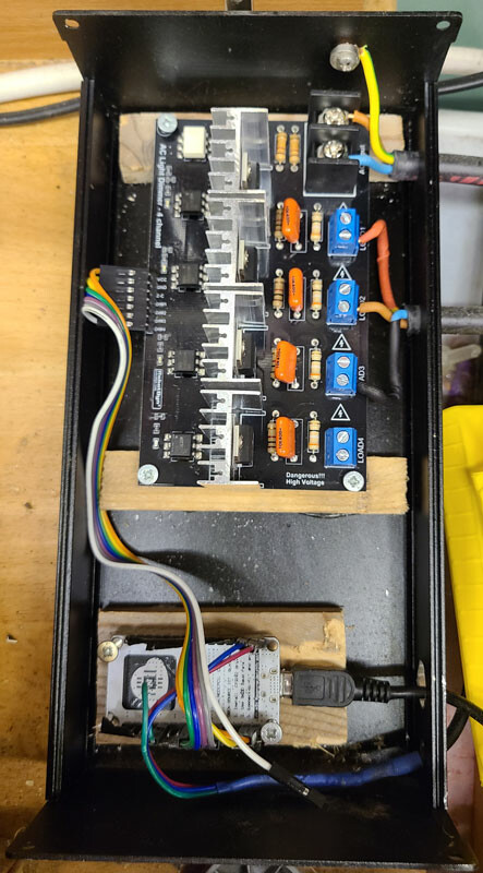

depart
Posté le 23-11-2023 à 13:22:43  profilanswer
nasdak a écrit :
Du coup avec cette technique de routage ça marche aussi en tri?
Probablement, si ton cumulus de départ est bien en tri.
Le routeur vient s'intercaler entre l'alim électrique des résistances et les résistances. Chez moi (cumulus mono "kittable" tri) c'est 3 résistances de 800W. J'ai simplement une seule alimentation qui est répartie (au départ) sur les 3 résistances.
Donc je me fixe sur cette alimentation, je vais en entrée de mon module "4 triac" robotdyn, et je ressors 3 phases vers les résistances du cumulus.
Dans ton cas il faudrait faire partir 3 phases, alimenter 3 triac séparés (pas un module 4 triac comme le mien) et retourner les 3 phases vers la résistance.
Voilà une photo du montage lorsqu'il était en cours d'élaboration (donc me cherchez pas avec les supports en bois inflammables :o ) :
https://img.super-h.fr/images/2023/11/23/3a3a7185165316190184ce42d6ef2379.jpg
Si j'ai utilisé 3 triac (alors qu'en théorie un seul suffit en monophasé) c'est pour répartir l'intensité car ces petits dimmers ne sont pas réputés pour réellement encaisser l'intensité annoncée sur les specs. J'en ai cramé un (mono) lors de mes tests préliminaires, c'était pas beau à voir. Depuis j'ai quand même un détecteur de fumée juste au dessus :) et j'évite de faire transiter les 2400W que le cumulus peut tirer, j'ai tendance à limiter (lors des compléments de chauffe la nuit autour de 1000W) et sinon avec ma prod solaire qui dépasse rarement 1200W c'est à peu près pareil. Donc ça fait 1.7A par canal, ça va.
J'en profite également pour dire qu'alimenter les résistances en direct, sans passer par l'alimentation du cumulus est une MAUVAISE idée !!! En effet le moindre bug software peut vous amener à chauffer l'eau à l'infini, contournant tout le système de régulation de température... là encore je l'ai appris à mes dépends, 1 sonde de température cramée dans le chauffe eau + début de fonte de l'isolant polystyrène !!! Alors certes ça limite la chauffe (solaire) à la température maxi que le cumulus a prévu (autour de 64°C pour moi), mais au moins ça évite les bêtises. Quand la température atteint ces 64°C, l'alimentation de tout le système du triac est coupée par le cumulus lui-même.
En terme de code, l'esp se connecte au wifi, requête en boucle mon serveur domoticz pour récupérer la dernière valeur de puissance de la téléinfo et en fonction (0 ou > 0) incrémente les valeurs du dimmer (1 cran sur 1 résistance à la fois, ensuite la suivante, ...).
En pratique j'ai une multitude d'autres paramètres : la température de l'eau (sonde collée sur le côté à l'intérieur de l'isolation du cumulus), l'heure, le nombre d'heures de soleil prévues le lendemain, le fait de faire des cycles anti-légionellose ou pas (en gros je remonte l'eau autour de 42-45°C les nuits en périodes où j'ai peu de prod solaire, et si ça fait trop longtemps que la température n'a pas dépassé 57°C alors la nuit suivante je pousse jusqu'à cette température). En été le cumulus vis sa vie uniquement en solaire (j'ai défini des "modes" paramétrables dans mon système domotique. Bref un bon gros gloubi-boulga :) dont une grosse partie est déportée côté domotique, l'esp requettant régulièrement une api dédiée pour savoir ce qu'il doit faire.
Edit : à creuser, mais ce truc (Couleur: 4-SSR 4IN-AC) https://fr.aliexpress.com/item/1005004464526242.html semble prometteur pour faire une install propre (en monophasé). 4 SSD de 10A, il y a déjà un esp32, c'est tout précablé, déjà flashé avec tasmota... Je me demande juste ce que ça peut donner en terme de dissipation thermique.
Message édité par depart le 23-11-2023 à 14:40:46
